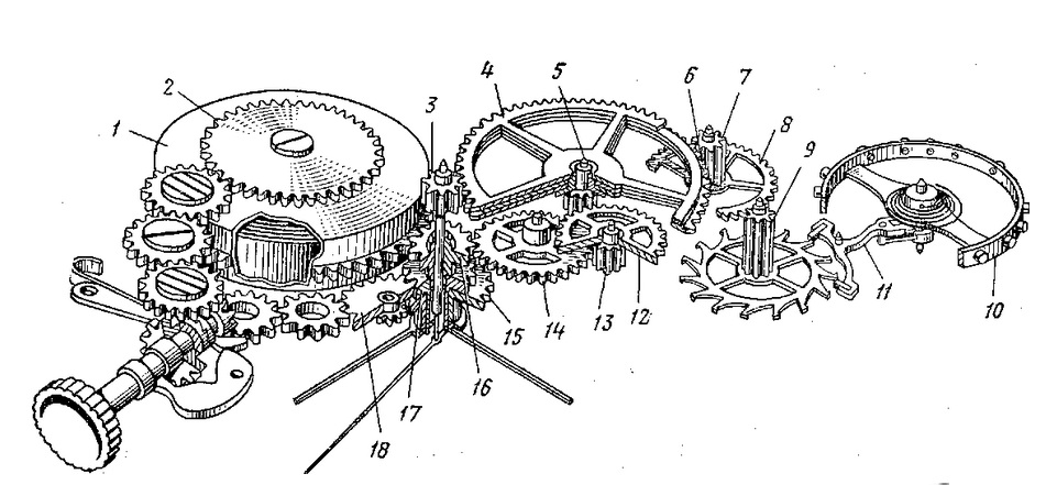

Первый: как обслуживают двойное промежуточное колесо (на схеме пронумеровано №4 и 6)? Колесо №6 свободно вращается на трибе (№5) промежуточного колеса. По идее нужно разобрать 4 и 6 и смазать консистентной смазкой, как это делают с cannon pinion. Это как я понимаю.
Обращаюсь к уважаемому сообществу за помощью. Есть ли в сети какой либо ресурс, где можно найти инструции как обслуживать этот узел и весь калибр в целом?

Это колесо порозитное , его задача не давать секундному трибу (сек. стрелке) дергаться в приделах люфта.
Обслуживаетса как и обычные колеса.

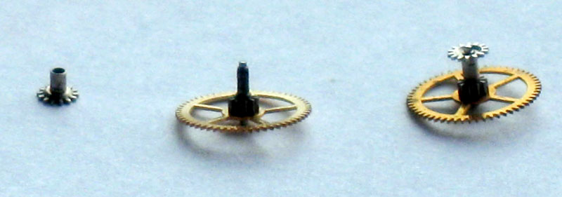

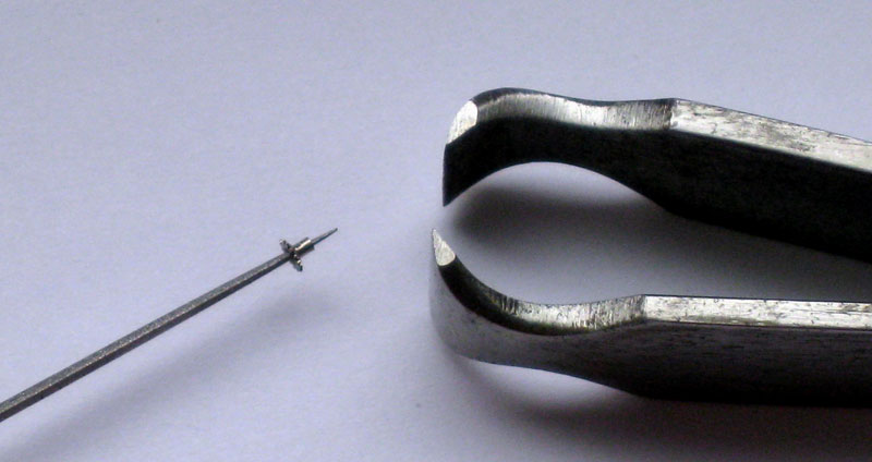

я не так понял вопрос ответил по минутнику а не по двойному колесу. по колесу ответили уже

двойное колесо не разборное и смазывать его внутри не надо
п.с. технический рисунок у вас к Лучу 2209, а не к Востоку, и там и там есть двойное колесо для натяжения секундного триба, но у Луча минутник классический, а у Востока - смещенный с непрямым приводом стрелок

Спасибо за иллюстрацию! По минутнику всё стало понятно. Разобрал. (Его, кстати, уже походу, поджимали. Видны следы на фрикционной муфте)
Это, кстати был мой второй вопрос. :-)
Ясно, спасибо!
Сообщение от Dima343
ОК, буду знать!
Спасибо, ребята! Пока вопросов не имею. Как всегда, ответы лаконичны, просты и понятны!
