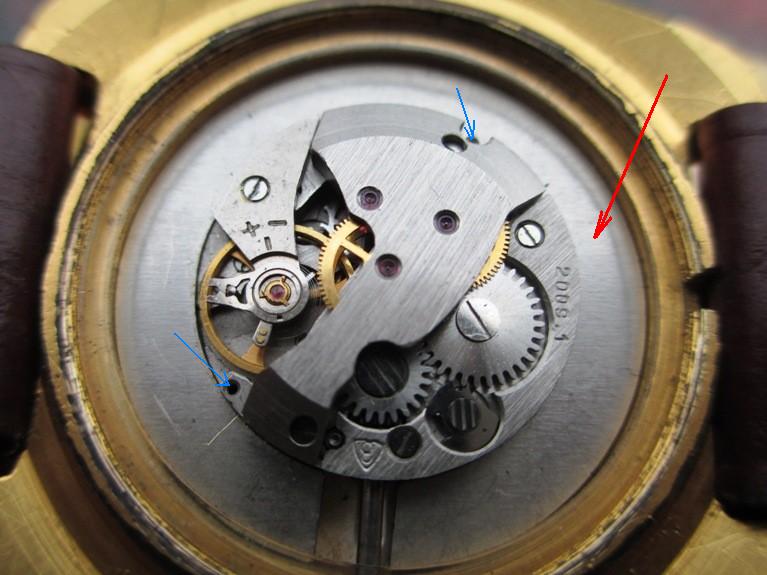

Установка фиксирующего кольца, "Заря 2009.1".
Подскажите по механизму Заря 2009.1: правильно ли размещено фиксирующее механизм кольцо в корпусе (на фотографии кольцо обозначено красной стрелкой)? При такой установке фиксирующего кольца, механизм сначала "садится" на циферблат (с фиксацией механизма и циферблата боковыми болтиками) и устанавливается в корпус, а затем в корпус устанавливается (опускается пинцетом) фиксирующее кольцо. На многих фотографиях механизма 2009.1, кольцо установлено именно так. Прилагаемая фотография тоже из интернета.
В часах, которые достались мне, это кольцо было установлено по другому: на циферблат "посадили" кольцо, а на кольцо - механизм (а зафиксировали всё боковыми болтиками). Часы идут, ход достаточно точный. Но при такой сборке (из-за того, что само кольцо между циферблатом и механизмом ничем не зафиксировано), при переворачивании часов кольцо болтается и уж очень противно "позванивает"... Если такая установка кольца правильная, каким образом фиксируется само кольцо? Для чего в механизме 2009.1 два не используемых отверстия с резьбой (отмечены синими стрелками на фотографии)? Не для фиксации ли кольца?

В эти отверстия ставятся винты фиксации кольца к механизму. Сначала на механизм устанавливается циферблат и крепится мелкими болтиками на механизме, затем устанавливается проставочное кольцо и фиксируется на механизме двумя винтами . Далее кольцо в сборе с механизмом и циферблатом должно пожиматься либо верхней крышкой через прокладку (при завинчивающейся верхней крышке), либо специальной распорной пружиной, как в ЗИМах 80-х годов.
Спасибо за ответ. Интересно, что винтов, фиксирующих проставочное кольцо на механизме Зари 2009.1 на тех фотографиях, которые я нашёл в сети, ни на одной нет... Я даже подумал, что это отверстия "перекочевали" из предыдущей модели. В моих часах винтов в этих отверстиях изначально тоже не было. Потеряли? Сразу два с одинаковой функцией? Хотя и не исключено - часы конечно много раз открывали и могли потерять.
А каким образом фиксируется проставочное кольцо к механизму, не подскажете? На проставочном кольце резьбовых отверстий под винты нет. На моих часах механизм к корпусу прижимается через прокладку (крышка завинчивается).
Ещё раз спасибо за Ваш комментарий.

Просто перепутали с зарей более поздних версий 20**, там эта обойма ставится между мехом и циферблатом.

В ваших часах это колечко вкладывается после того как в корпус помещен механизм с установленным циферблатом и стрелками. То есть на механизм ставим циферблат и стрелки, вынимаем заводной вал и укладываем механизм в корпус часов, ставим заводной вал с головкой и затем вкладываем это кольцо. А с верху ставится пыльник, который прижимается крышкой часов и тем самым не дает болтаться механизму в корпусе. Отверстия под винты перешли по наследству от ранних моделей этого механизма, когда этот механизм ставили в маленькие корпуса. Вам туда вкручивать ничего не надо.

Ing, спасибо, кажется я разобрался - всё так, как Вы пишете :-).
