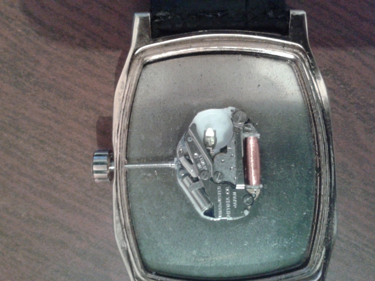

Подскажите, как снять заводную головку в часах?
Помогите снять заводную головку в часах с кварцевым механизмом. Фотография механизма прилагается ниже:

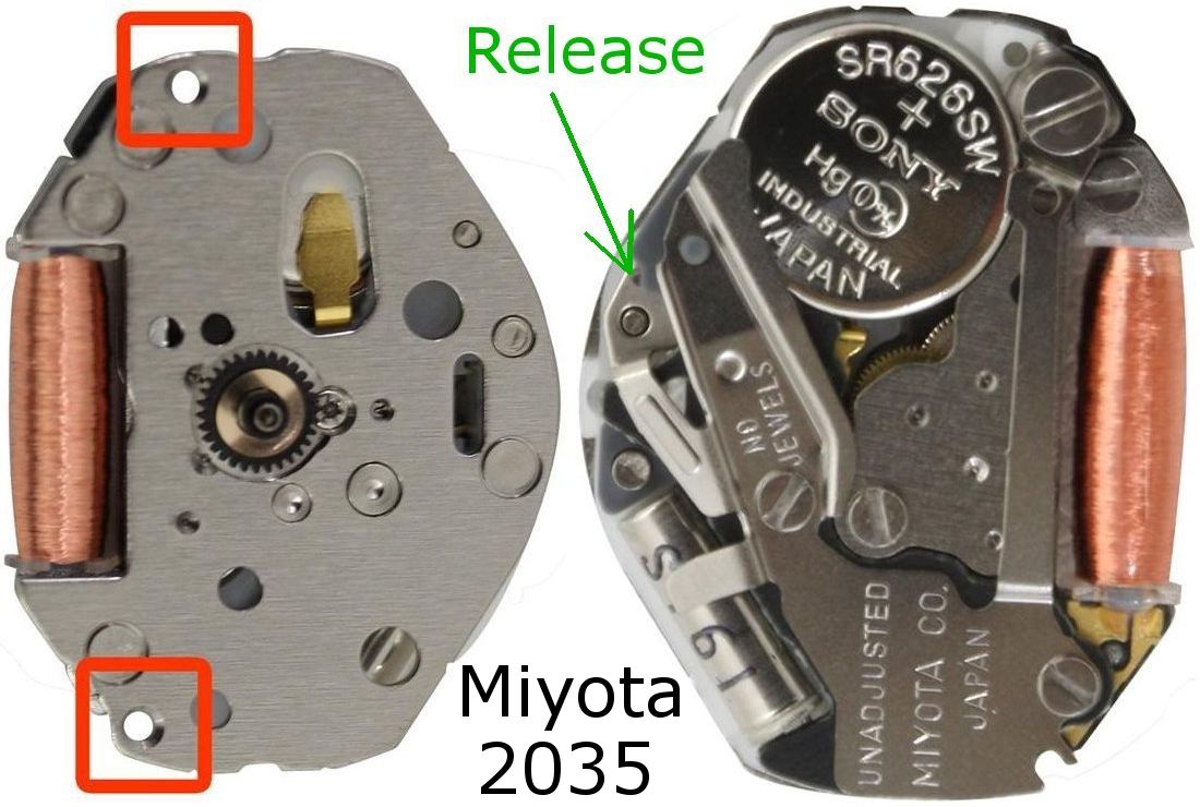

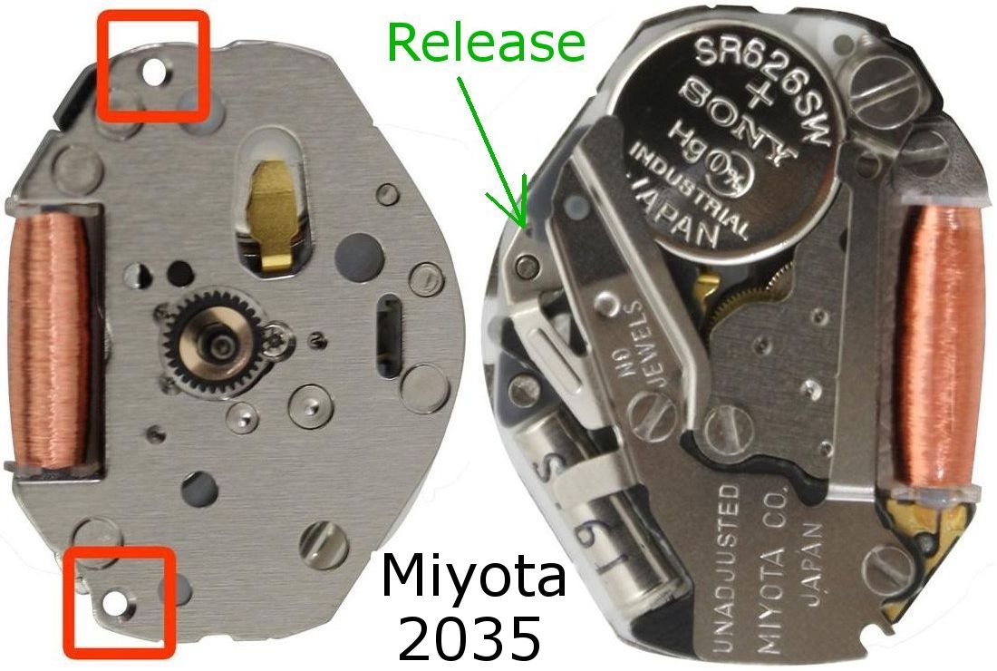

нажать на рычаг с точкой, ЗГ должна быть задвинута

На некоторых модификациях этого механизма напротив этой точки на крепеже батарейки стоит знак в виде стрелки и надпись PUSH.
