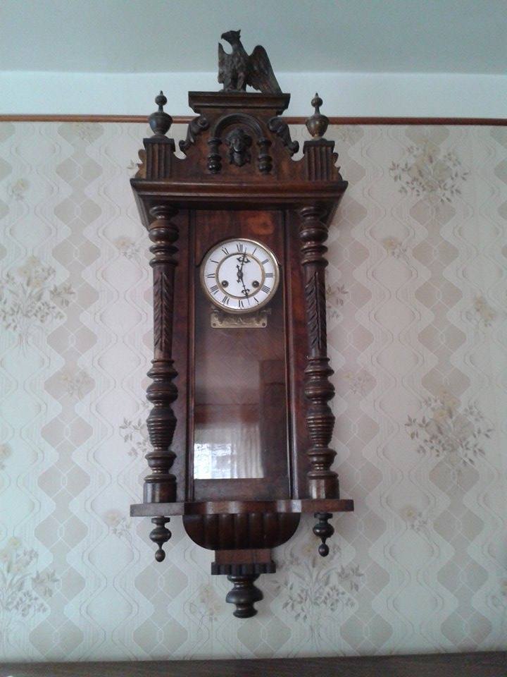

ребята у меня вот такие настенные часыб на циферблате ничего не написан и не знаю кокои фирмы. но проблемы, вчера сбросился что ходит туда-сюда (простите но не знаю как по русскийето называется) покажу и мою и покажу в чем проблема (простите за мой русский)
у орла крыло сломался

Маятник отпал, что-ли? К часовому мастеру надо..

Сообщение от kosmonavt9 Посмотреть сообщение
да маятник
а кокой фирмы такие часы вообше и давности?

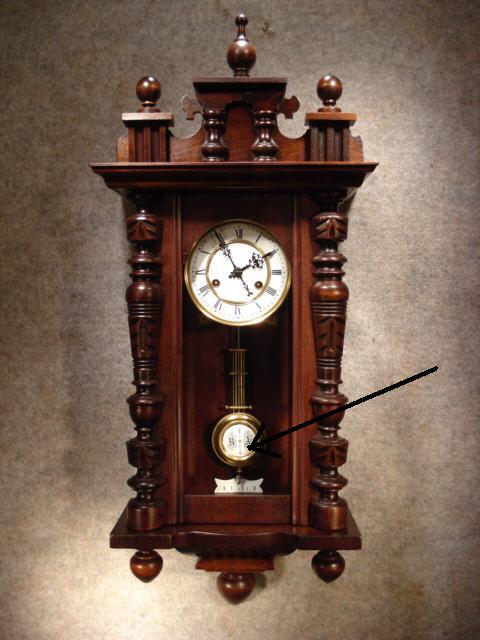

Чтобы узнать какой фирмы часы, надо увидеть заднюю часть механизма.
А на Ваших часах сломалась железка, на которую палец показывает.. (простите за огрызок )

Часы, скорее всего, конца XIX - самого начала XX века. Тот, что ходит туда-сюда, называется маятник. А железка, которую показали пальцем - подвес маятника. Умельцы такую деталь делают из щупа, которым меряют зазоры. У моего отца похожие часы и эта самодельная деталь служит уже лет 15.

сломался то, чем висит наверху

Дополню. Орла можно заменить, они продаются.
