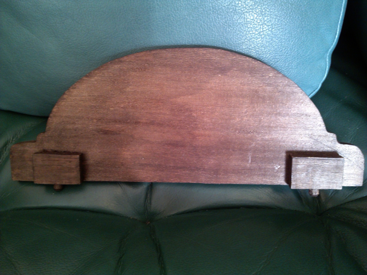

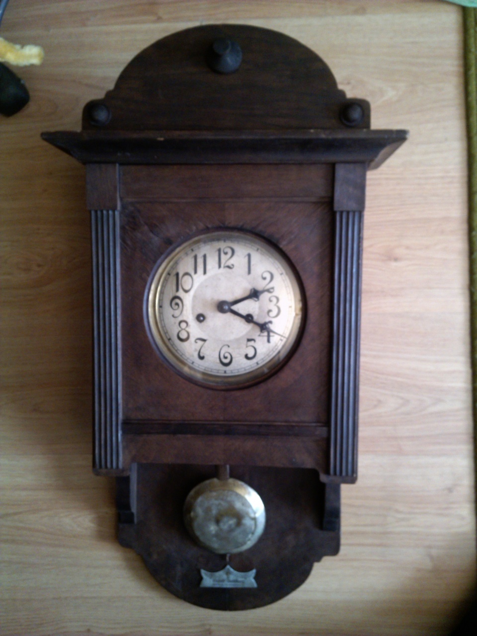

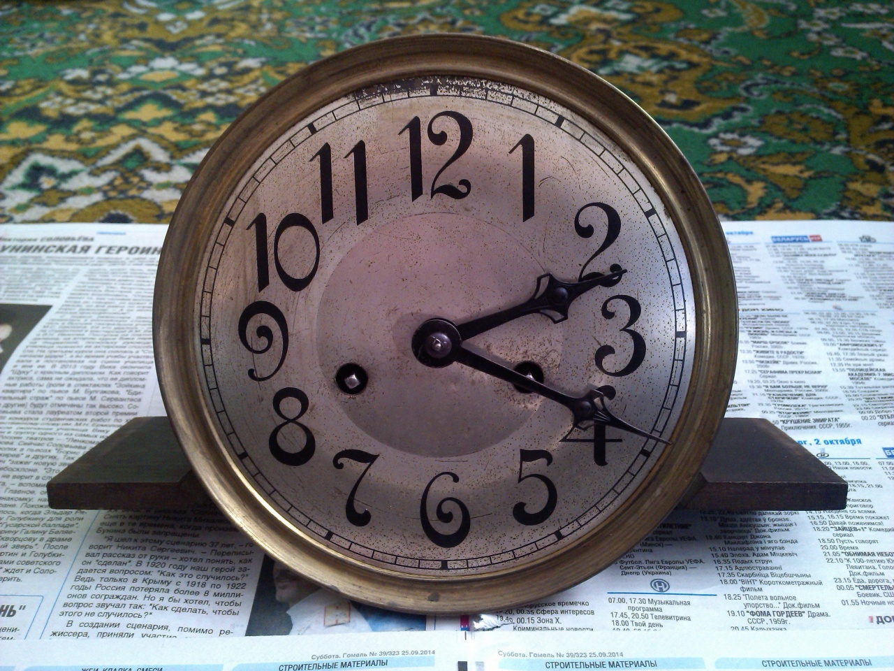

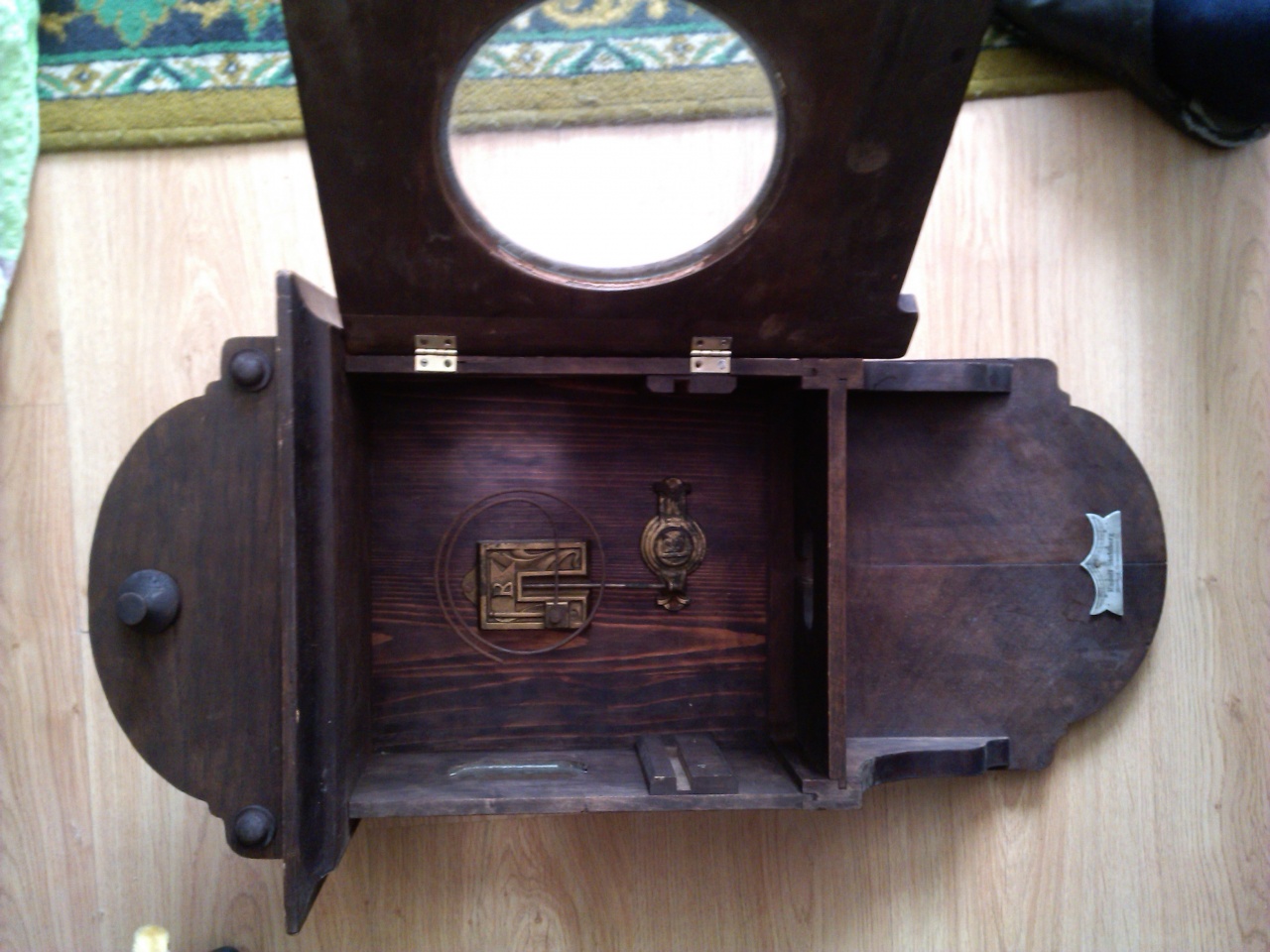

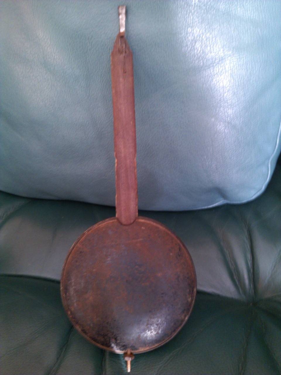

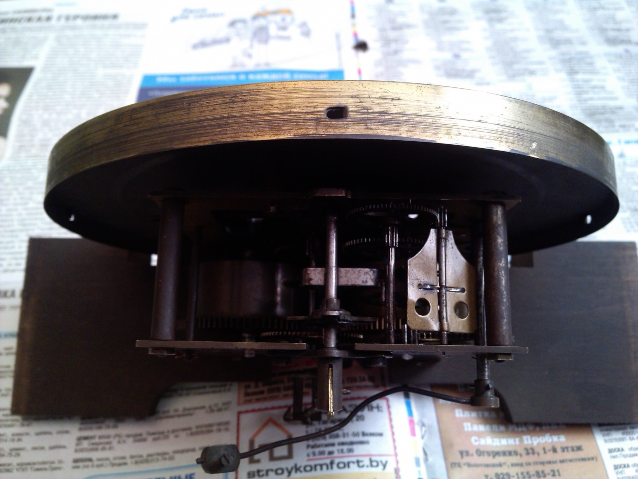

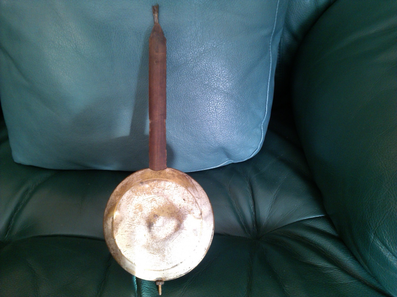

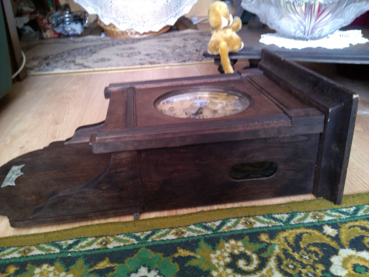

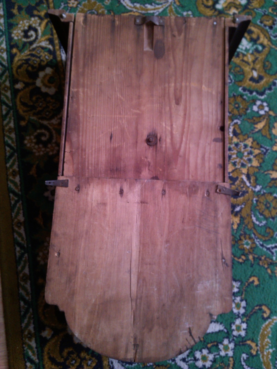

А родной корпус ли....
Добрый день!
Уважаемые форумчане! Подскажите родной ли корпус, какие элементы в нём переделаны? Уж слишком просто он выглядит. По механизму более-менее ясно, а вот информацию по такому торговому дому (см. бирку) не нашёл.
С уважением Олег Давидович.

Здравствуйте!
На мой взгляд - корпус от одних часов, механизм от других, навершие не родное.

Не согласен. Навершие, полагаю, родное. Судя по низу корпуса, напрашивается именно такая форма.
По поводу механизма. Тут можно ориентироваться на гонг (Беккеровский он или нет). Если гонг признать Беккеровским, и он родной корпусу. То почему механизм обязательно не родной?

Навершие врядли родное.Обычно оно крепится в паз верхней части корпуса шипом,а тут два нагеля.

Apprentice, изучите внимательно клейма основных часовых фабрик 19-20 в.

Алекс, поясните о каких клеймах идёт речь, чтобы я мог последовать Вашему совету.
Сообщение от kai ph Посмотреть сообщение
Ну это легко проверить. Посмотреть, есть ли этот паз.

Посмотрите клеймо на гонге.

В моём посте нет утверждения, что это беккеровский гонг. В посте сказано только то, что ключом в определении, родной мех. или нет, может стать гонг.

Оказывается, что такое же сочетание мех. GB (Silesia) и гонга Kraft-Behrens встречается не первый раз.
http://mb.nawcc.org/showthread.php?9...av-becker-gong
И хотя John Hubby приходит к заключению, что механизм GB не родной в рассматриваемом им случае, повторные случаи обнаружения такого же сочетания механизма и гонга наводят на размышления.

У меня в корпусе все родное было. По Вашему корпусу есть вопросы. Например он шпонирован елочкой - и дверка и низ, у меня - просто дубовый шпон. Механизм и гонг в моих часах - HAU, кто-то покрасил циферблат белой ємалью, под которой нашелся родной цифер в стиле модерн - пришлось восстанавливать. Благодаря угловім вставкам удалось сохранить родные фрезерованные планки верхней обвязки. Низ вообще был отпилен, ну короче попили эти часы моей кровушки, но зато получились шикарные часы. Навершия были разные, в моих оно прямоугольное и крепиться как надо. Вот результат работы.
с ув. Андрей!
