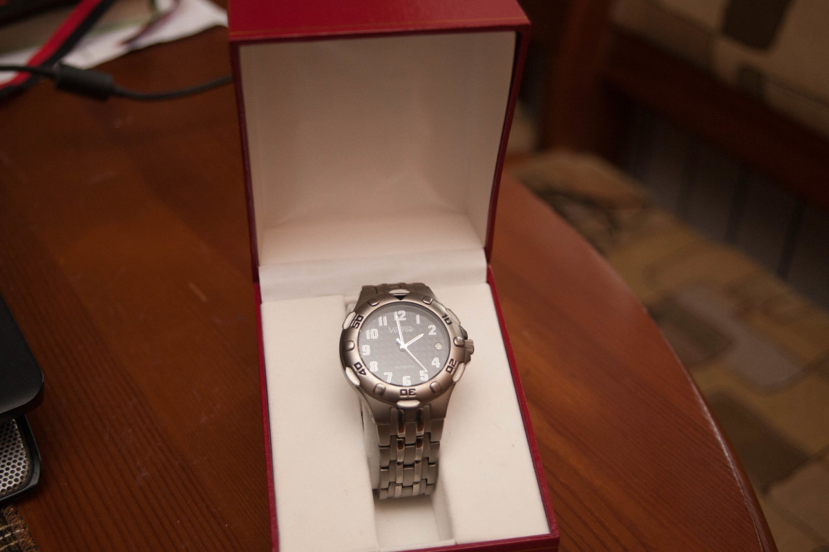

По прибытии часы содержались в такой вот красной безымянной коробке.

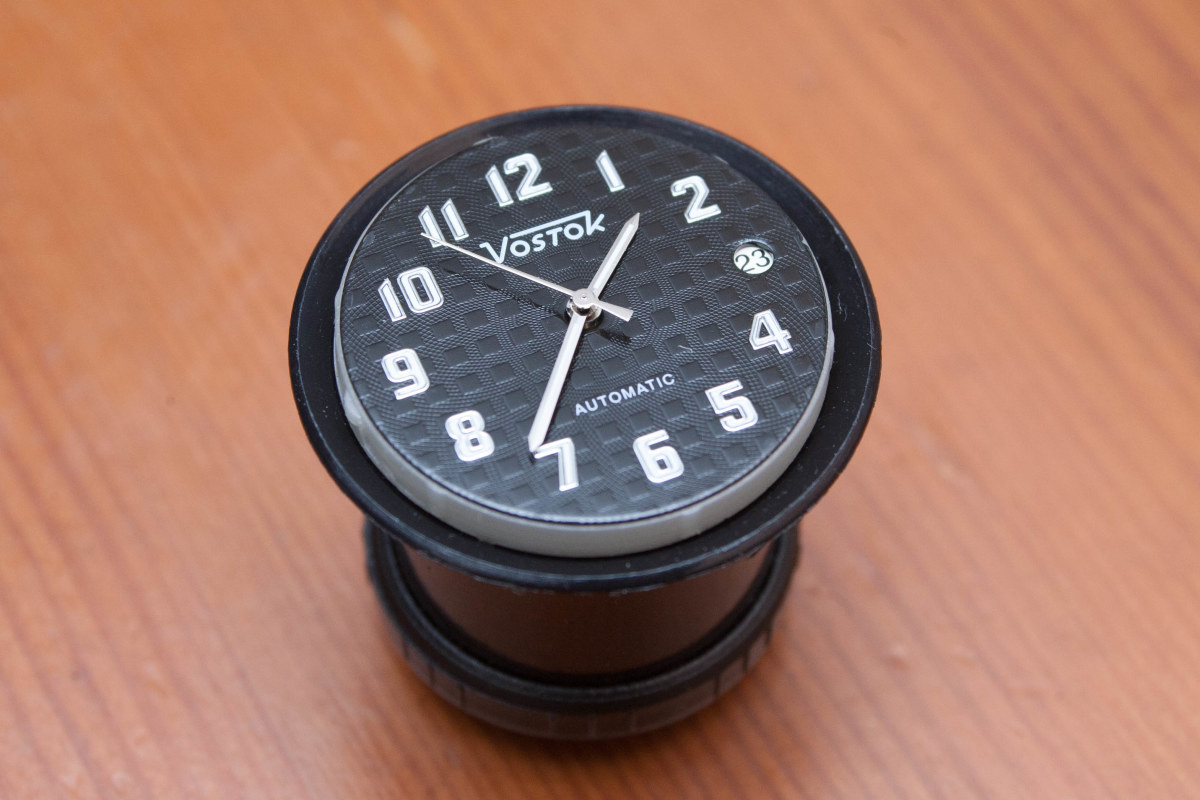

О механизме.

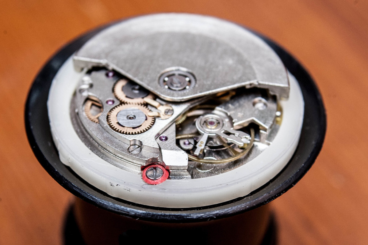

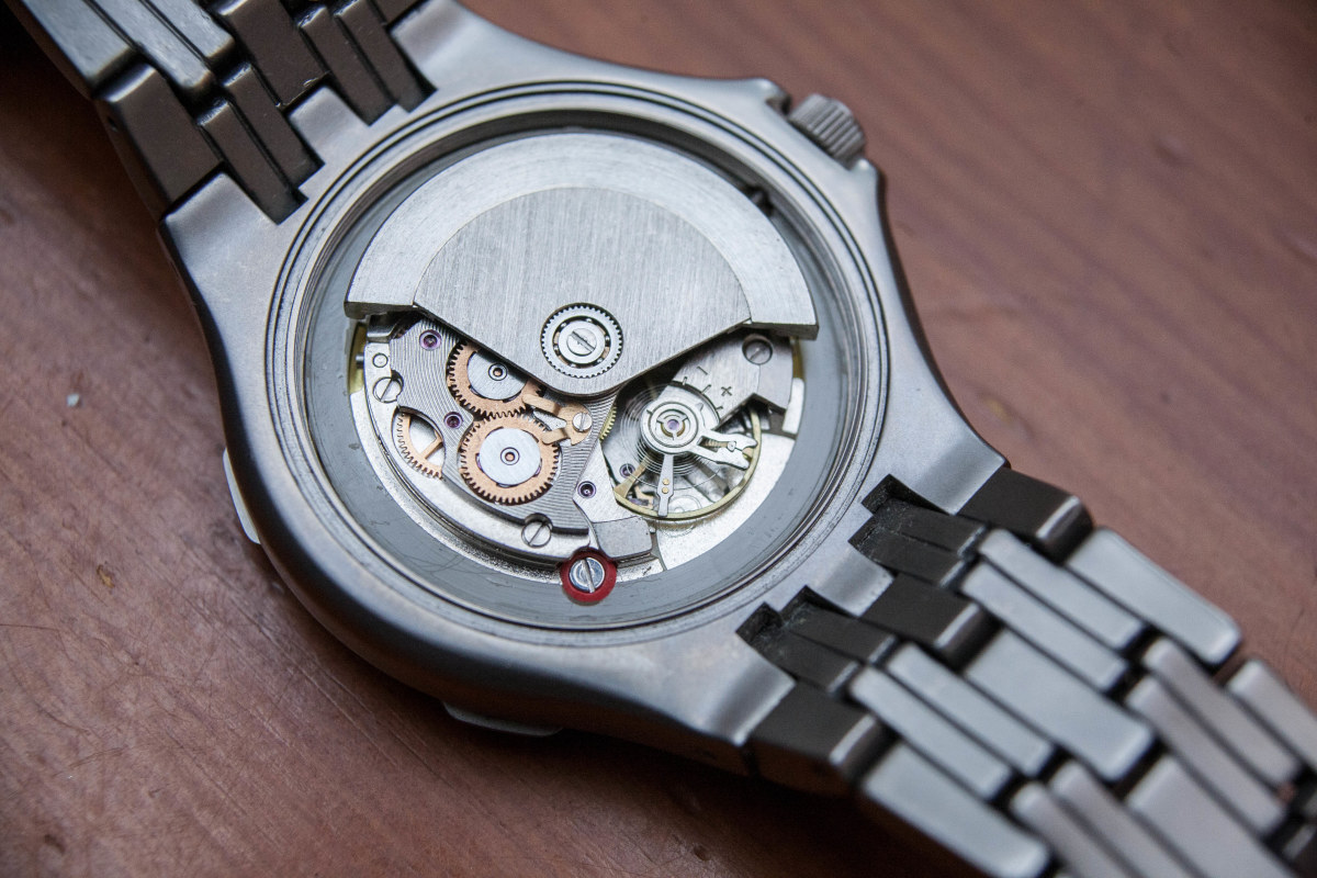

Разочарование постигло в первую же неделю – часы отстали на 5минут! Тут не то что, в обещанную норму -10+30, но даже в норму -20+60 не укладываются. (при том, что купленные двумя годами ранее Командирские я корректировал вообще раз в два месяца, когда приходилось вручную дату переставлять, за это время они успевали «согрешить» на 2-3 минуты в минус).
Дальше странно. Пошел к ближайшему часовщику, тот поставил часы на ППЧ и выдал вердикт, что ход отличный, правильный. Позже нашел еще одного часовщика, тот, осуществив такую же проверку, выдал то же заключение – ход отличный. Т.е. мгновенный ход правильный, а суточный нет, в результате отставание в неделю на 5минут и более! Мистика, прямо. Помаявшись так немного, забросил их в дальний ящик и на какое-то время о часах забыл.
Уж не помню сколько времени прошло, но копавшись в «дальнем ящике» наткнулся на часы и вновь решил попробовать их поносить. Никакие фиксики за это время часы не навестили и ход не отрегулировали, потому решил сам залезть под крышку и попытаться регулировать. В итоге, ручное дергание градусника туда-сюда дало результат – удалось добиться точности +8+10секунд в сутки, т.е. часы стали уходить вперед на одну минуту за неделю или чуть более. За две недели часы убегали на 2-2,5минуты, что уже является вполне приемлемым.
Так я их носил уже почти постоянно около полутора-двух лет. Потом опять забросил, потом опять носил и т.д. Сейчас вот опять достал, ношу уже несколько месяцев подряд. Ход так и остался в тех же пределах.

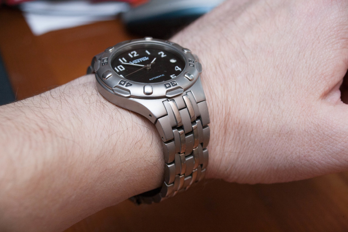

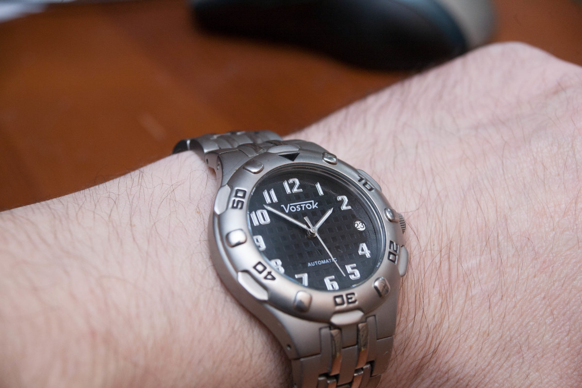

О корпусе и браслете.

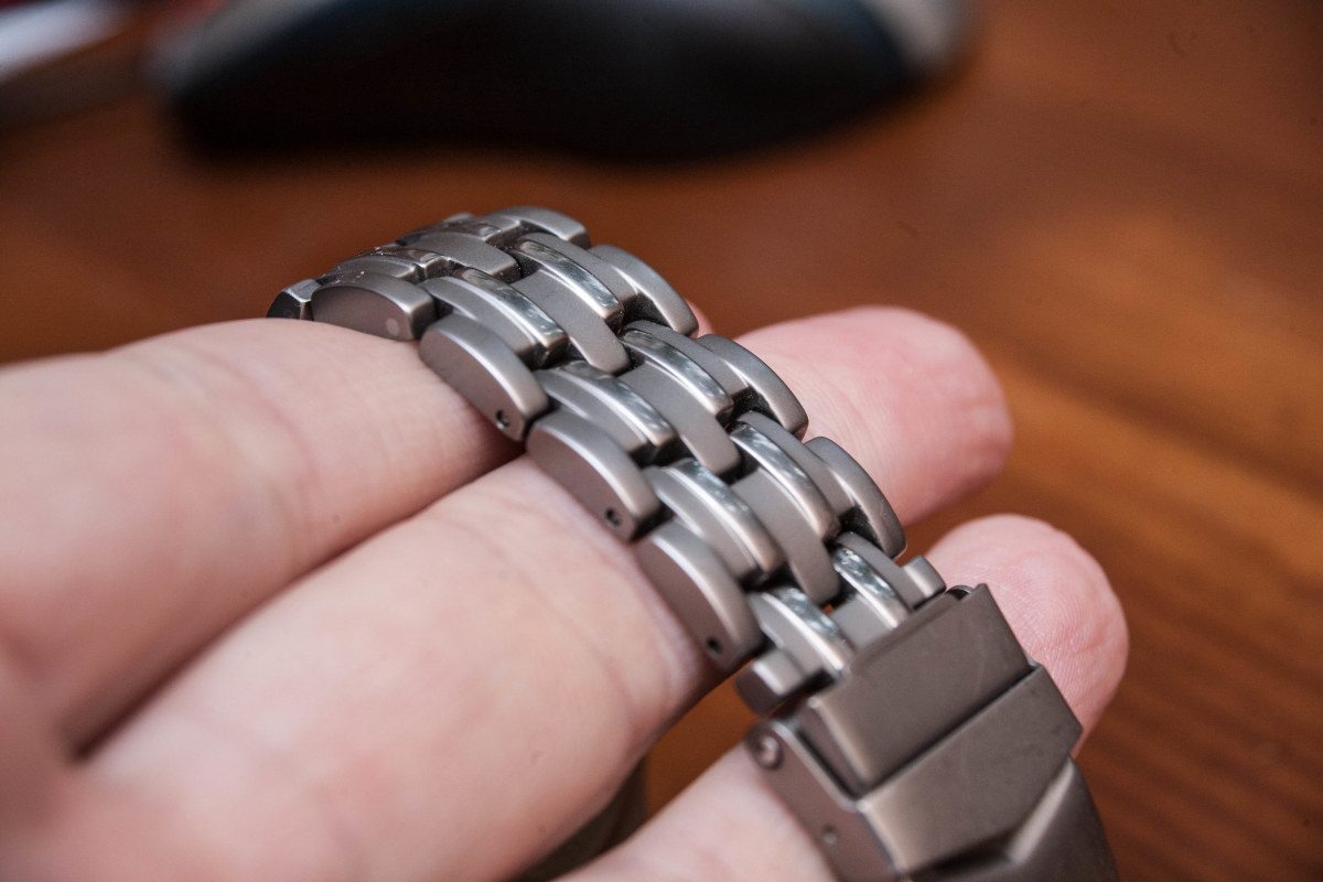

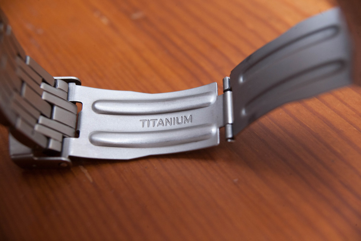

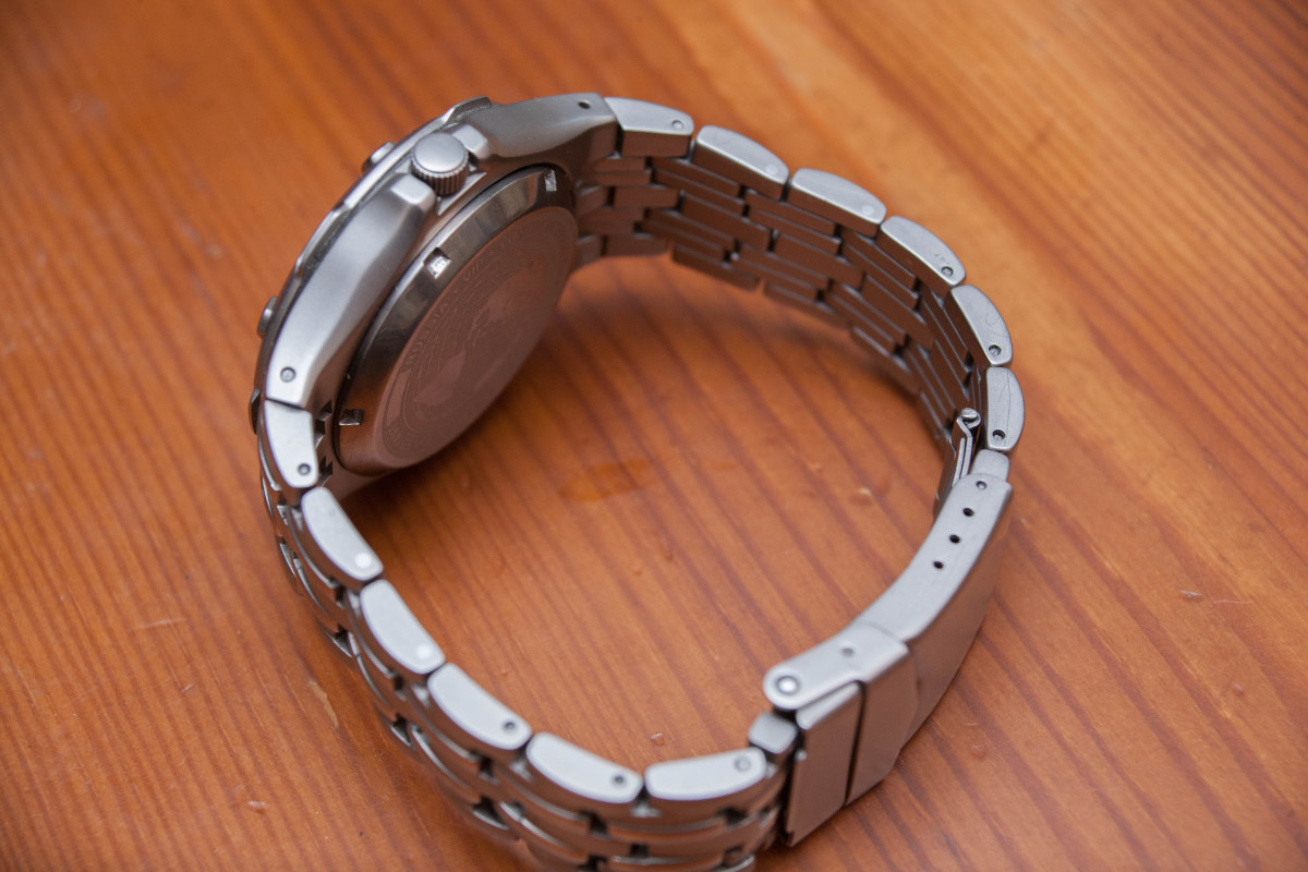

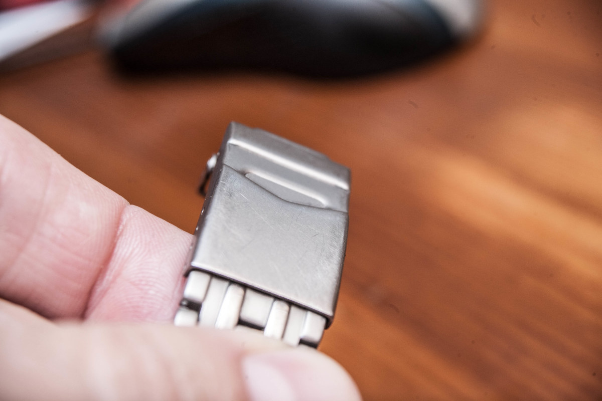

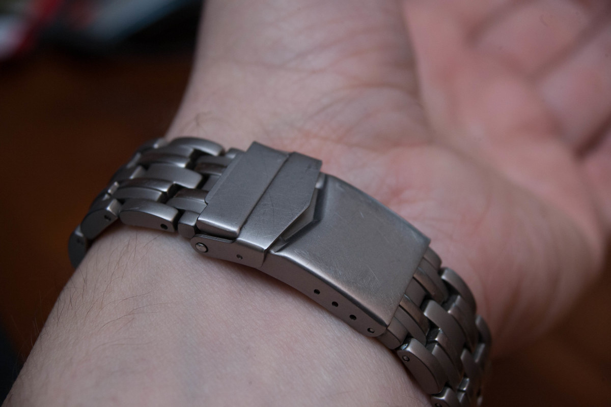

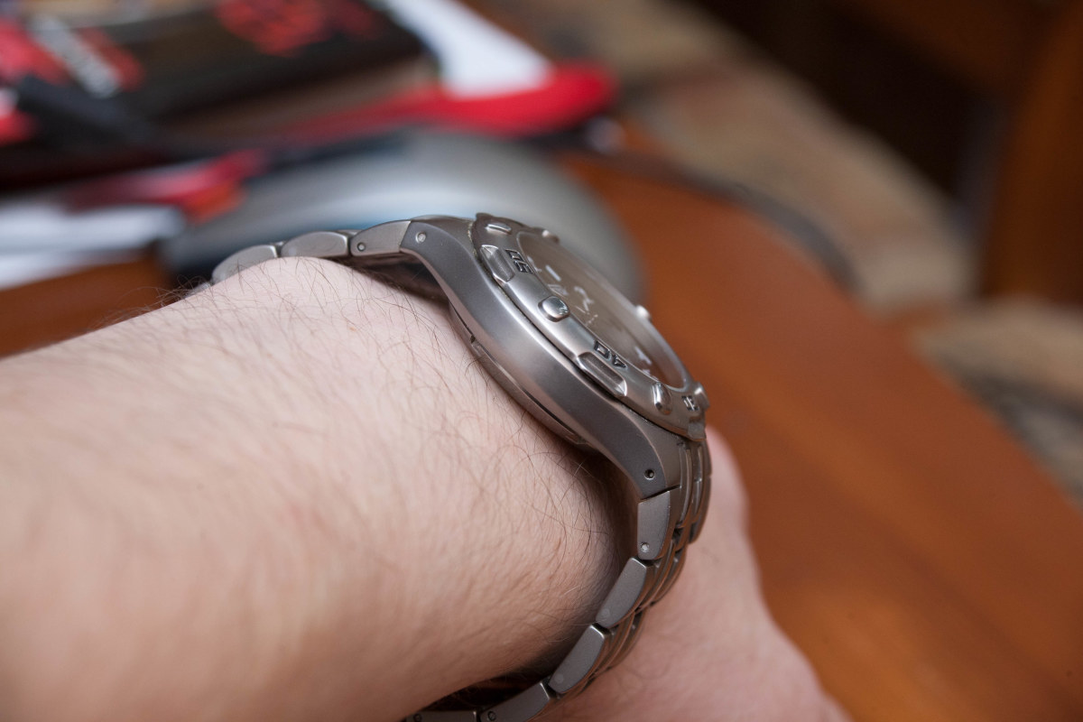

Корпус и браслет меня откровенно порадовали. Очень приятные на ощупь, отличная финишная обработка, удобная форма, на руке сидят чрезвычайно комфортно. Браслет – отдельная песня – это у меня первый и единственный «беззубый» браслет - он абсолютно не закусывает волосы на руке благодаря особой форме звеньев со скругленными гранями, достаточному расстоянию между звеньями и отличной шлифовке. Звенья, естественно, цельные. Скорее всего, корпуса и браслеты производились где-то на стороне.
За время носки браслет и корпус практически не поцарапались, по крайней мере, это абсолютно не заметно, думаю благодаря тому, что сама финишная обработка является сатинированной. Заметны царапины и то, только если приглядываться в упор лишь на полированных до блеска участках браслета (как бы две блестящие полоски по центру вдоль идут см. фото) и пряжка браслета потерлась (см. фото).
Также, имеются едва заметные единичные царапины на минеральном стекле, которые можно разглядеть только в упор и под определенным углом. К слову сказать, у других часов с таким же плоским минеральным стеклом, примерно того же года, все стекло покрыто большим количеством, заметными даже с расстояния, с которого обычно смотрят на часы, царапин. Т.е. стекло, похоже, устойчивое к царапинам, хотя нигде об этом особо не упоминается.

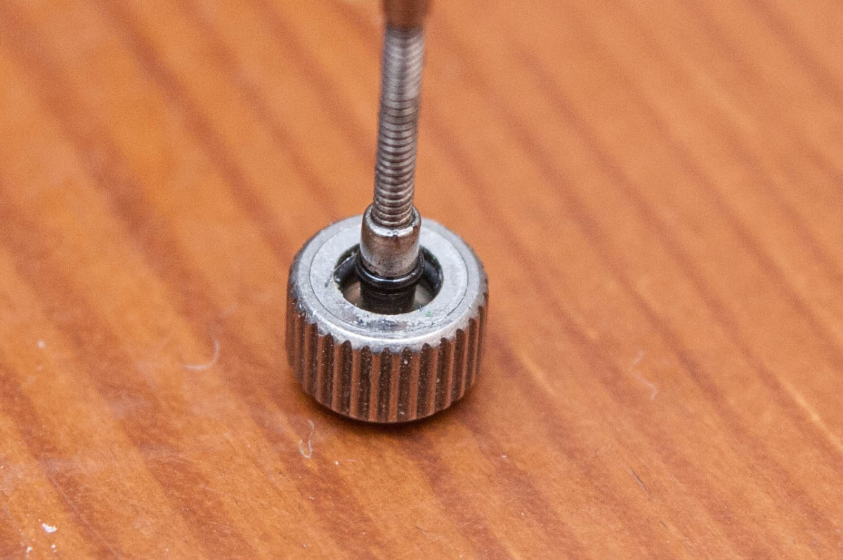

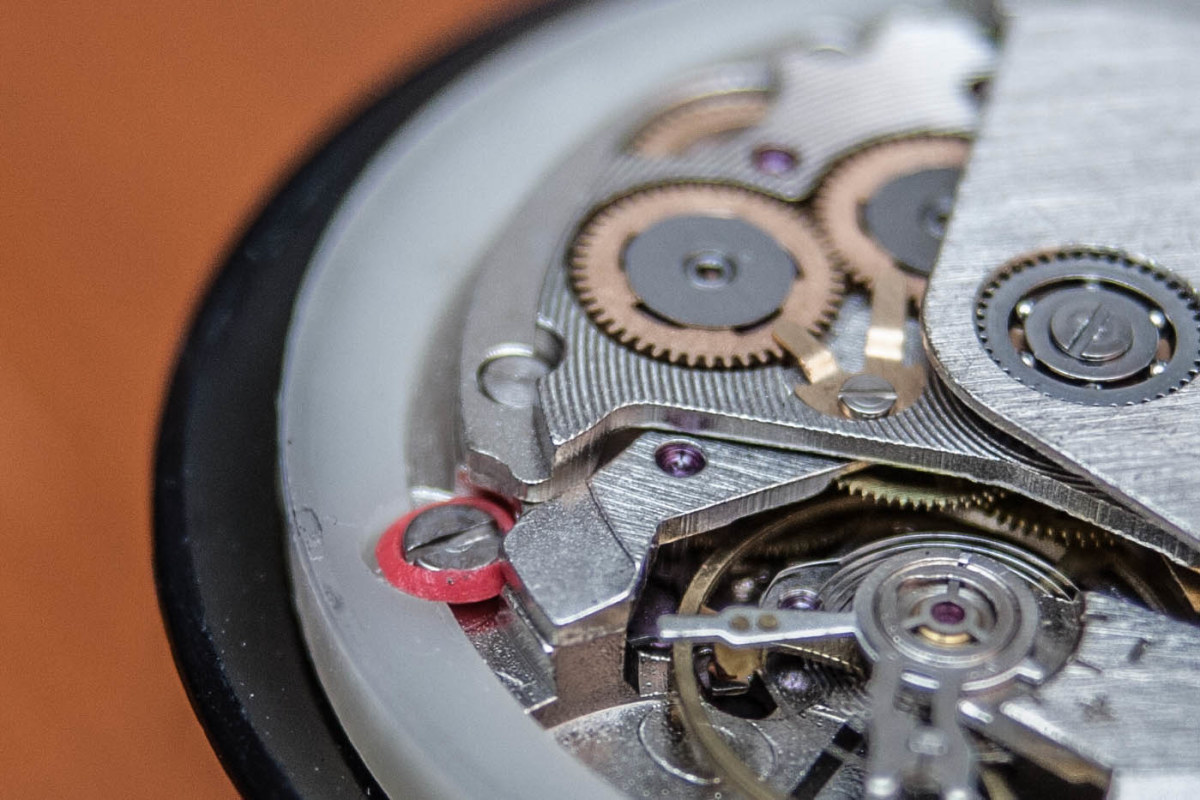

Открутившаяся коронка. После нескольких лет эксплуатации, однажды, переводя стрелки обнаружил в руках открутившуюся коронку. (как известно, откручивается коронка в туже сторону, в которую переводятся стрелки, не логичнее было бы сделать левую резьбу, чтобы в сторону, куда переводятся стрелки коронка, наоборот, закручивалась?). Попытки закрутить назад, так, чтобы держалась и не откручивалась при переводе стрелок успехом не увенчались, пришлось капнуть на резьбу немного эпоксидки, тем самым закрепив коронку на валу намертво навсегда.
Грохот. С самого начала часы при носке и при небольшом встряхивании, да даже при простом кручении в руках издавали какой-то непонятный брязкающий звук, чем сильнее встряхивание, чем громче. Долгое время думал, что это брязкает ротор автоподзавода и весьма долгое время так с этим и жил. Все попытки поймать ротор на горячем успехом не увенчались – открываю крышку, качаю ротор туда-сюда, а он не брязкает. Однако, однажды, вынув из часов механизм (когда открутилась ЗГ) обнаружил что сам механизм абсолютно не держится в проставочном кольце а прыгает в нем вверх-вниз. Причина в том, что в проставочном кольце в том месте где закручиваются винты, крепящие механизм к кольцу для чего то выфрезерованы выемки под эти винты. Да выфрезерованы на такую глубину, что винты, будучи закрученными в платину до упора, до кольца все еще не достают. И потому механизм прыгает вверх-вниз в этом кольце, болтаясь при этом, на заводном валу. Вот она погремушка! (также, возможно это и стало причиной, того, что коронка открутилась). Пришлось придумать импровизированные шайбы под винты, после этого механизм наконец-то стал бесшумным.(см. фото)

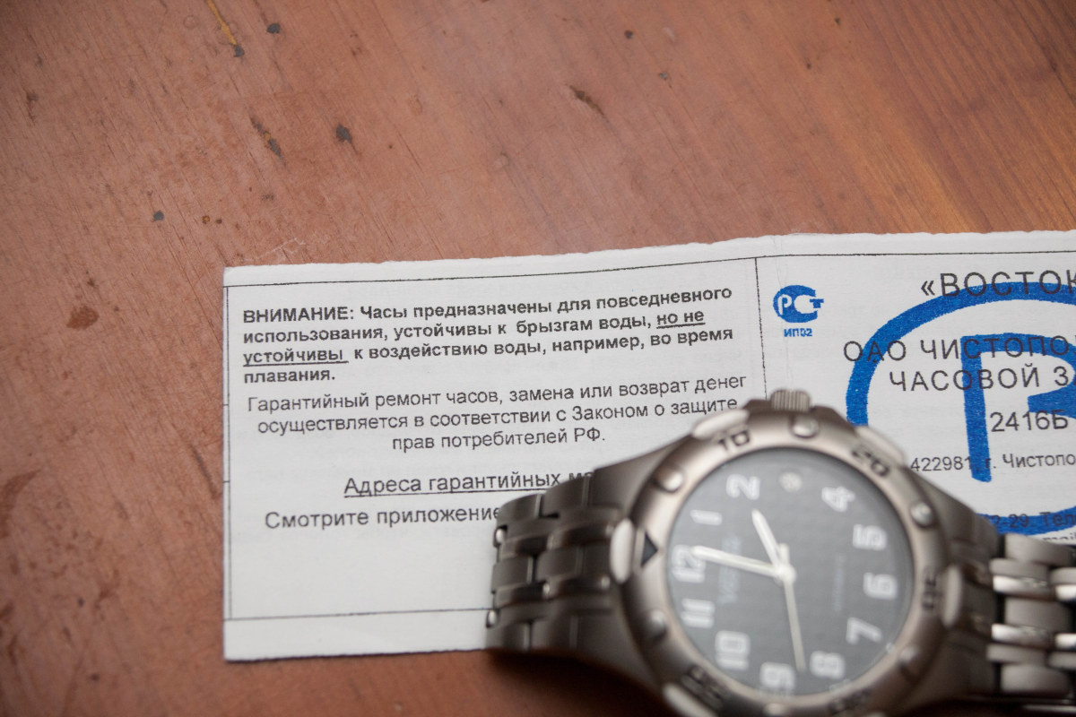

Безель. Вы будете удивлены, но откровенно не дайверские часы, водозащита которых выдерживает лишь мытье рук, для чего то снабжены кошерным дайверским безелем, который вращается со щелчками только в одну сторону. Более того, я только спустя несколько месяцев после непрерывной носки обнаружил, что этот безель отдельный элемент корпуса и он вращается, до того думал, что он заодно с корпусом.

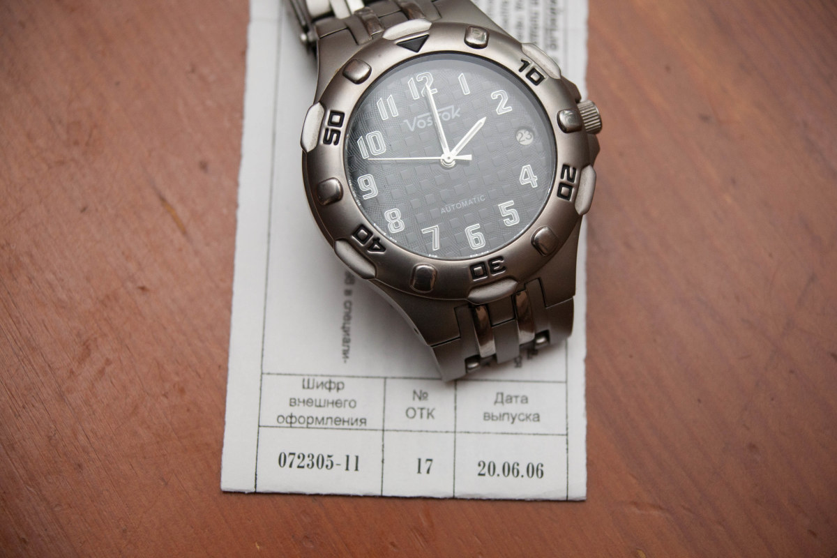

Модель, которую я получил имеет шифр внешнего оформления 072305-11, однако, вы не найдете такой шифр ни на одном сайте, продающем модель Титаниум. К слову сказать, заказывал я модель 079360, но получил вышеуказанную, такой себе эксклюзивчик.

Обычная проблема для таких часиков - отвинчивается ротор на семействе калибров 2416. И погромыхивает...
Не у всех и не всегда (у меня например из 5 громыхает в 2-х), но факт общеизвестный.
Вот непонятно, как я уже писал в стартовом посту, почему же не сделать резьбу в обратную сторону?

ааа, я не про то.
Я имел ввиду заводную головку или коронку. У меня с ротором подзавода все в порядке.
