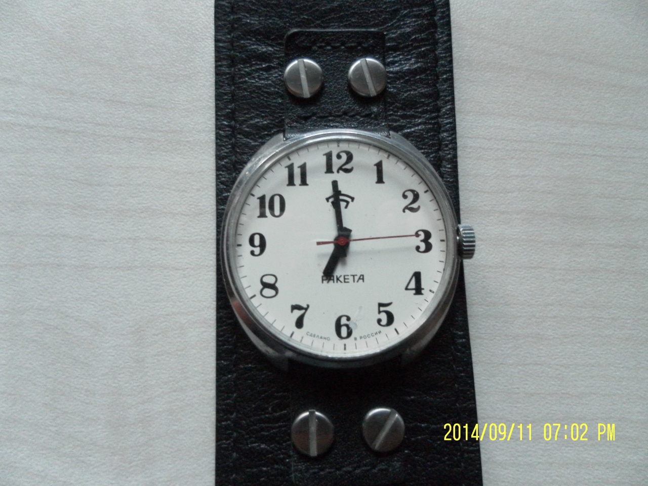

Досталась от деда старая ракета надежная точная но увы состояние не фонтан

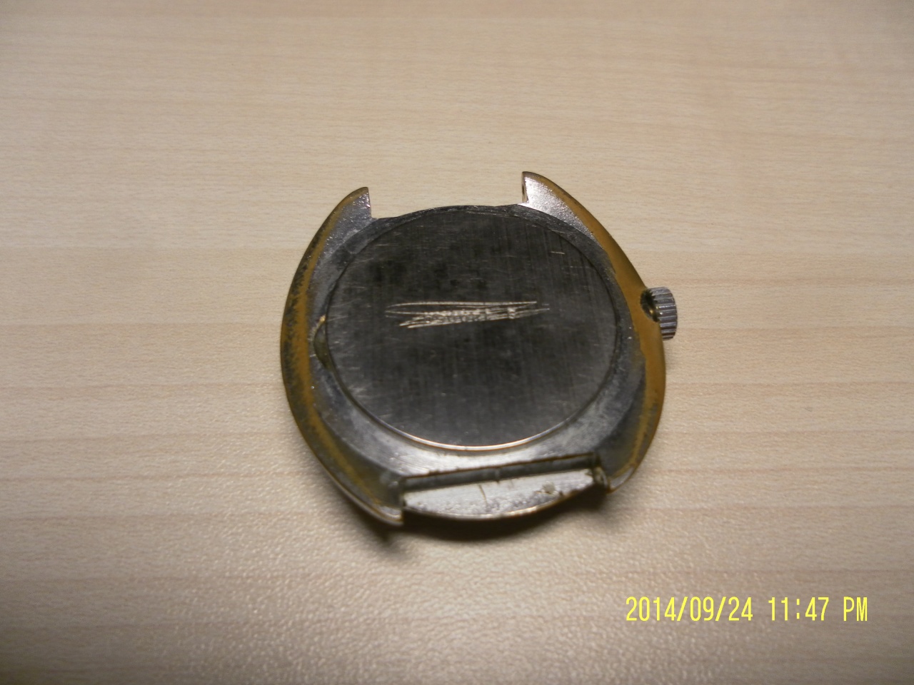

стекло было старое жёлтое и в мелких трещинках,
корпус хромированный весь в мелких царапинах и сильно облезший по краям.
Вот тогда и родилась у меня идея восстановить эти часы т. к. они ОЧЕНЬ дороги для меня как память.

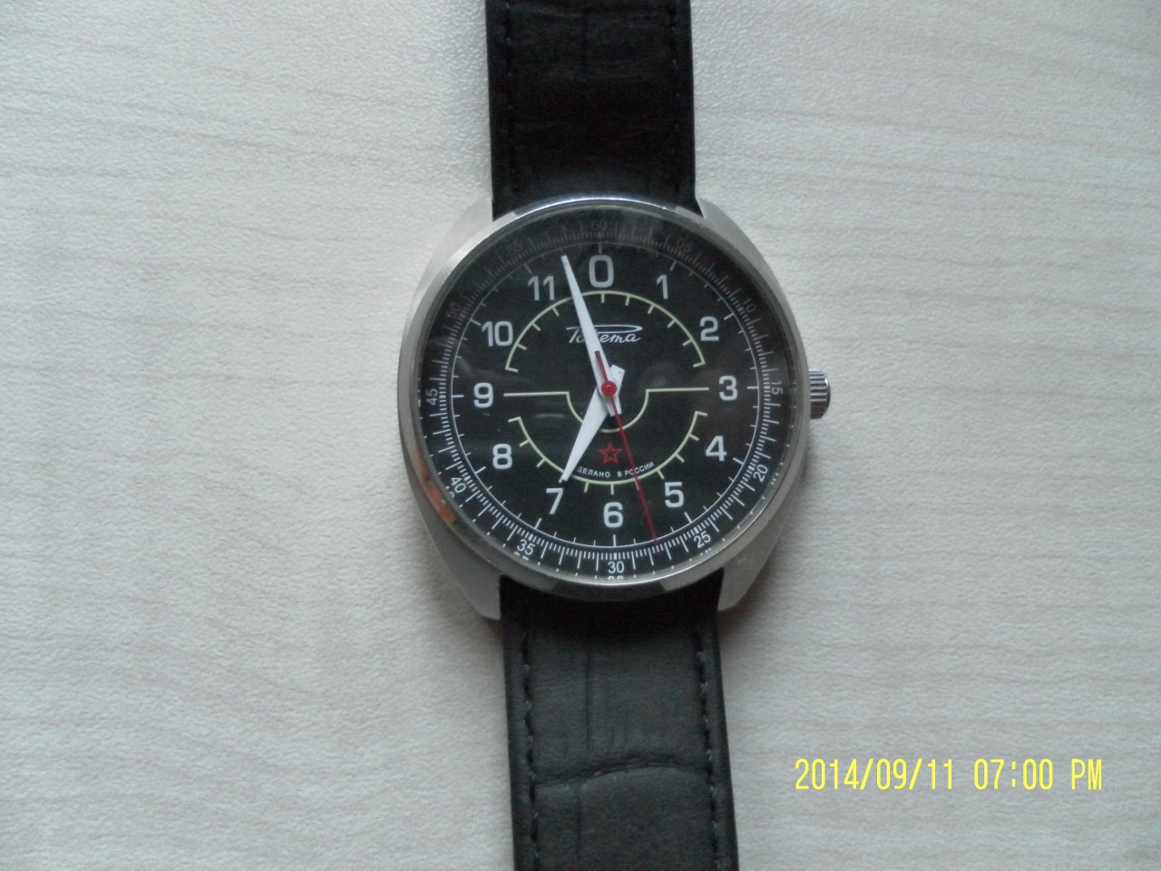

Как-то ходил я по часовым магазинам и наткнулся на современные часы ракета
название летчик 12 - ти часовой циферблат, очень понравились не удержался купил

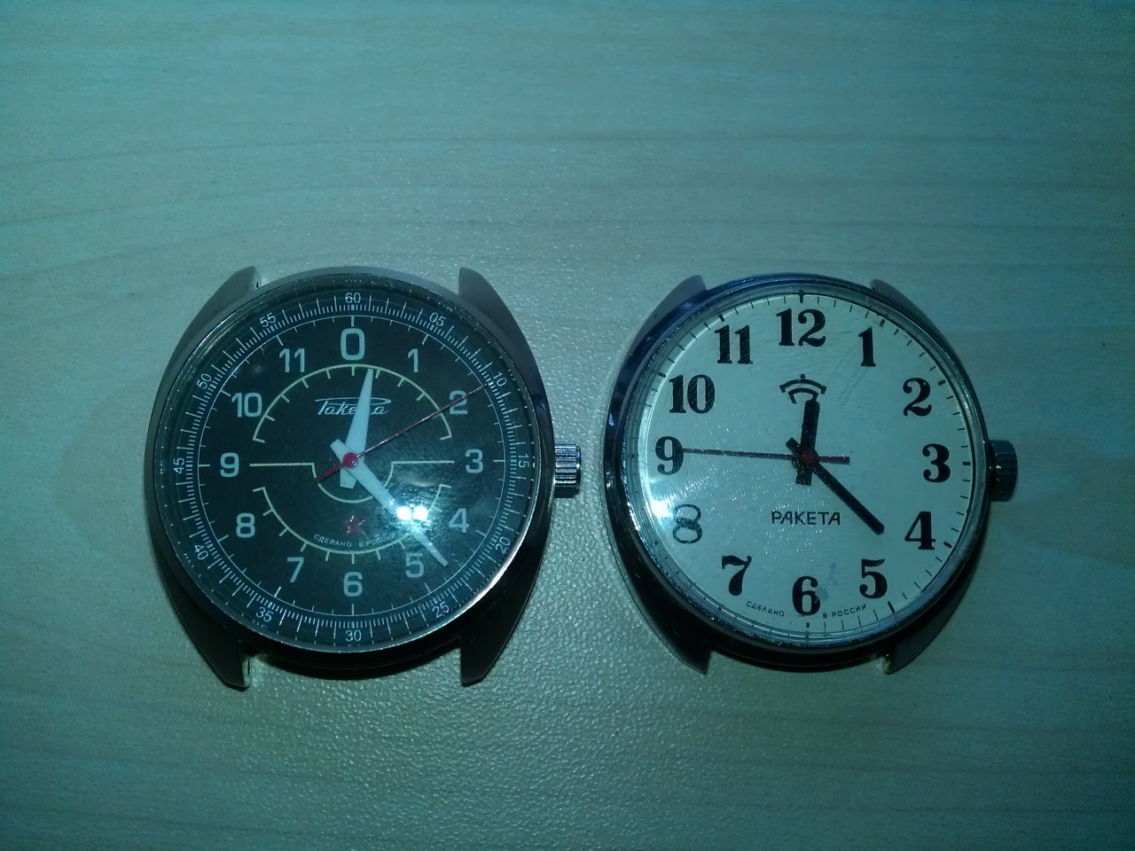

Потом с удивлением обнаружил что они очень похожи как близнецы
И вот тогда я прикинул что у обоих часов механизм 2609 НА значит посадочные места под механизм одинаковые. Соответственно у новых часов корпус нержавейка, стекло минеральное, водозащита 5 атм.

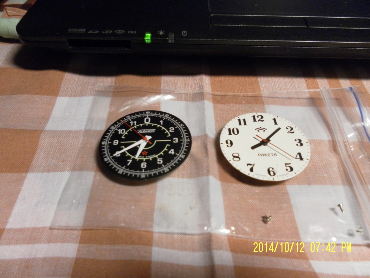

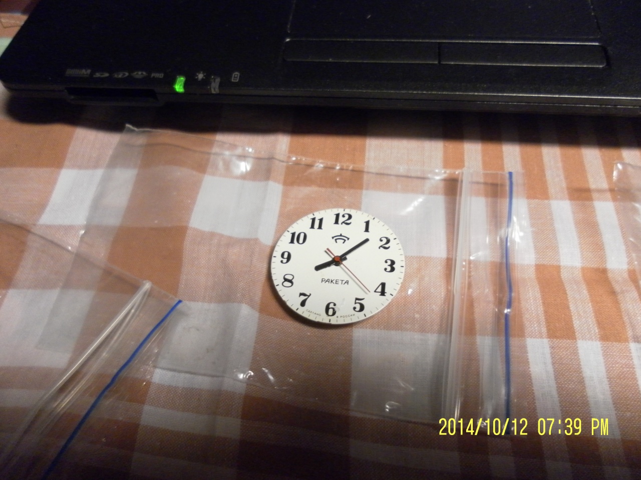

часы пришли быстро за 2 дня получив часы пришол домой и тихим воскресным вечером начал воплощать свою мечту.
Со старых часов снял стекло , заднюю крышку открутил винты крепления механизма . нажал на кнопочку и освободил заводной вал.
Затем извлёк механизм с прикрученным к нему цифером и стрелками

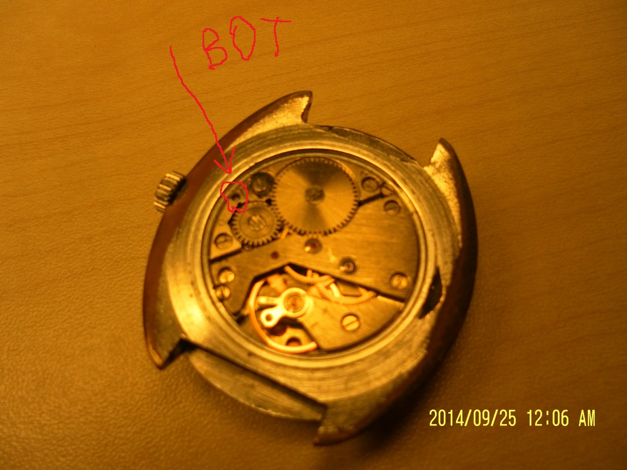

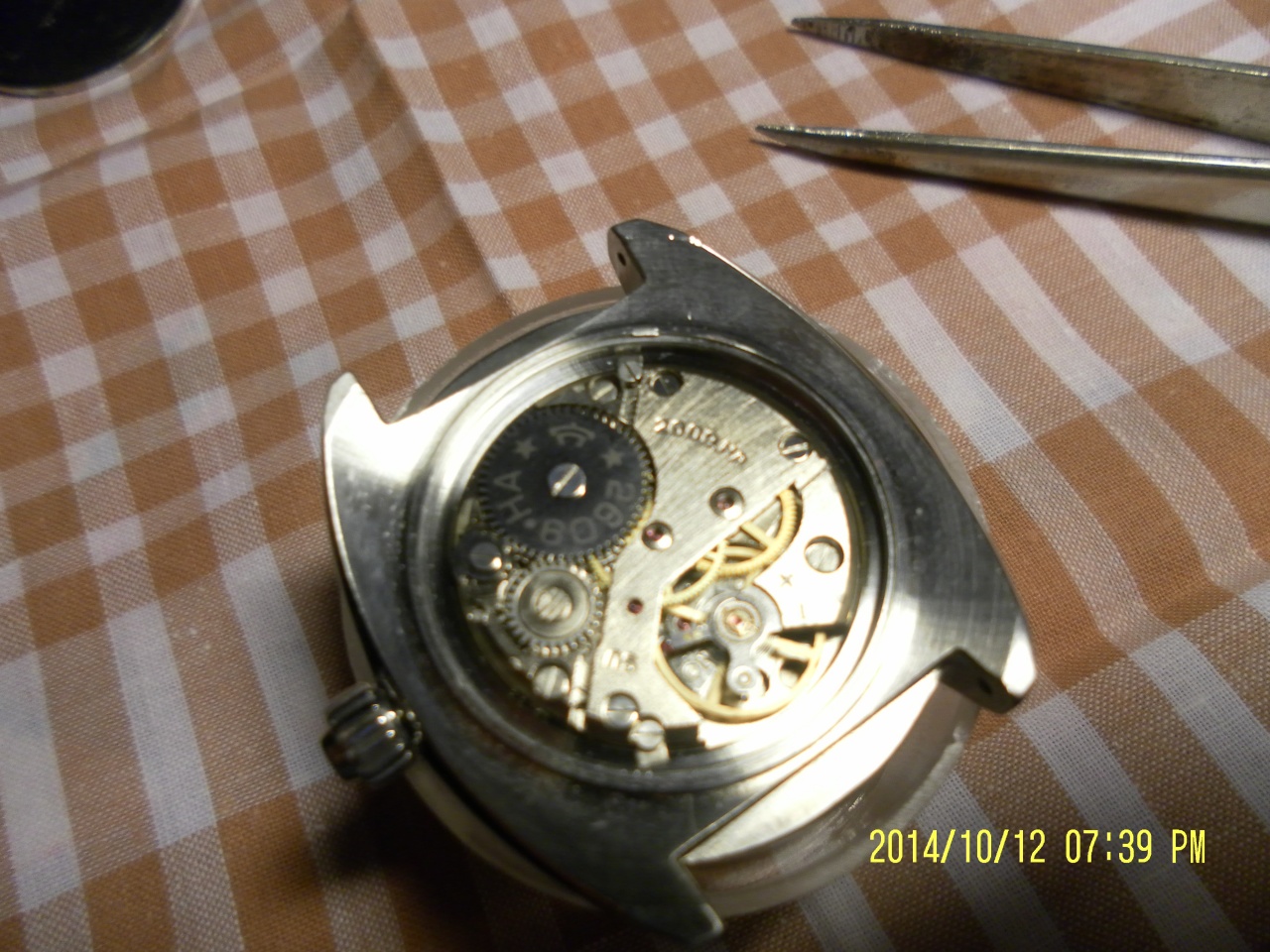

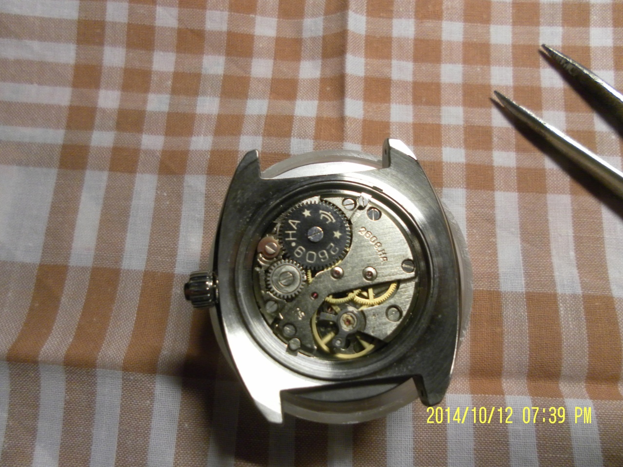

Затем настала очередь новой ракеты
Первым делом снял рант со стеклом , затем открыл заднюю крышку
Моим глазам предстал механизм
следующее что я сделал окрутил винты крепления механизма
также нажав на кнопочку вынул заводной вал и извлёк механизм с цифером и стрелками на свободу

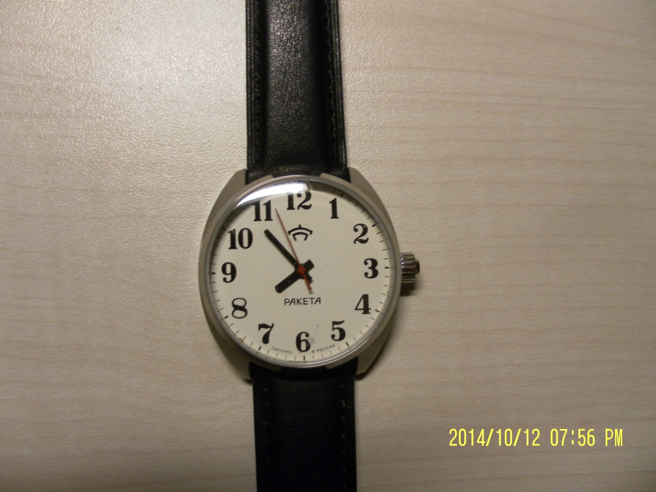

Далее произвел сборку в новый корпус поместил старый механизм закрепил его винтами, надел рант со стеклом вставил заводной вал ( Заводной вал взял от новых часов) и закрыл крышку
Вот собственно что получилось
Ради справедливости должен заметить что новый цифер на пол миллиметра болше старого.

Сообщение от orest70 Посмотреть сообщение
Подскажите чайнику, где находится кнопочка, что бы извлечь заводной вал. А то то корпус хороший, мех плохой. То наоборот. Хотеться котлет поделать.
Вот эта кнопочка
