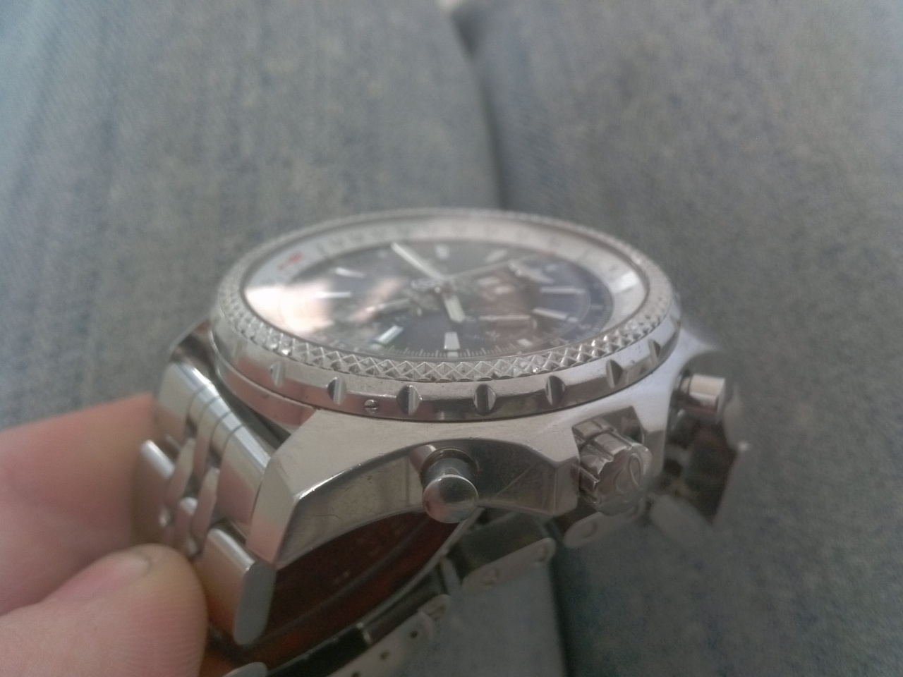

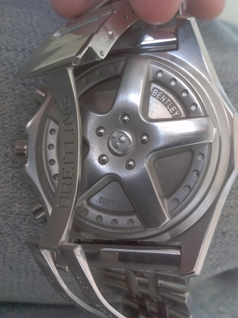

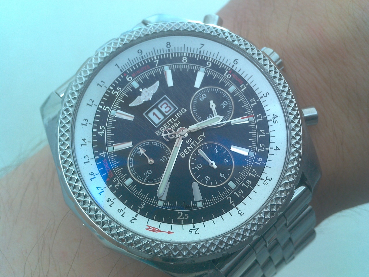

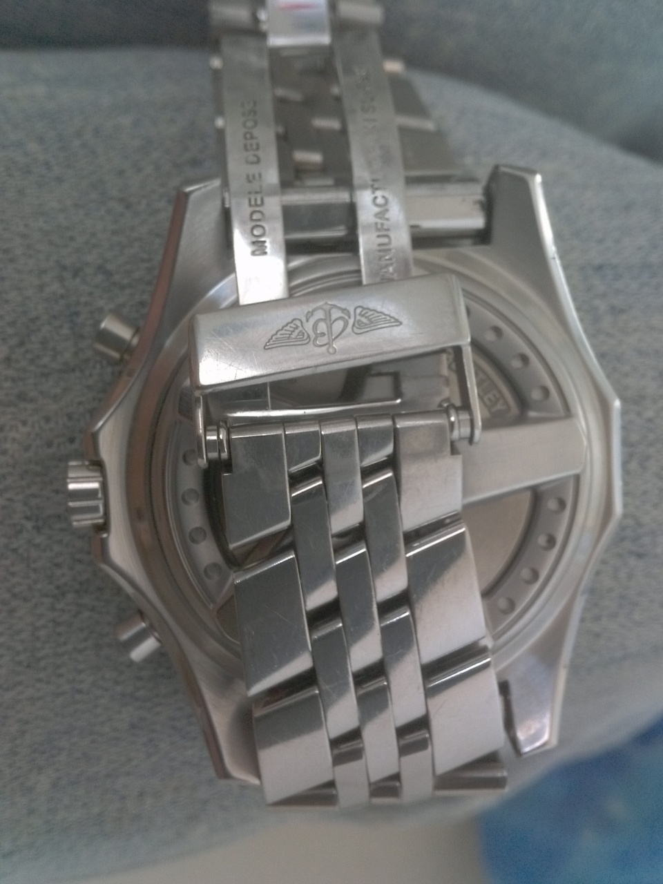

Знающие люди, подскажите пожалуйста подлинность часов На стекле антибликовое покрытие, браслет и корпус не магнитятся, звенья снимаются винтиками. Предлагают приобрести, просят 30 тысяч, но документов на них нет. Имеет ли смысл брать? Какова их примерная стоимость? Заранее спасибо откликнувшимся.

похоже на оригинал
если это так, то цена заманчивая
правда если механизму потребуется обслуживание, то с московскими ценами прибавляйте еще минимум половину этой суммы

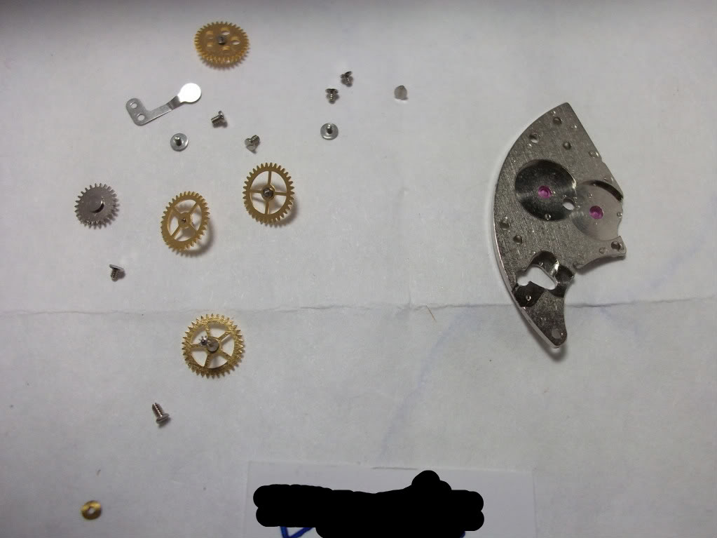

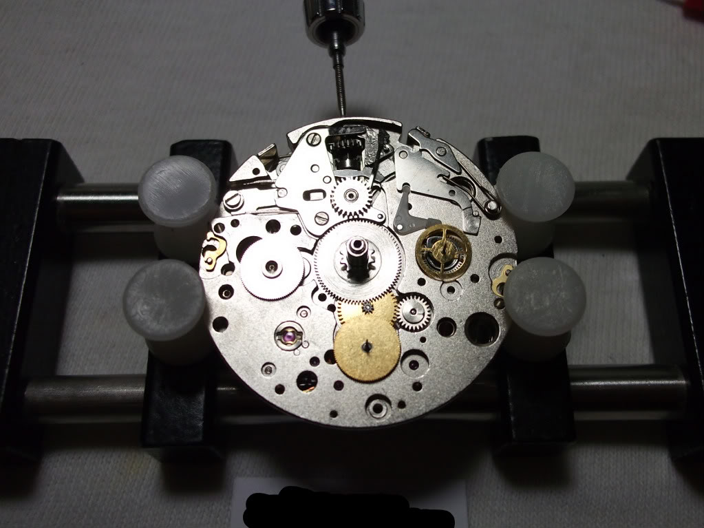

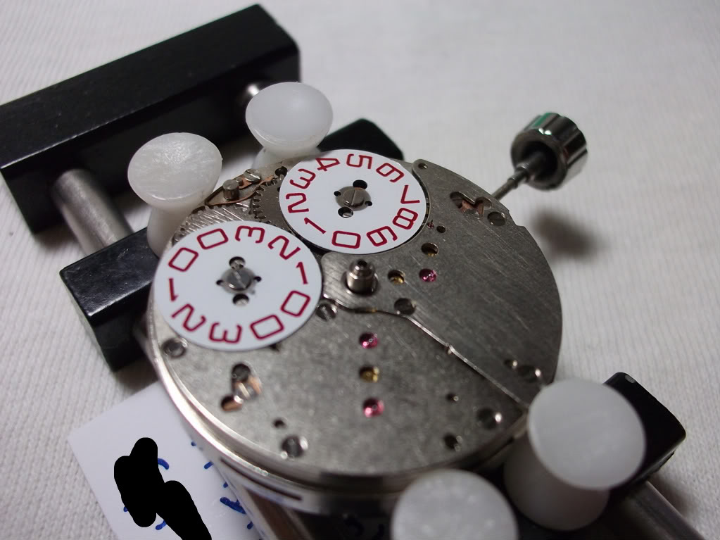

Что-то мне ненавязчиво подсказывает, что внутри окажется Shanghai 3LZF12 (модифицированный китайский клон Valjoux 7750 с расположением мелкоциферов tricompax и допиленным модулем big date). В общем, как на этих фото:

Сообщение от Lucian Посмотреть сообщение
блин, до чего китайские технологии дошли, не ожидал
но...
видно, что у ТС-а стрелка минутного накопителя идет плавно (секундная на 20-ти, и стрелка накопителя немного смещена от ближайшего деления)
в 7750, хоть и в клоне, стрелка минутного накопителя идет дискретно, скачками
если хозяин не против вскрытия - конечно идите вскрывать
там должна быть ЕТА2892 с модулем хронографа

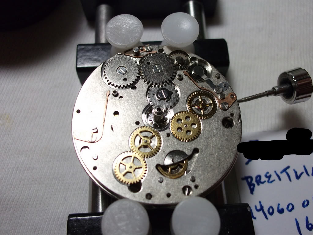

Часы в данный момент у меня. Крышка открутилась от руки, почти не затянута была. Вот что внутри. Номер на корпусе и механизме совпадают. Я так понимаю, это всё-же оригинал? Звиняйте за качество, под рукой только планшет.. Сколько они могут примерно стоить?
