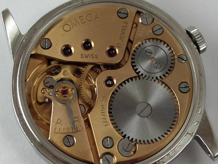

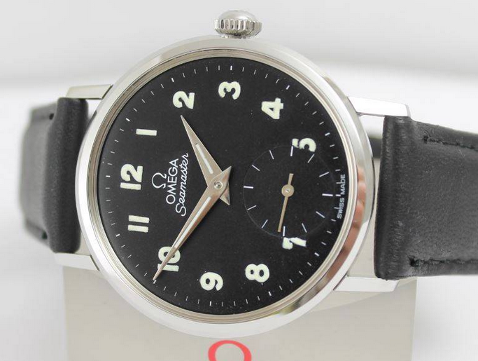

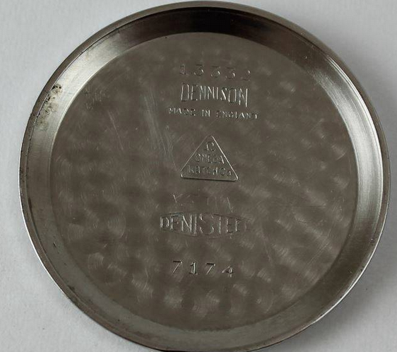

Котлета? Реф на крышке не бьётся, да и странная она, эта крышка. Стоит ли брать? Если да, то какая цена рекомендованная?

Вас слово "Seamaster" ни на какие размышления не наталкивает?
"Sea" - море, морской. Эта модель, a priori, должна иметь водозащиту. Из названия следует.

ZOV, резинки отсыхают за такое время, а ещё там могла быть вторая крышка. Но так да, я тоже думаю, что это котлета с оригинальным омеговским движком.

Корпус немного не подходит к механизму по диаметру - Омега себе не позволила бы такое.

стрелки /цифер новодел,корпус левый ,мотор омежий(60е?),в хорошем сохране,похоже на "привет из Харькова" до 100 баксов можно взять,если чешется и размер подходит

Denis Valakh, какие резинки под хлопушку? Для того, чтобы обеспечить водозащиту (не брызгозащиту) такого корпуса резинкой, надо часы в енту резинку засунуть. Тогда да, плавать можно будет. Одной рукой грести, второй - резинкой трясти.

Окей, значит брать не стоит.
