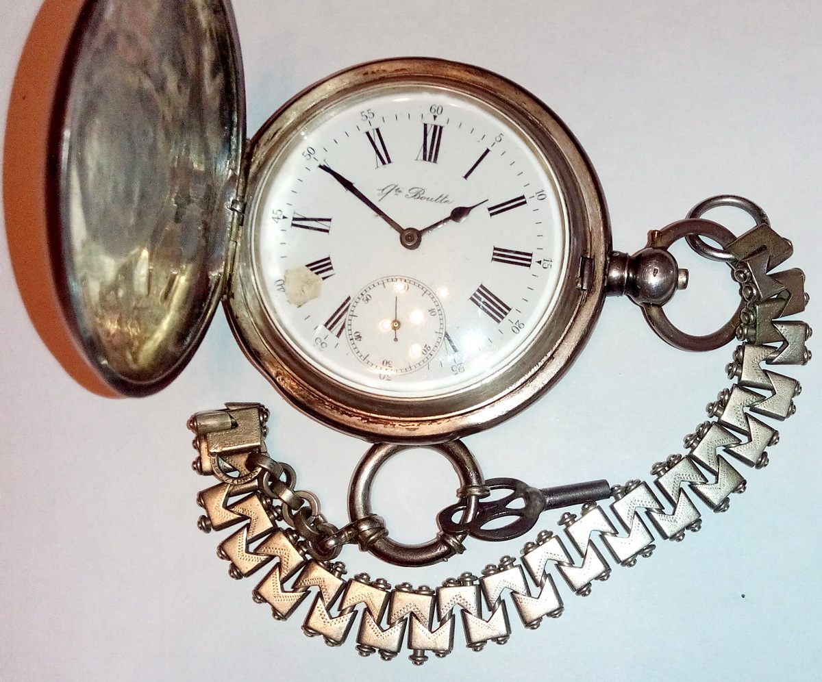

Часы Qte Boutte. Какова цена?
Часы карманные, серебряные Qte Boutte, в отличном состоянии, на ходу.

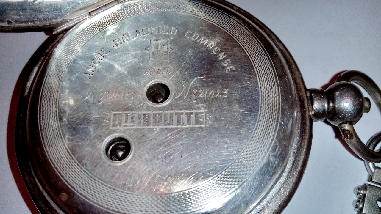

На задней крышке клейма пробы "0,875", "y", номер 321023

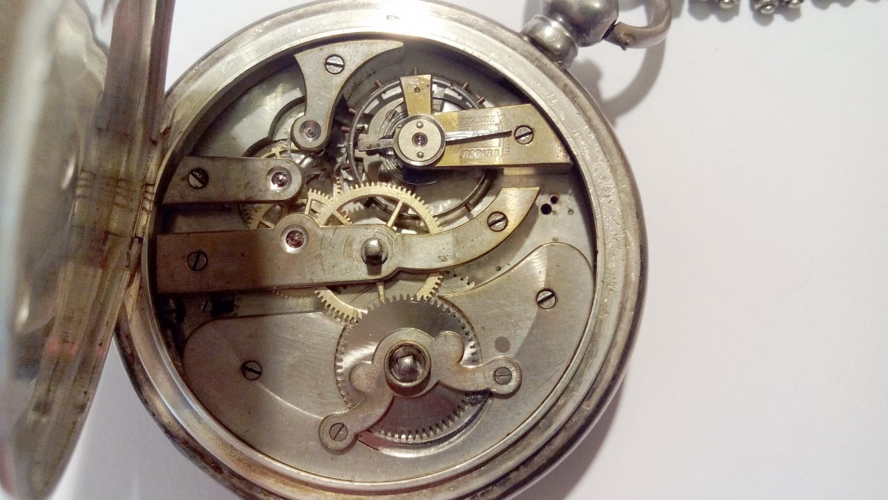

На крышке механизма надписи: "ANCRE BALANCIER COMPENCE", 15 RUBIS,
Aiguilles № 321023, QteBOUTTE.
На внутренней стороне крышки механизма: клеймо "Медведь", клеймо
пробы "0,875" G84G. Внизу номер 321023 и клеймо "y".
Диаметр 66 мм.
На циферблате небольшой скол. Оригинальная цепочка, ключ завода.
Сколько могут стоить такие часы?

У них состояние - не более чем на 3 по пятибалльной (если даже машина на идеальном ходу). Циферблат поврежден попыткой поднять его, не отдавая эксцентриков. Такой скол уже не лечится. Нога под двумя часами обломана или спилена. Стрелки от разных комплектов. Пыльник с деформацией.
Грубо:
Если не считать стоимость цепи, то такие часы (поздняя ключевка) в состоянии от 4х - примерно 150$.

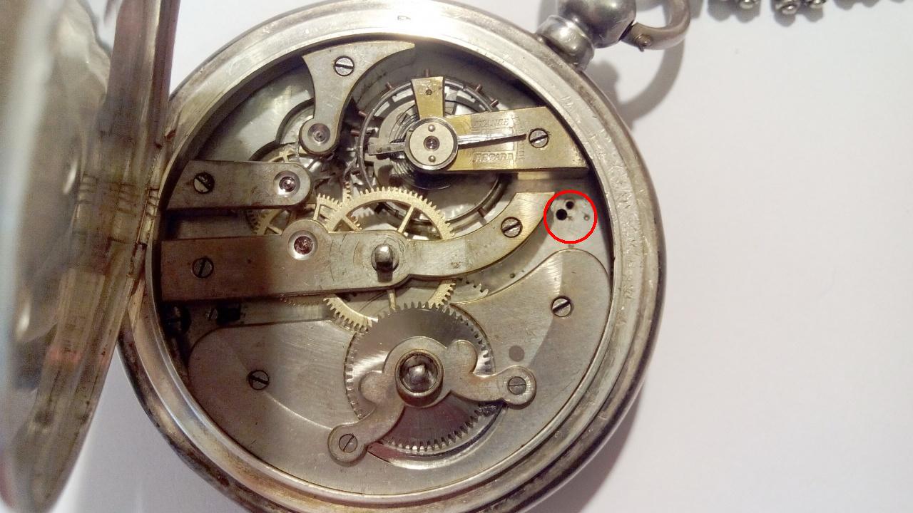

Сообщение от ZOV Посмотреть сообщение
Простите, можно поподробнее об этом.

Отметил.

Она несет какое-то конструктивную нагрузку? Часы ходят и без нее...

В часах все несет функциональную нагрузку. Крепление циферблата. Без ноги при боковом ударе может сместиться пластина циферблата, она относительно тяжелая и может сломать оси стрелок.

Я с ZOV согласен. Состояние часов далеко не идеальное. ....небольшой скол....Большой
