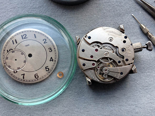

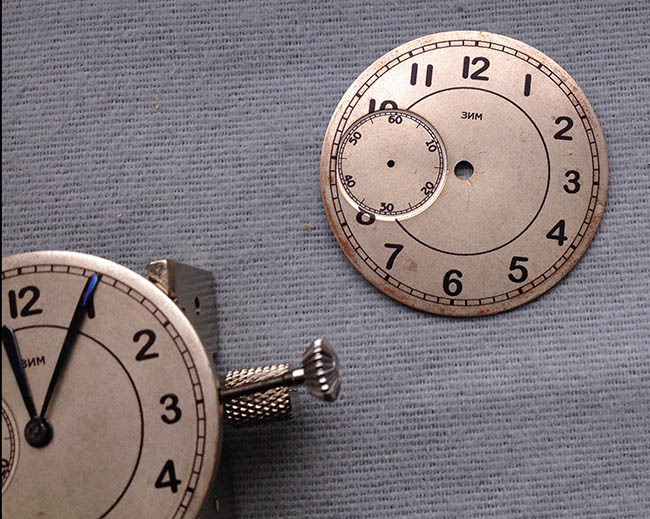

Достался мне ЧК-6
причем не карманный, а наручный, "кастрюлька".
механизм промыл, перебрал, смазал, заменил сломанный заводной вал.
поправил колесо баланса на циркуле.
заворонил стрелки.

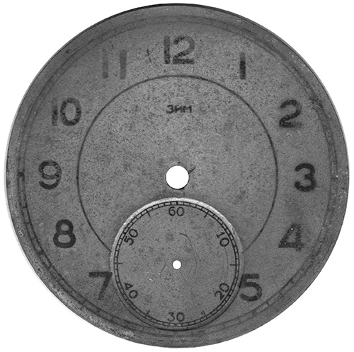

но циферблат такого вида, что смотреть на него неприятно. весь почернел, и от прикосновения пальцев стирались цифры.
было решено его восстановить, нашел у себя еще один цифер для ЧК-6, решил печатать оба. на всякий случай ))
химией смыл все старое, немного отполировал, сняв окислы и следы старого покрытия (почему то землистого цвета)
а раз уж восстанавливал, то и повернуть заодно в "правильную позицию", т.е. чтобы заводная головка была на "3", а не на 12 и секундный дайл в позиции "9", а не "6". все равно перепечатывать.
с вектором помог часовой дизайнер Фред Бекер, за что ему спасибо огромное.
обратился в компанию, которая производит печать на всем чем можно, объяснил, какое качество нужно получить.
и вот что получилось в результате:
ну, и остался один лишний циферблат, вот этот, если есть желающие - в личку.

Сообщение от ivanych296 Посмотреть сообщение
А вал для наручки не длинноват будет?
вал обрежу, конечно. родной то сломан был.
мне как раз из штатов пришла винторезная пластина и метчики )))) только б до почты добраться. вот и опробуем заодно!
Сообщение от vova64 Посмотреть сообщение
ПочтенА! а координаты компании можно,ну и цена сколько обошлось напечатать.
можно, но это в Самаре компания. вам наверное лучше искать у себя?
1000 руб. за 2 цифера. если буду делать 3 - будет по 400 рублей и т.д.

Этот вариант ЗИМовского циферблата мне больше всего нравится (у меня карманные с таким). А в Вашем варианте под наручные скорее хочется увидеть результат, так сказать часы в сборе! Думаю будет шедевр!

Очень здорово! Простите, наберусь наглости, а картинкой оригинал-макета для печати не поделитесь, ну чтоб самому не вырисовывать...
Фото помещу здесь сразу как соберу, я только сегодня их получил.. Ещё нужно выкачку отрегулировать и исправить один момент...
Будет красиво, ведь стекло я тоже отполировал!
Сообщение от ymba1 Посмотреть сообщение
Без проблем, только у автора спрошу разрешения сначала, обращайтесь в личку.

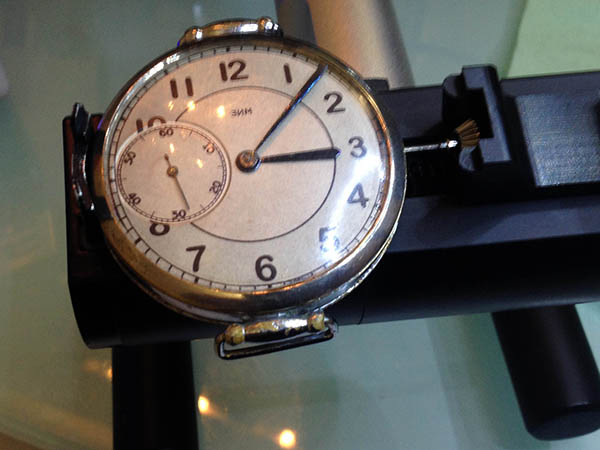

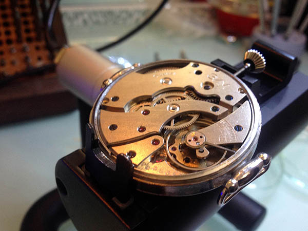

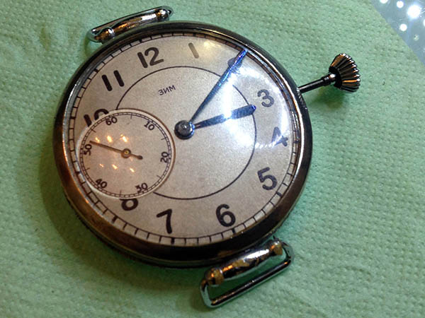

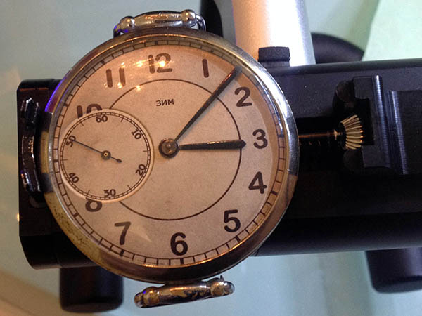

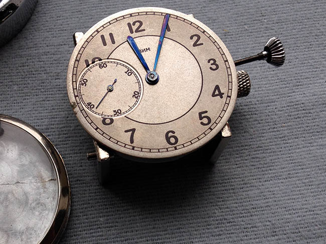

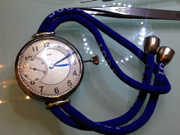

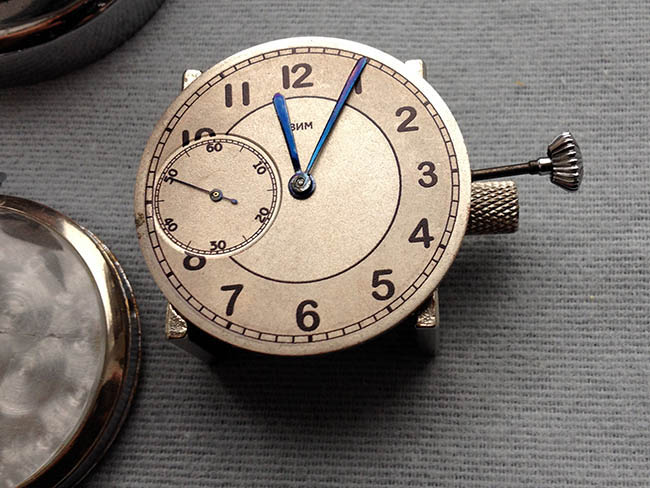

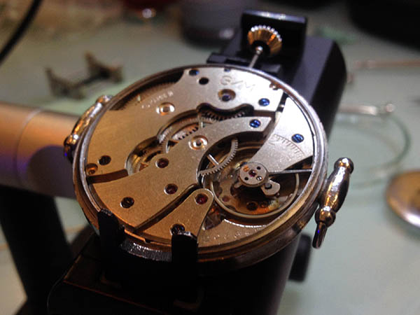

Ага, нашел сегодня в себе силы доделать.
странно, перевод стрелок не включался т.к. в ремонтуаре мешал винт, торчащий и не дающий рычагу двигаться... они все одинакового размера.. сам же собирал когда репассаж делал. правда не проверял, переводились ли стрелки "до" )))
пришлось винт вынуть и укоротить. все заработало.
замучался выставлять выкачку.. это отдельная песня. зато, все ок сейчас!
так что вот фото, как оно стало выглядеть в кузове.
кузов родной, виды конечно, видавший, но в этом шарм этих часов и заключается. жаль нет фото "до", кроме скана замученного циферблата))
вал не укоротил пока, не забрал винторезную пластину.
на руке смотрятся как то так: :-)

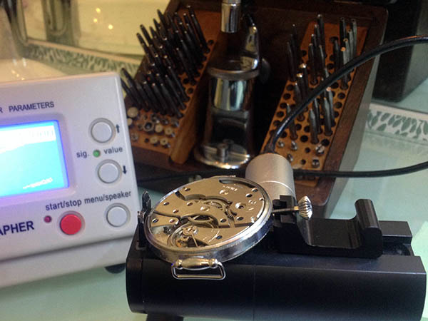

ID:	809883   Нажмите на изображение для увеличения
ID:	809884   Нажмите на изображение для увеличения
ID:	809885   Нажмите на изображение для увеличения
ID:	809886   Нажмите на изображение для увеличения
ID:	809887   Нажмите на изображение для увеличения
ID:	809888   Нажмите на изображение для увеличения
ID:	809889   Нажмите на изображение для увеличения
ID:	809890   Нажмите на изображение для увеличения
ID:	809891   Нажмите на изображение для увеличения
ID:	809892   Нажмите на изображение для увеличения
