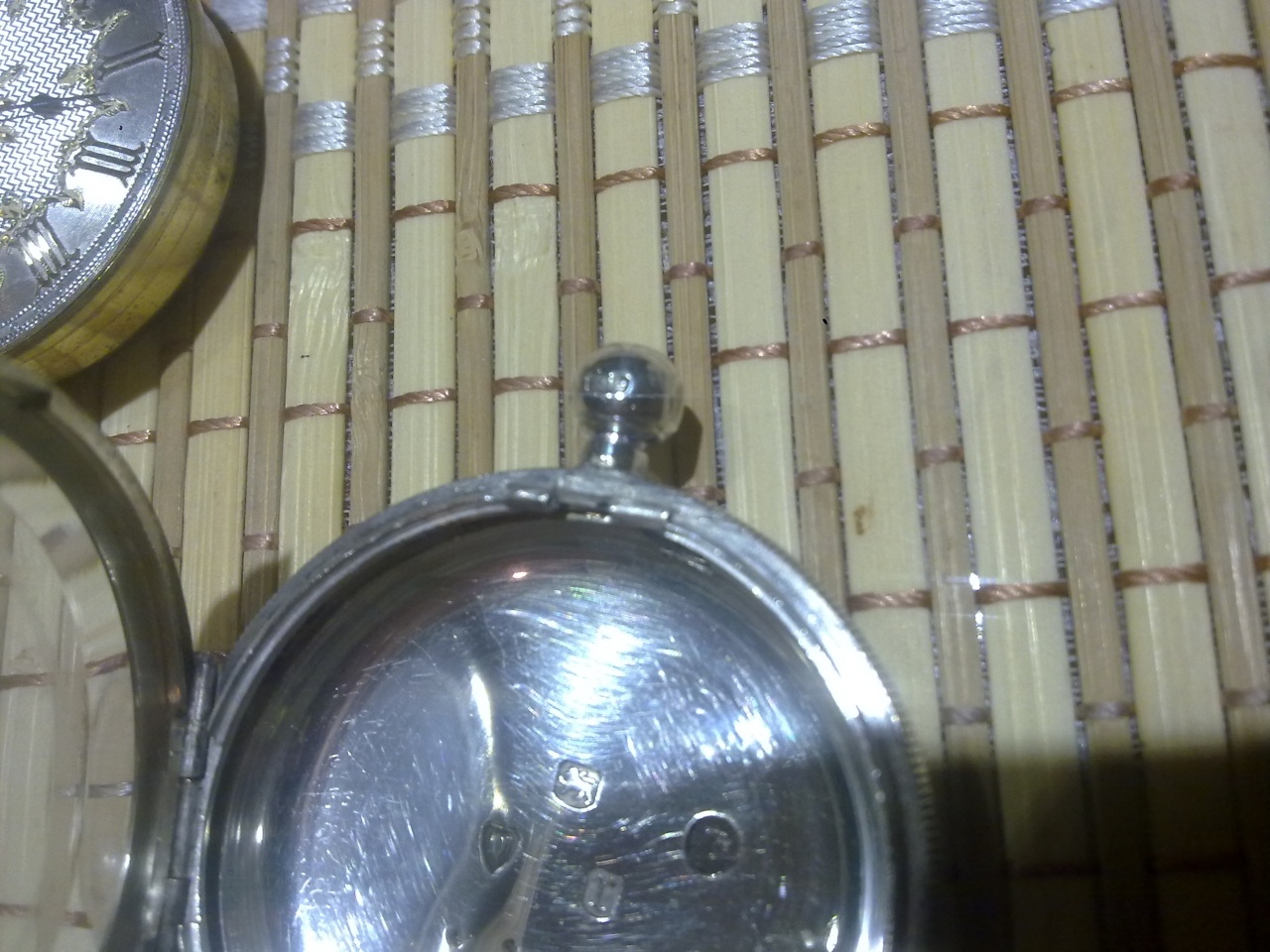

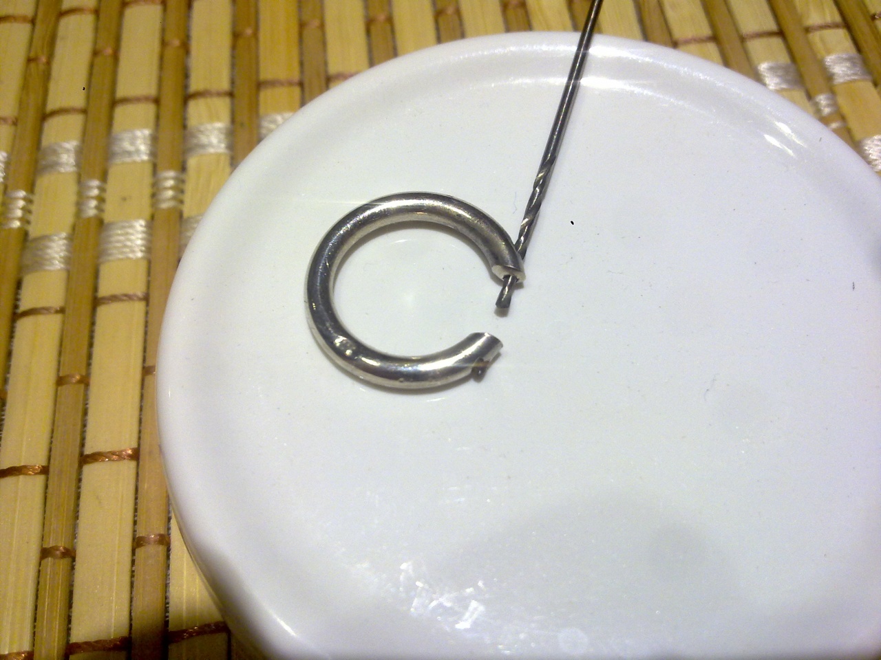

Купил себе часы подобрал стрелки отмыл отполировал но сборка застопорилась из за колечка в нем сломан винт осталась в кольце резьбовая часть торчит мааленький кончик круглогубцы не берут всю голову сломал как его достать выкрутить высверливать страшно боюсь сверло в сторону уйдет может кто сталкивался посоветует что) заранее благодарен.

А материал колечка какой?

серебро
кончик острый гад! а чем пропил сделать тонкое что то надо

Если винт железный, можно попробовать вытравить соляной кислотой.

точно! положу на пару дней! вот это идея спасибо меня устраивает)

Пожалуйста. Только именно соляной. Если не трудно, напишете потом, как получилось.

я вытравливал,но ортофосфорной.

а где ее взять? соляную легко найти) а ортофосфорную где?
кстати сколько дней пришлось вымачивать?
