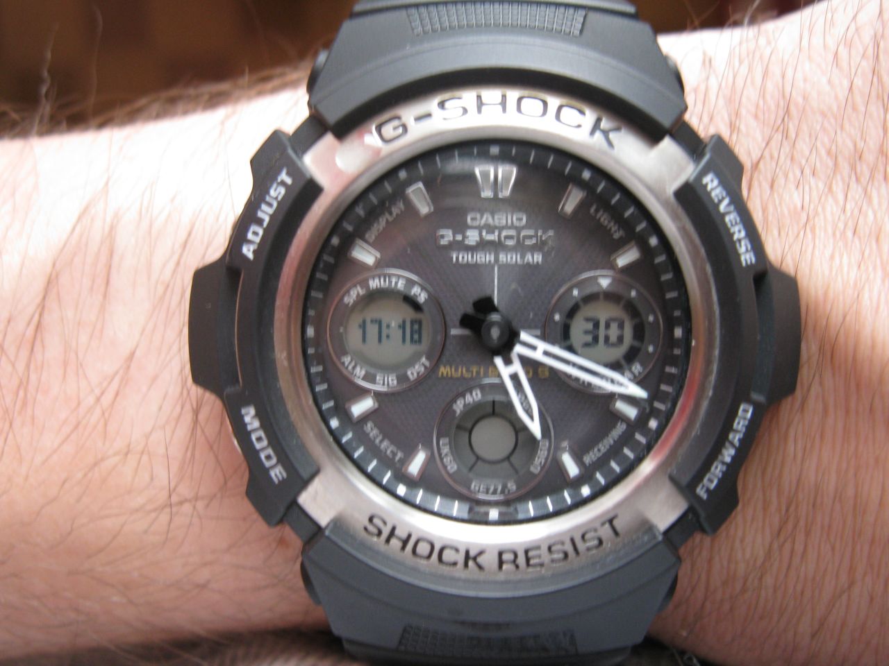

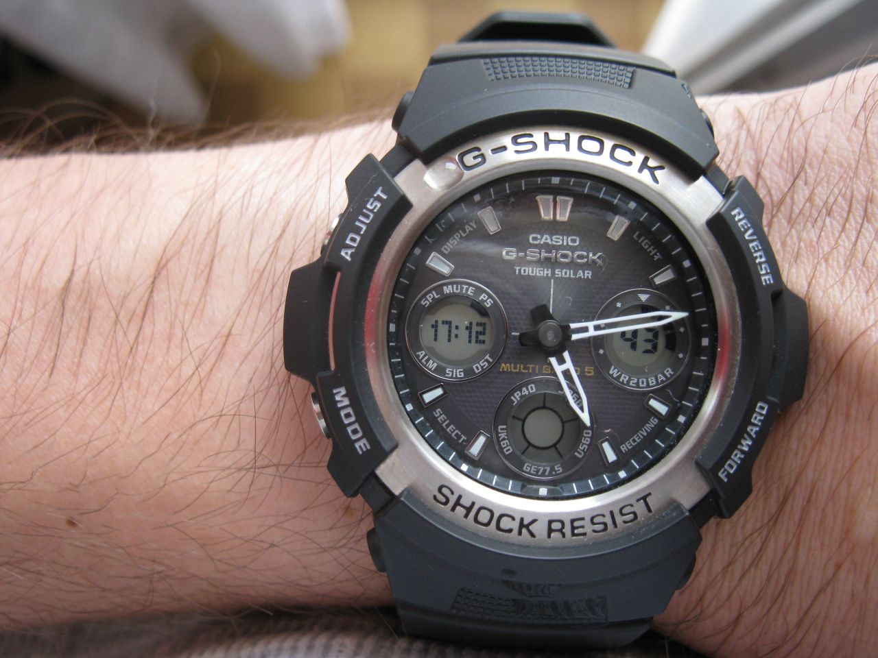

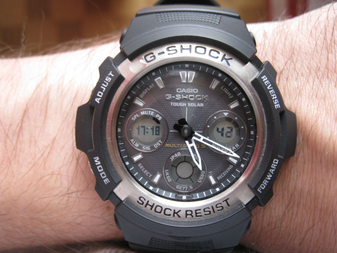

Приехали мои первые Шоки с E-bay, (G-shock AWG-100) , все бы хорошо, да только одна вешь не дает покоя - показания цифрового дисплея различаются со стрелочным секунд на 30. Прикладываю фото.
Отсюда вопрос , заводской ли это дефект, или это поддается регулировке ?

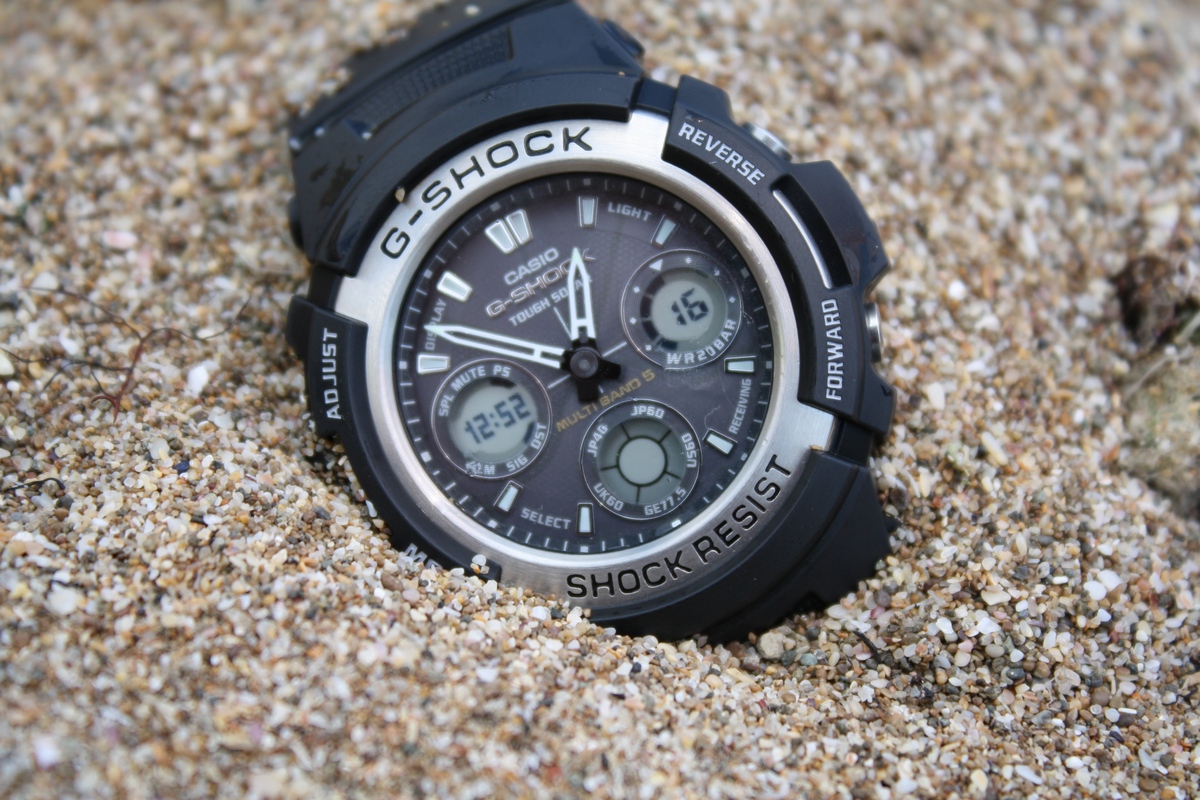

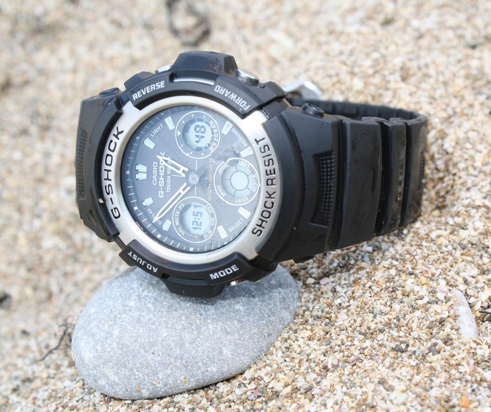

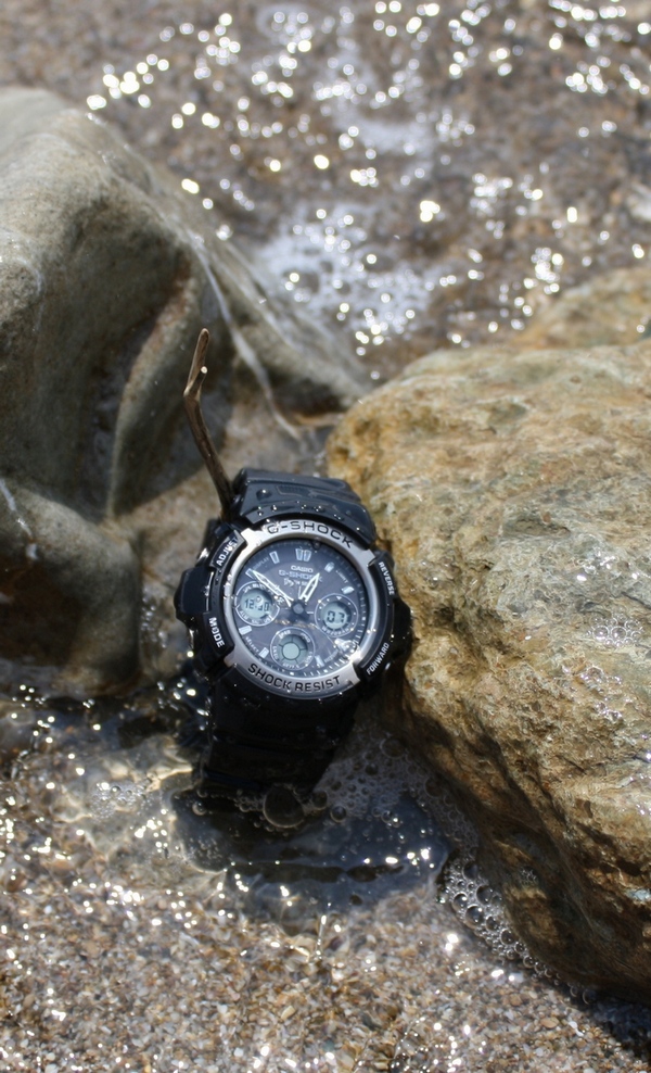

Часы отличные и довольно фотогеничные :

Тоже нашел это в инструкции, проделал. Сначала показывало идеально, к вечеру "на глазок" опять стало видно расхождение 20 сек Снова настроил вручную, будем смотреть дальше.

День недели и число у меня и так стоят, цифровую индикацию выставил специально для фото, чтобы было видно расхождение в показаниях.
