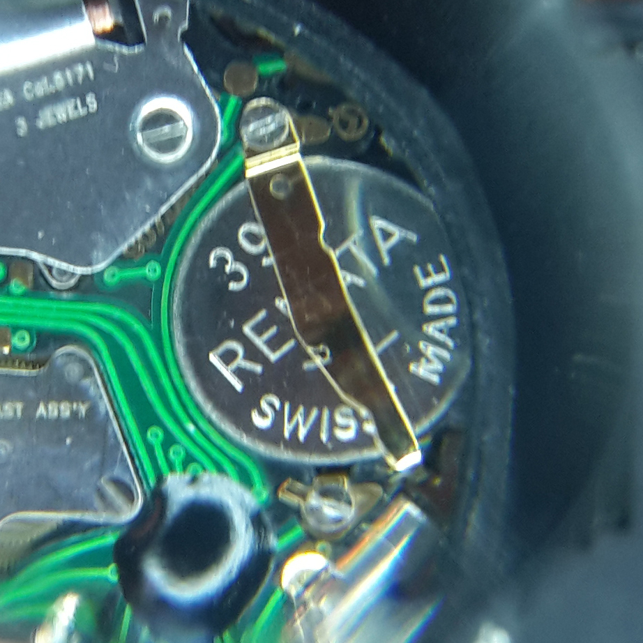

Уважаемые форумчане, прошу вашей помощи.
Разобрал часы для замены батарейки, а ее держит такой верхний контакт (см. фото). Собственно, необходим ваш совет вот о чем:
1. Нужно ли его откручивать или он работает как защелка. На противоположной стороне от винта он ходит достаточно свободно, но я боюсь прилагать излишнее усилие и сломать.
2. Чем в домашних условиях лучше воспользоваться, чтобы открутить винт (если он все же должен откручиваться). Отвертки с узкими жалами не подходят (шлицы винта все же слишком узкие).
Заранее большое спасибо!

По идее нужно открутить. Часовая отвертка такой шлиц возьмет.

на полоборота открутить, отодвинуть и вынуть батарейку. вставлять в обратном порядке.
если часы сложные, то операция смены батарейки может быть нетривиальной в плане последовательности.

Чтобы открутить, можно заточить скрепку, как плоскую отвёртку. Если уж совсем нечем. А так отвёртки для ремонта очков могут помочь.

Чтобы достать батарейку надо пружинку контакт достать полностью иначе будет мешать, только внимательнее, летают они хорошо.

Заодно и пинцет часовой купите, а то я не очень понимаю как будете назад винт устанавливать. Потеряете с вероятностью 90%, отстрелит пружинным контактом.

Винт полностью откручивать не нужно это раз, этот токосъемник не пружинит как на этажке или ронде это два, ну а так мой совет владельцу-ни когда не нужно пытаться сделать ту вещь, с которой не факт, что справишься
