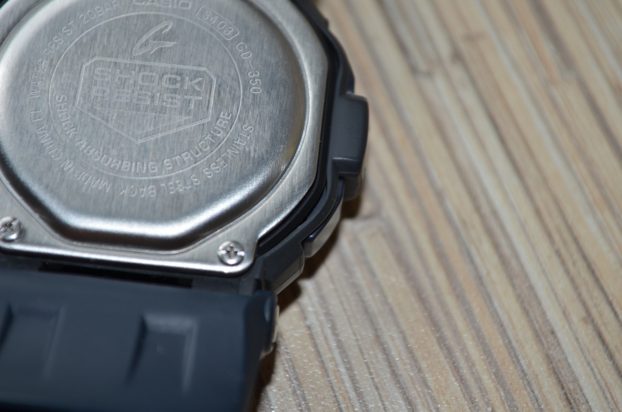

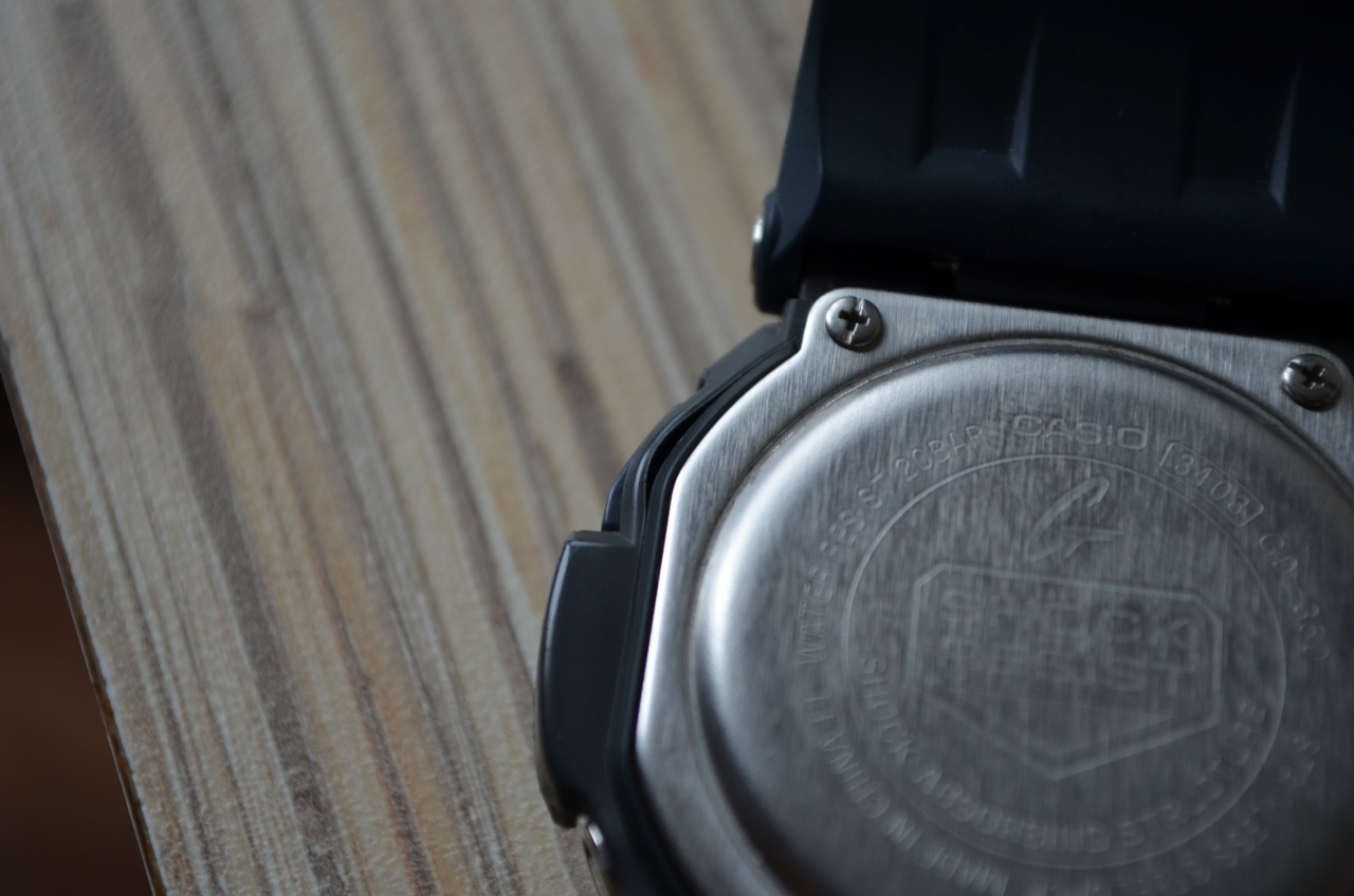

Форумчане прошу совета, не ожидал я от G-Shock такого((( Купил часы на ebay в феврале у прода в сингапуре модель G-Shock (made in China) по всем параметрам оригинал + международная гарантийная карта. Часы ходят исправно. нареканий нет, но вот корпус по шву сварки, где кнопки стал отходить (расслаиваться). Фото прилагаю. Прошу совета, может где новый корпус купить?

сам так отходить ну никак не может, без внешних воздействий, уже не первые часы которые я вижу с такими отходами, точнее деформациями, вы их походу перегрели где то, на сонце они у вас не залежались, или в баньке, парилке, сауне???
а вообще поинтересуйтесь в этой теме
ну и тут http://www.pacparts.com/model.cfm все вроди есть, ток конкретно вашу модель выберите, и тыкните на нее, там список ниже вывалится запцацек)

И правда очень похоже на перегрев.... Только до какой температуры надо нагреть эти несчастные часы чтоб пластик так деформировался... Баню g-shock переживают без проблем

Так это не пластик же изогнулся, а верхний полиуретановый кожух.

на солнце положить и забыть, на окно например, или на улице, или на машине приборной панели, ну или перепады температур резкие могут к такому привести
Сообщение от BaNZ Посмотреть сообщение
ну скажем так он больше пластиковый чем полиуретановый, но с примесью резины

Т.е. теперь Касио официально гонит пластиковую фигню вместо неубиваемых полиуретановых покрышек? х)

полиуретан и пластик - все это полимеры, разница в деталях. какой-то материал более стоек к температура, какой-то к агрессивным средам. не видел, чтобы полимерные материалы, как впрочем и резина/каучук, перманентно увеличивались от температуры. а вот от химии - видел, особенно от разного рода сольвентов. впечатление, что корпус "нанюхался" ацетона и чего-то в этом роде, типа средства для мойки плит/кафеля.

Уважаемые форумчане часы никогда не видели даже воды ни говоря уже о бани и сауне. Носятся не так часто т.к. есть еще одни. Лежат в темном и сухом месте. Все само сабой стало отходить. Как мне вообще сообщить в касио о проблеме?

хм тогда странно что капец, несите в СЦ, пусть экспертизу делают, возможно на производстве элементов часов что то напортачили при выплавке деталей

Парни, походу Касио гонит полный брак в линейке G-Shock GD-350. Вот отрыл на просторах интернета часы как и у меня точно с такими же дефектами(((( вот ссылка не Ebay, часы б/у. Вот фотоhttp://www.ebay.com/itm/Casio-G-Shoc...item23406bab9e. Может коллективное обращение в Касио написать?
