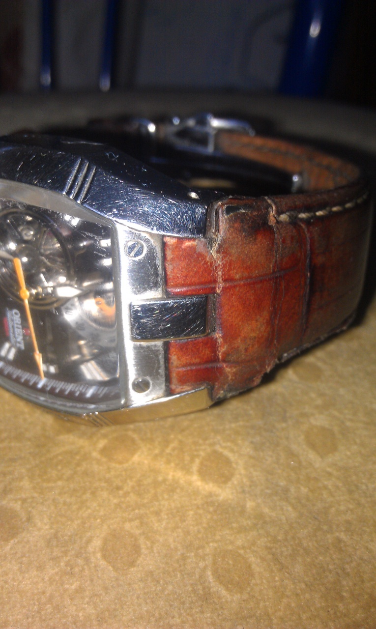

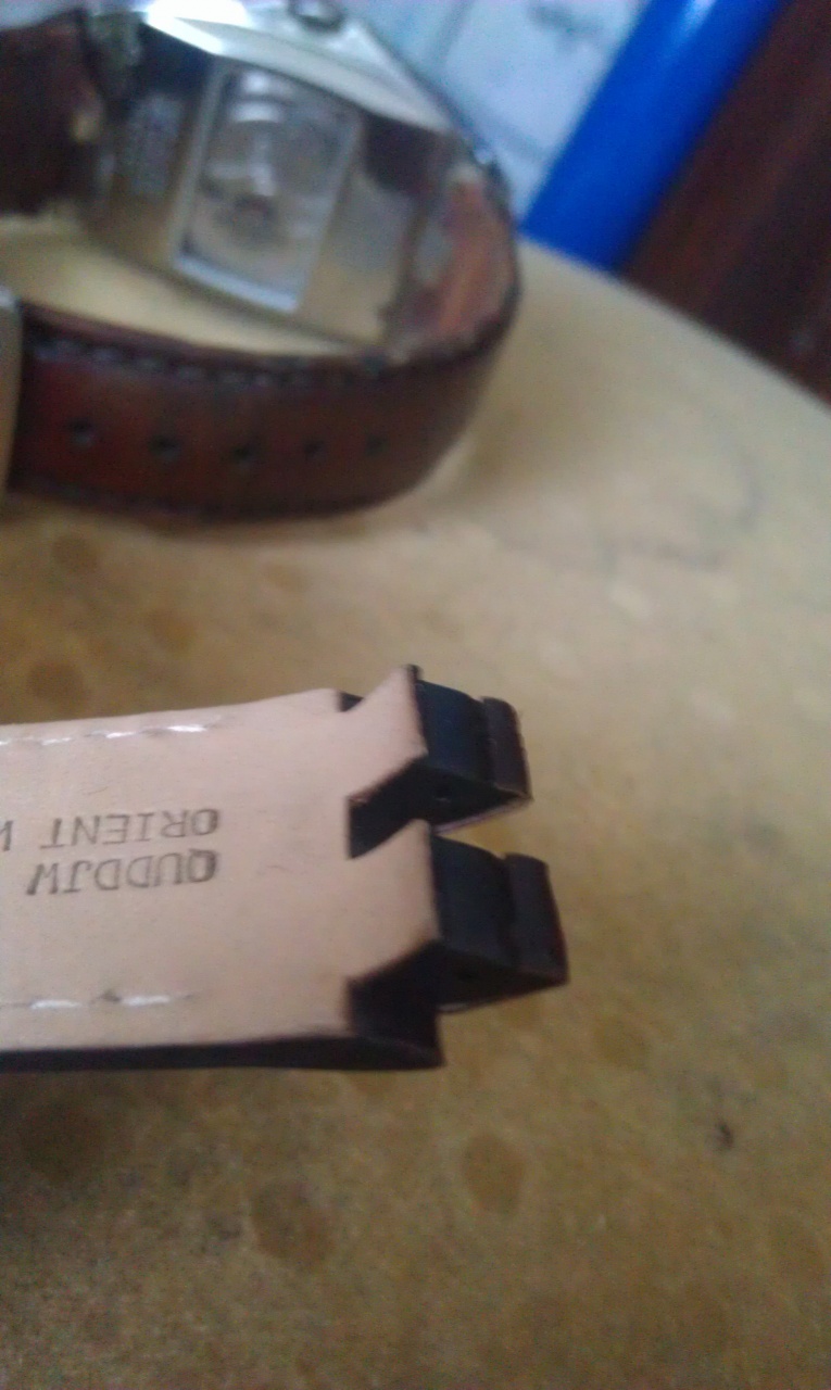

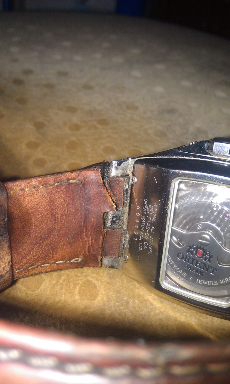

Собственно фотки.
Неужели ни кто сокровенным знанием не обладает?

На корпусе часов вижу внешние отверстия для доступа к шпилькам. Так? К тому же, если старый ремень выбрасывается, то можно срезать ремень у основания часов, затем срезать остатки ремня, а потом уже снять голые шпильки.
Так. Сразу обратил на них внимание. Но похоже они сугубо декоративные. Ни каким внешним воздействиям не поддаются.

Короче победил!
Если вдруг кто потом по форуму икать будет:
Всё таки шпильки выбиваются через эти самые внешние отверстия. Но там хитрые заглушки такие... тонкой иглой нужно выбивать. Но как оказалось выбить фигня. Гораздо сложнее поставить новый ремешок на место. Соосность 5-ти отверстий оставляет желать лучшего Чтоб поставить пришлось шпильки немножко заточить с одной стороны.
