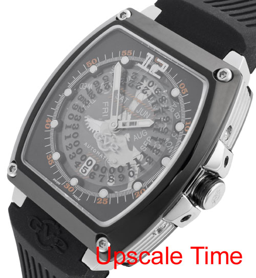

Добрый день, господа. стал на днях счастливым обладателем прекрасных часов Gevril 8500. Часы, по сути, новые. покупал не у нас. Суть в другом: я в упор не пойму, а что мне нажать, чтобы активировать перевод и настроить день недели, месяц и дату. Ну это просто праздник какой-то. До этого я носил Citizen 8700 с огромным количеством функций - вечник, будильник и т.д, но таких проблем у меня не возникало. С другой стороны, в "Гражданине" ведь были 2 пушера, с помощью которых и происходило переключение на индикатор дня недели, месяца или года. А тут только ЗГ, которая в положении №1 вообще ничего не делает при вращении, а в №2 - крутит стрелки.
В Gevril установлен механизм ETA 2836 + модуль DD (ETA 2836 Self-Winding 25-Jewel Automatic Movement with Triple-Date Complication).
Объясните глупому, что мне нужно делать? Буду очень признателен уважаемому часовому сообществу за оказанную помощь . По своему вопросу нашел только эту тему, но она мне не помогла:

По бокам от заводной головки утопленные кнопки видите?
Берёте зубочистку и вперёд - жмите.
Только не забудьте сначала установить часовую стрелку в сектор 5-8 часов.

ЭТО КНОПКИ? мда, я думал, что это винты крепёжные. У меня ещё проскользнула на мгновенье мысль о чём-то схожем, а потом я прикинул, ну какой производитель станет делать такие идиотские кнопки... чтобы их тыкать не пальцем, а чем-то тонким...

Что бы случайно не нажать и не сбить показания календаря.
Обычно к таким часам в комплекте идёт стилус.

Так хотел сегодня создать. Вы прям мысли читаете мои, но у меня ПК без картридера, а фотоаппарат без шнура с USB. В итоге фотки банально скинуть не могу =))) Всё, спасибо большое. Настроил без проблем,зубочисткой потыкал аккуратно.
Ну а по поводу случайно сбить - так настраивается календарь и прочее при перемещении ЗГ в положение №1. Как же можно её случайно так вытащить, да ещё и нажать на такие утопленные кнопочки ненароком? )
Самое смешное:
Рассматриваю часы, увидел эти три кнопочки утопленные в корпус и думаю, блин, это ж надо было так криво под углом закрутить все три винта. А потом.. хмм, а чего я хотел от бюджетного бренда то? ну, да ладно А то и не винты...
ЗГ при настройке календаря вытаскивать не нужно.
Главное эту операцию не производить, когда часовая стрелка находится в секторе 9 -5 часов.
А вот теперь представьте, что вместо утопленных кнопок у вас торчащие пушеры. Время к полуночи, календарь готовится к переключению, а вы в пятницу в баре... сильно жестикулируете и случайно нажимаете на кнопки...
календарю - требуется ремонт.
Так что, всё правильно сделано, продуманно.
