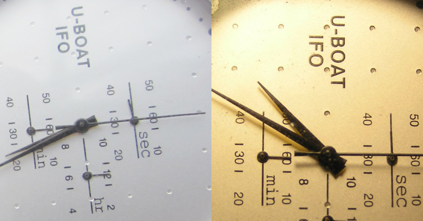

а почему номер не выбит на крышке, а нанесен на корпус непонятным образом. На корпусе U-Boat номер выбивают на табличке у актуальных лимиток, но номер как правило либо выбивается, либо гравировка.

Может конечно мало поможет, но всё таки: вот сравнение вживую двух экземпляров на вотчюсик. Модели правда другие, и пвд, но на ряд моментов всё же стоит обратить внимание... Та же ЗГ например, буква U - по крайней мере на тех часах она совершенно другая, причём как на оригинале, так и на реплике

за оригинал, тк все остальное как на оригинале, а даже на памах есть расхождение шрифтов, но вопрос, пока не опровергнут мнение warrioroff остается
осмелюсь предположить, что место номера лимитки "понтовее" у ТС, поэтому юбот сначала клепал номер на задней, затем его "осенило"- повышение номера налицо( кмк было 428), достаточно логично, если в сети нет номеров на крышке выше 722 или есть какой-нибудь др номер как у ТС
при все уважении к поклонникам юбот- какая фирма, такие и лимитки, сомневаюсь, что у них есть вообще значимые модели общим тиражем больше тысячи-другой

да U-Boat делали на корпусе номер но они это делали вот так
относительно крышки, по поиску U0053 выдало watch.ru и ebay там так же выбито. вообще номер должен быть выполнен так, чтобы его нельзя было повредить при полировки, тут я думаю если он выпуклый то он сотрется, так же если посмотреть U-Boat у них обозначение номера "N." тут "No" может и придирка но все же это определенный стандарт.
Идем дальше, смотрим на цифер, дешевая печать причем какая-то осыпающаяся (возможно такое фото) но самое главное она "плоская" то что по ссылке имеет объем (похоже на шелкографию)
