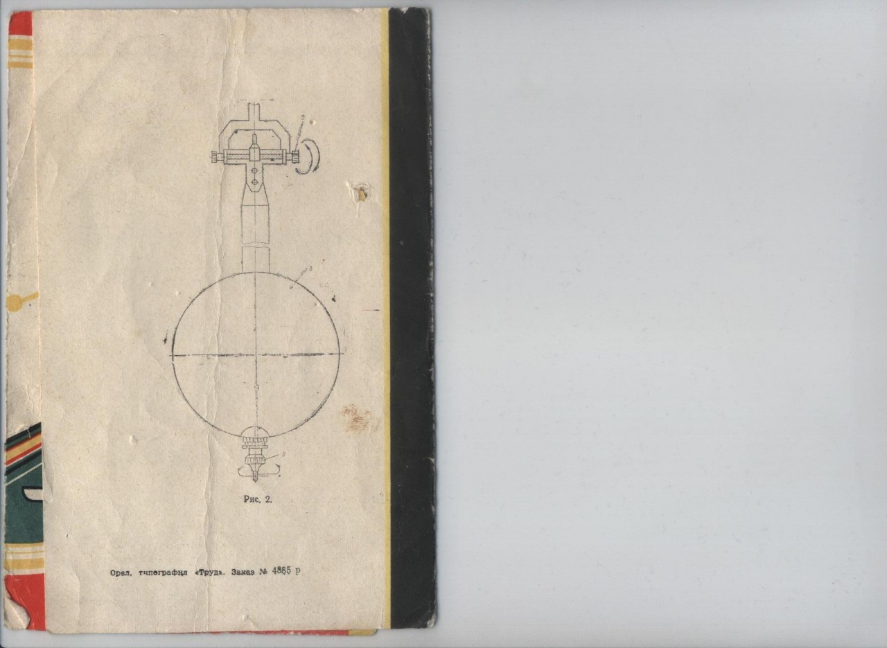

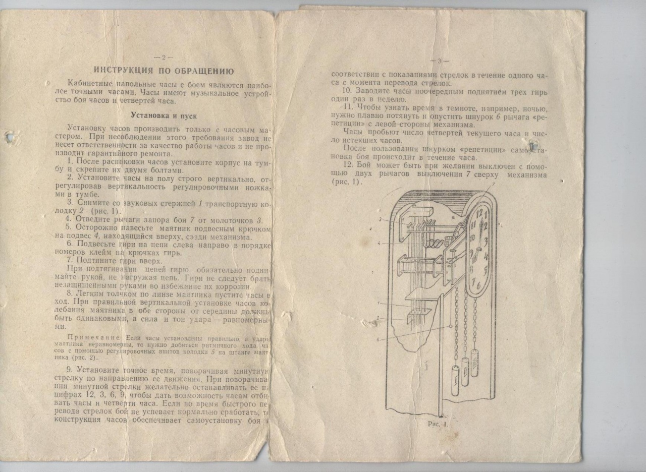

Паспорт Янтарь (четвертной репетир, напольные)
Здравствуйте.
С разрешения нашего форумчанина выкладываю паспорт. Может пригодится кому-нибудь.
