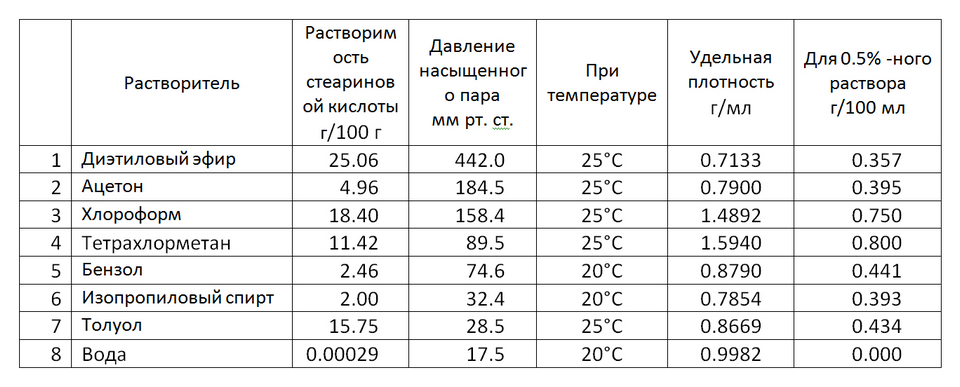

Решился оживить тему. Именно, я раньше не видел ее. Посмотрел характеристики нескольких растворителей чтобы найти наиболее подходящий для легкого изготовления в домашних условиях. Оказалось что изопропиловый спирт не очень подходящий, причин несколько все показано ниже в таблице.
Вместо диэтилового эфира, можно легко использовать ацетон, намного быстрее испаряет, хорошо растворяет нужное количество стеариновое кислоты в протяжении несколько минут, не нужно для этого использовать УЗ ванну.
С уважением, Душан

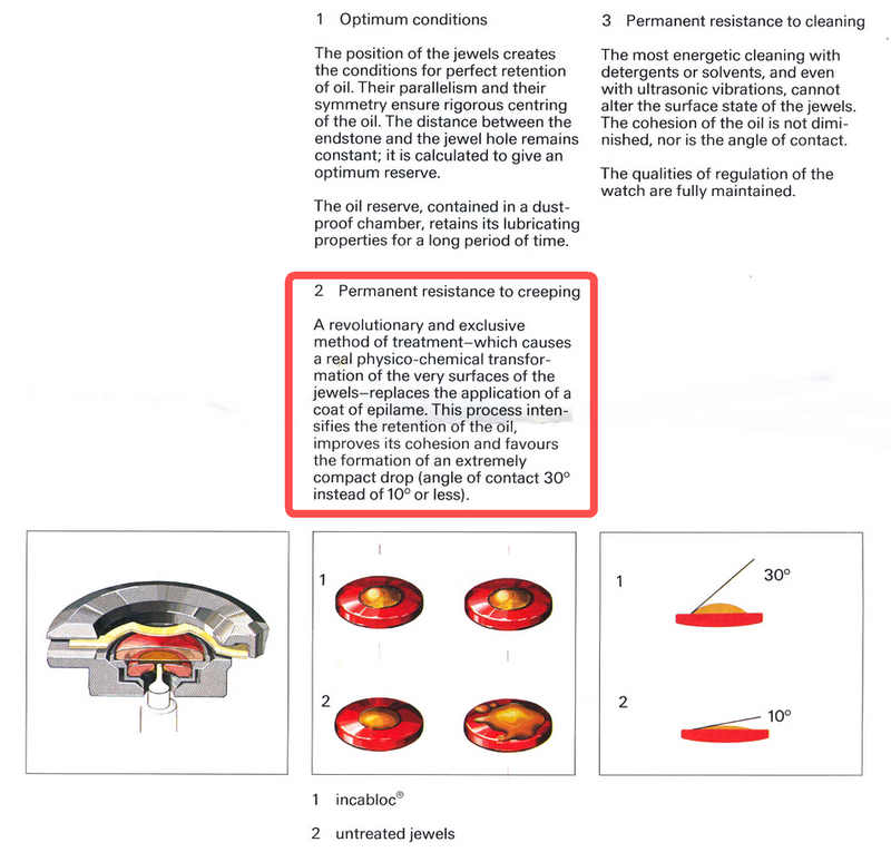

Добрый день!
Что касается рубиновых камней современных часов это не нужно потому что камни, на заводе, уже обработаны другим способом, а камни что находятся у винтажных часов, они были обработаны эпиламом так что их покрытие эпиламом можно (не обязательно) время от времени обновлять во время ТО.
Сообщение от Vergus Посмотреть сообщение
...детали как анкерное колесо необходимо погружать в него на 15—20 минут.
Я, тоже, желаю узнать зачем бы это было нужно, когда совсем достаточно чтобы очищенную деталь погружать, подождать десяток секунд (только чтобы уверится что все поверхности были покрыты), затем деталь вынимать и сушить. Покрытие эпиламом - оно должно быть молекулярной толщины, не более, и с невооруженным глазом невидимое.
С уважением, Душан
