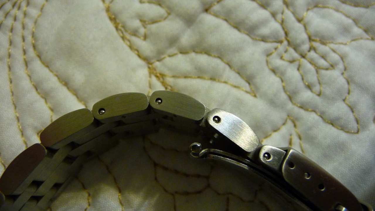

Приветствую форумчане!
Часами Orient FFM00002B как недельку разжился. Все изучаю да просто глазею на них Но вот проблемка небольшая есть. Они на стальном браслете, а он великоват на моем запястье. Думал сейчас вилку столовую да плоскогубцы возьму да и решу вопрос с браслетом. Да не тут то было... Браслетик мне нравится, качественный и качественно сцепка придумана. Не совсем могу разобраться, на фото видно что присутствуют маленькие болтики с одной стороны браслета, или штифт является целым болтиком. Вопрос к знатокам!
Его - штифт выдавливать или сначала болтик открутить?
На МАКО FEM65006DV на браслете похоже что такая же система, это для сравнения.
Спасибо всем отозвавшимся!
ПС к часовщику не хочу, хочу сам.

с гладкой стороны шпильки (фото №3) выдавить шилом.

Пробовал, чет не идет... в смысле выдавить. Поэтому подумал о болтиках. Может постучать посильнее и молотком?
Дополню, молотком конечно не буду пользоваться, заказал устройство для выдавливания.

эт точно! вот только для чего делают эти штифты в виде болтиков с одной стороны мне не понятно... Скоро с китая прибудет приблуда, надеюсь ее хватит на хотя бы 3 раза использования
Как только выдавите первый штифт сразу все понятно станет

На внутренней стороне браслета, на концевых звеньях есть стрелки. Они показывают, в каком направлении выдавливать шпильки. Если выдавливать в противоположном направлении - ничего не выйдет.
да, стрелки есть, я так и думал, что в направлении стрелок штифты выходят. не знаю... выдержу ли прибытия на почту из Китая устройства для выдавливания или все же шило в дело и фиг с ним, с колхозом
