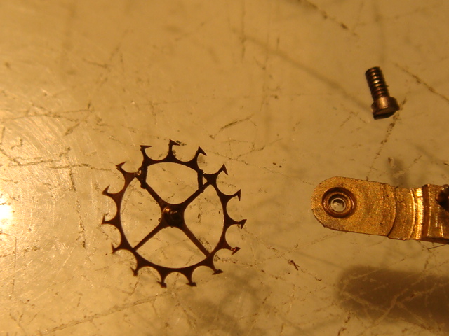

Если от дополнительного момента на центральное колесо ,ход улучшается .,Замените пружину .Раньше в старое время мастера ухитрялись даже колеса из частей создавать ,вот полюбуйтесь довольно редкая рем. операция Нажмите на изображение для увеличения
ID:	671660.Видите маленькие перекладинки на ходовом колесе ,они припаяны и удерживают одну секцию колеса .Часы прекрасно идут
