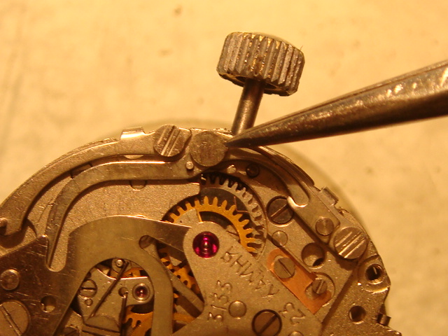

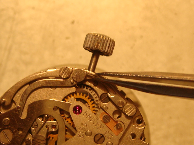

Ремонт рычага включения хронографа Полет
В тех случаях, когда не срабатывает от кнопки рычаг включения хронографа ,причина не в кнопке ,грязи и тд.
Причина не правильной работы рычага ,в небольшом отгибе пружинки приклепанной к рычагу .
Устраняется просто .Выводим пружинку из рычага и буквально чуть подгибаем кончик в направлении к машине ,вот в этом месте .Точно устанавливаем этот чуть подогнутый на свое место кончик пружины ,на лыску рычага .И все начинает правильно работать .Обычные ошибки начинающих мастеров столкнувшихся с такой причиной ,попытки отогнуть упорный язычек рычага приводят к его отламыванию ,со всеми вытекающими .Нажмите на изображение для увеличения

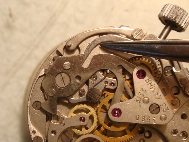

На последнем фото показан момент проверки правильности изгиба пружинки ,давящей на лыску и устанавливающий рычаг в правильное положение ,дающее переключение а не проскальзывание рычага в момент надавливания на кнопку

Володя,
ты устраняешь не причину, а следствие. Причина в износе конца рычага. Тема обсосана до косточки. Тот же эффект дает легкая расклепка конца рычага. Но просто потрясающий эффект дает замена рычага на новый. При цене рычага в 150 руб. смысла даже лезть за молотком нет.

Дима у нас ни рублей ни рычагов новых ,с потрясающим эффектом ,сегодня пришли три Полета сразу ,на двух один и тот же дефект проскальзывание рычага из за загиба пружинки в сторону кнопки ,одни ковыряные по волоску и слава Богу не тронули остальное .Две других просто искурочены сверху по всем рычагам и эксцентрикам ,плюс сорвана левая резьба на одном из рычагов .Не пойму зачем там учиться ,взять один хламовый и доламывать -изучать ,а не клиентам курочить .Кошмар короче очередной
