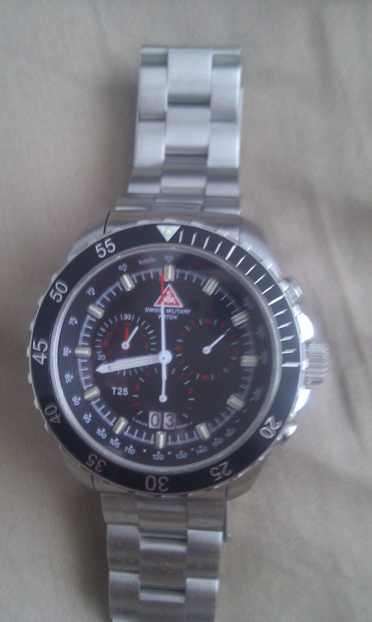

Добрый день
Есть хронограф SMW Commando Diver T25.36.33.71 (присоединенное изображение).
К работе и точности хода часов претензий нет. Проблема с секундомером.
Начальное положение большой секундной стрелки смещено на полсекунды влево от 12 часов. Начальное положение счетчика минут установлено на 2 минуты (циферблат в районе 10 часов). Включаешь секнудомер - он начинает работу. Останавливаешь, обнуляешь - и он опять возвращается в положение 2 минуты.
Возможно ли отремонтировать это?

Не уверен, что всё верно понял, но ИМХО просто неправильно стоят стрелки.
Если это так, то "ремонт" пустяковый.

да, начальное положение секундомера 2 минуты вместо 0

Но ходит и работает? Значит точно стрелочки нормально поставят да и всё.
Только не нужно нести их опять тому же, кто поставил стрелки так вот как сейчас.
Ещё проследите, чтобы часовая и минутная стрелки в положении 12:00 были ровно в нахлёст одна на другую. Их тоже любят приляпать как-нибудь, это вообще какая-то болезнь.

Читайте инструкцию, как синхронизировать стрелки - операция банальная, делается кнопками. В сервис ехать не надо.
