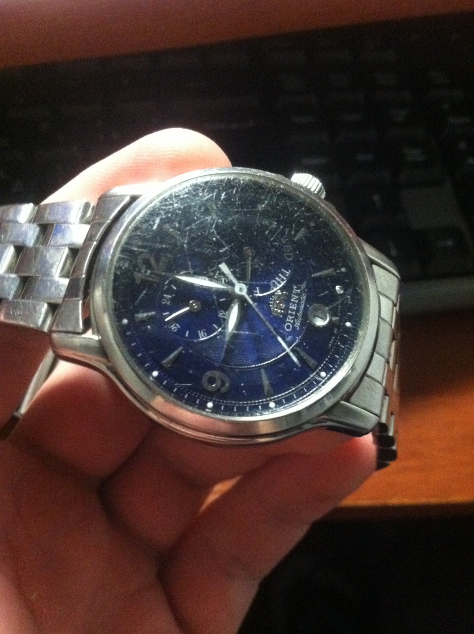

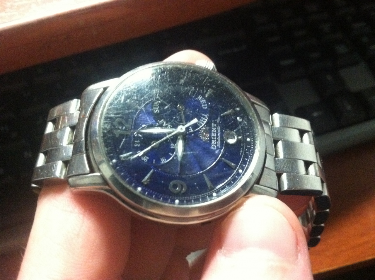

Подскажите пожалуйста стоит ли менять стекло
Часы ношу лет 6, за это время стекло очень пошоркалось . Захотел поменять стекло. Пошел в мастерскую посоветовали не менять мол герметичность потеряется. Подскажите стоит ли менять стекло или можно как то его отшлифовать.

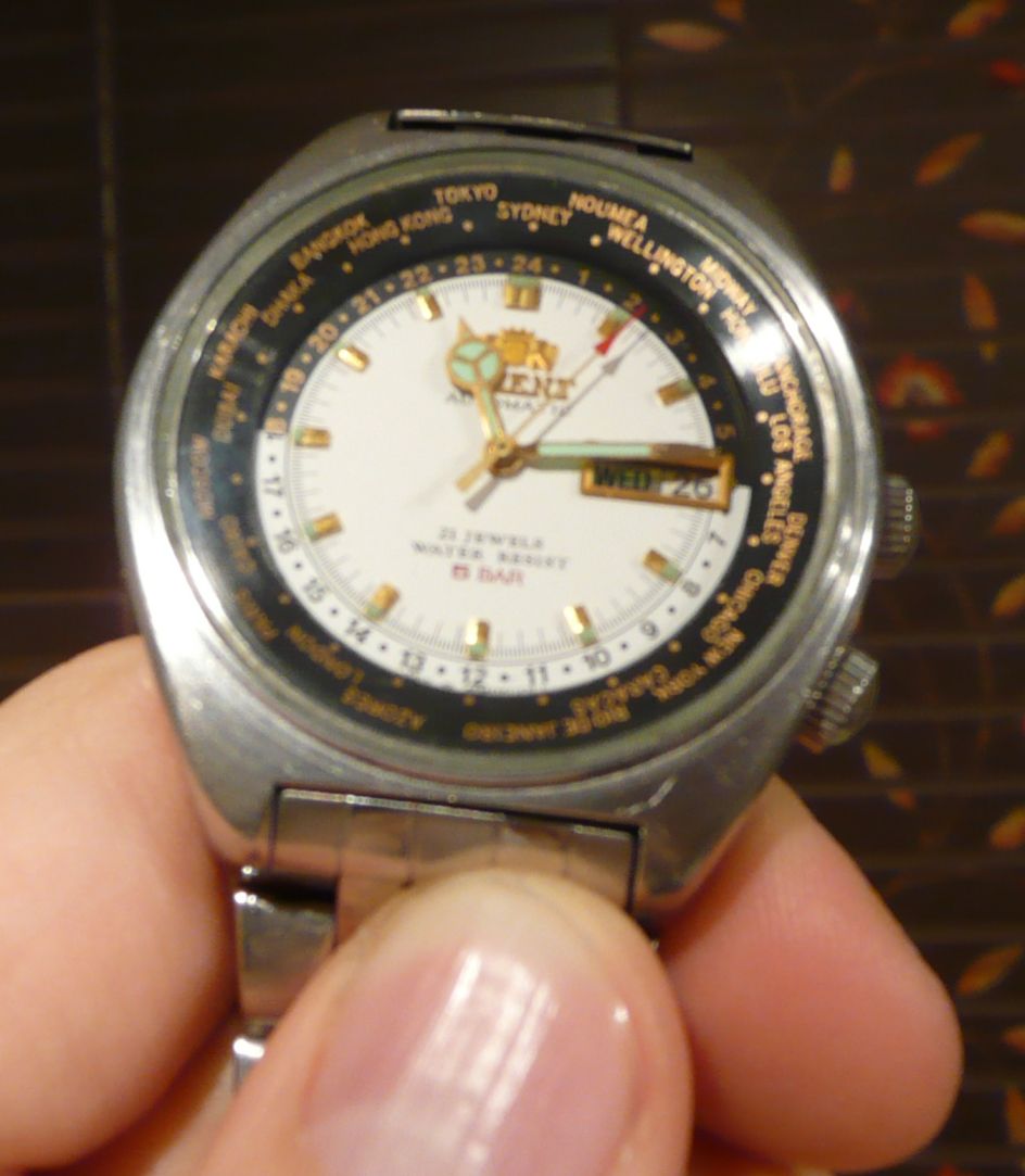

Вот как мои Ориент смотрелись до того как я сменил стекло, сделал это у мастера и часы сейчас смотрится отлично. По поводу герметичности я не заморачиваюсь, ибо в этих часах не плаваю, не принимаю душ и стараюсь уберечь их от попадания воды.
Стекло практически не полируется, только замена.
http://forum.watch.ru/showpost.php?p...postcount=1408

Поменять стекло всегда успеете.Пробуйте шлифовать,правда надо запастись терпением.И все-равно былого,т.е. нового стекла не получиться.На форуме много тем по этому поводу.Из моего личного опыта-пустая трата времени.Не получилось у меня.

Писал пока не видел фото.А там я понимаю,что стекло выпуклое?Если так-то замена однозначно.И не мучайтесь.

стекло выпуклое

Я не большой спец,но мой совет-не мучайтесь.Лучше поищите мастера на замену.

стекло меняется без проблем хоть плоское, хоть линзой. И 6ерметичность не нарушится. Найдите толкового мастера, а не самоделкина с тюбиком клея. Стекло подбирается по размеру и вставляется (не клеится) в силиконовый вкладыш.

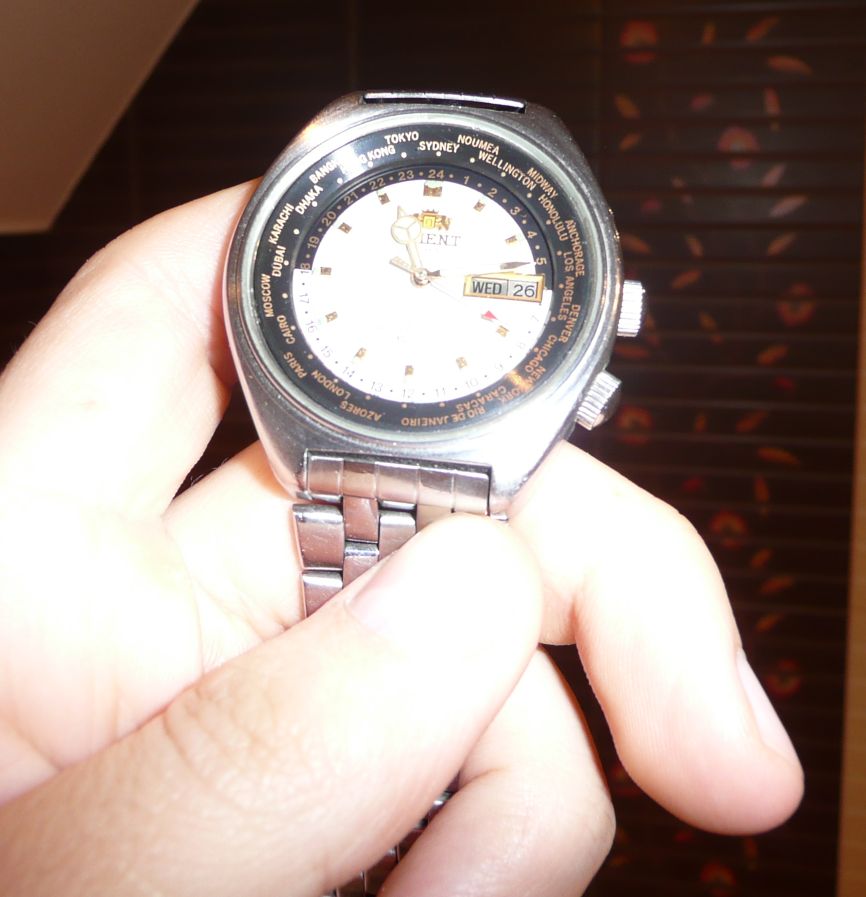

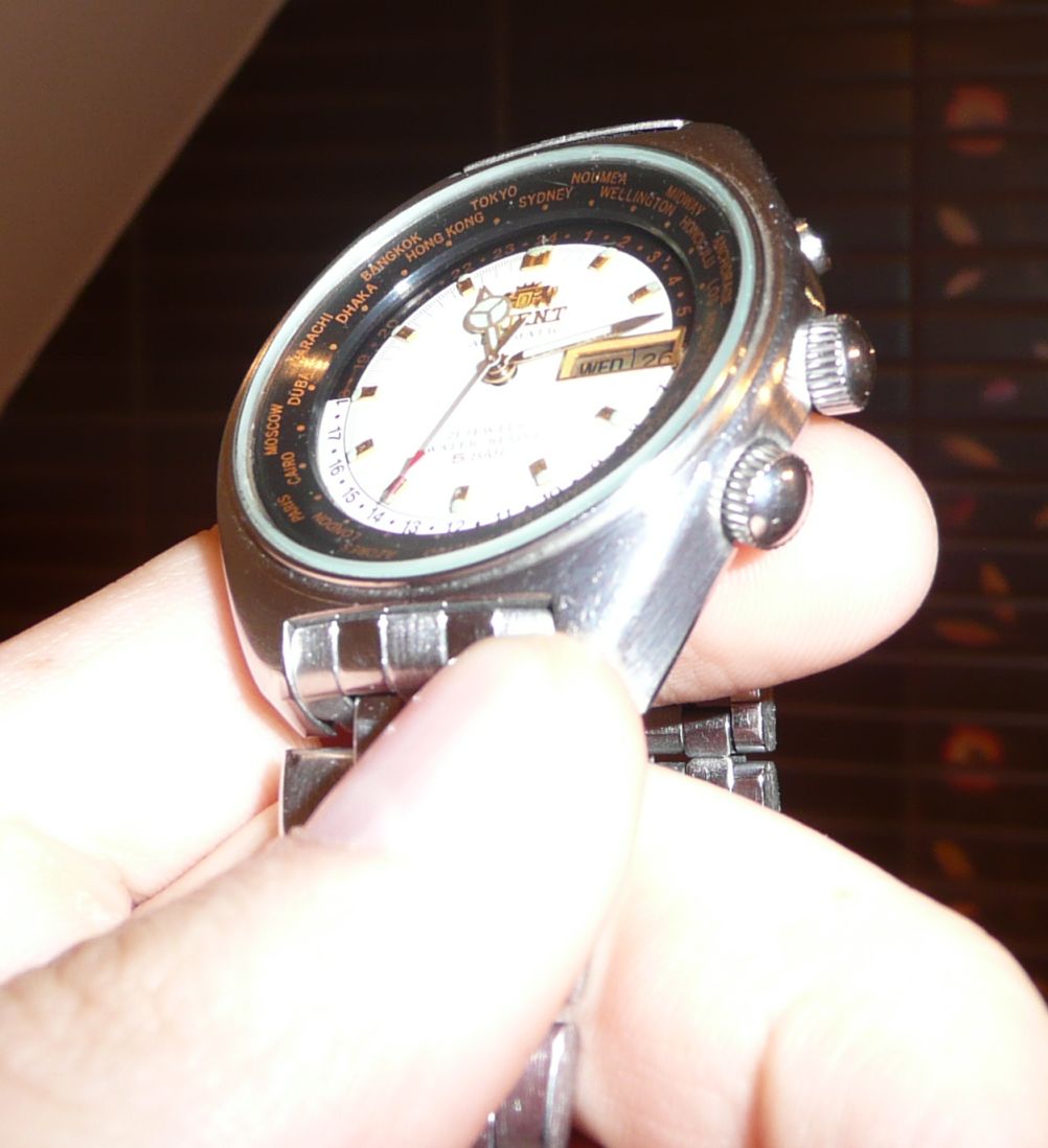

Вот так выглядят сейчас мои часы после замены стекла и года носки.
За качество фоток, извиняюсь.

Менять.
