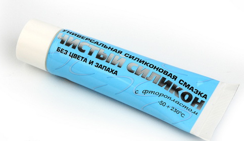

Вот такая смазка неплоха:

Сообщение от Андрей Крукович Посмотреть сообщение
Мне не понравилась эта смазка, она немного растекается, для герметизации нужна более густая, лучше на мой взгляд подойдет Liqui Moly Silicon Fett только в 100 гр. тюбике. так как у них есть еще и 50 гр. с менее густой консистенцией, или любая консистентная силиконовая смазка, без добавок инертных к резине, чтоб не растекалась. Можно также поискать смазки в дайверских магазинах.

Сообщение от takt Посмотреть сообщение
Я её не заливаю, просто беру на палец и смазываю уплотнители. Да и куда её в часах можно залить...
Про Liqui Moly Silicon Fett спасибо. Попробую, хотя есть и часовой силикон.

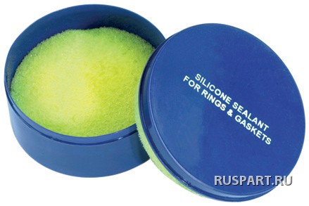

Seiko - the Best!
Предпочитаю силикон Seiko или индийский, на худой конец. Но к Seiko не было ни одного нарекания. Лучше использовать со специальной губкой для смазки прокладок.
