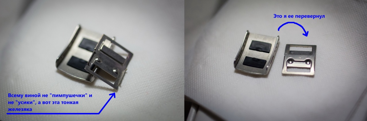

Пока суть да дело, решил, что каждый кузнец сам своего счастья и под открытие олимпиады расковырял я застежку браслета. Ниже привожу сию историю в картинках, глядишь кому пригодится:

В принципе ничего сложного. Главное, подобие чего-то моего из инструмента и хорошее освещение.

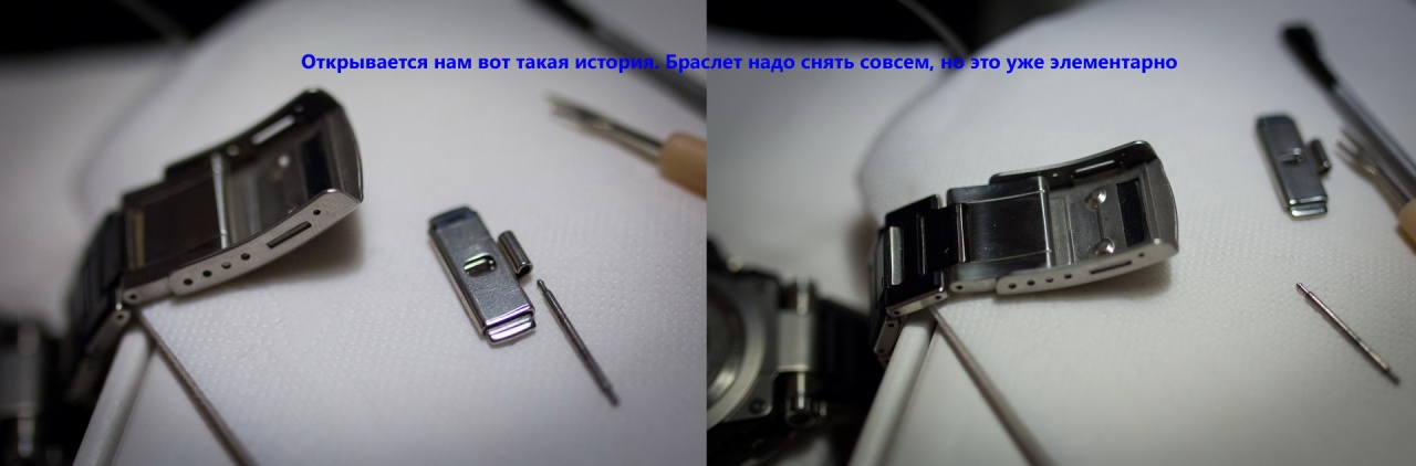

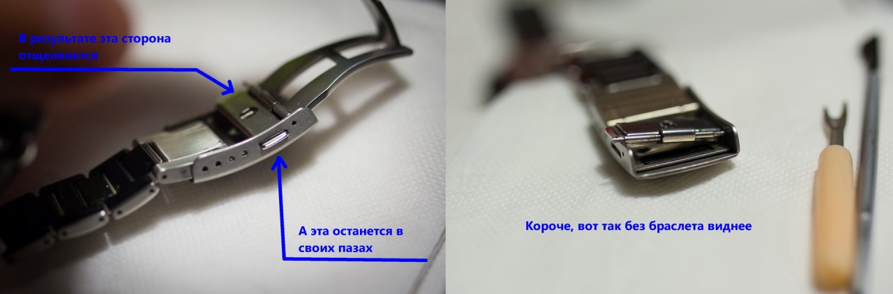

Процедура отчасти напоминает укорачивание браслета.
продолжение во второй части...

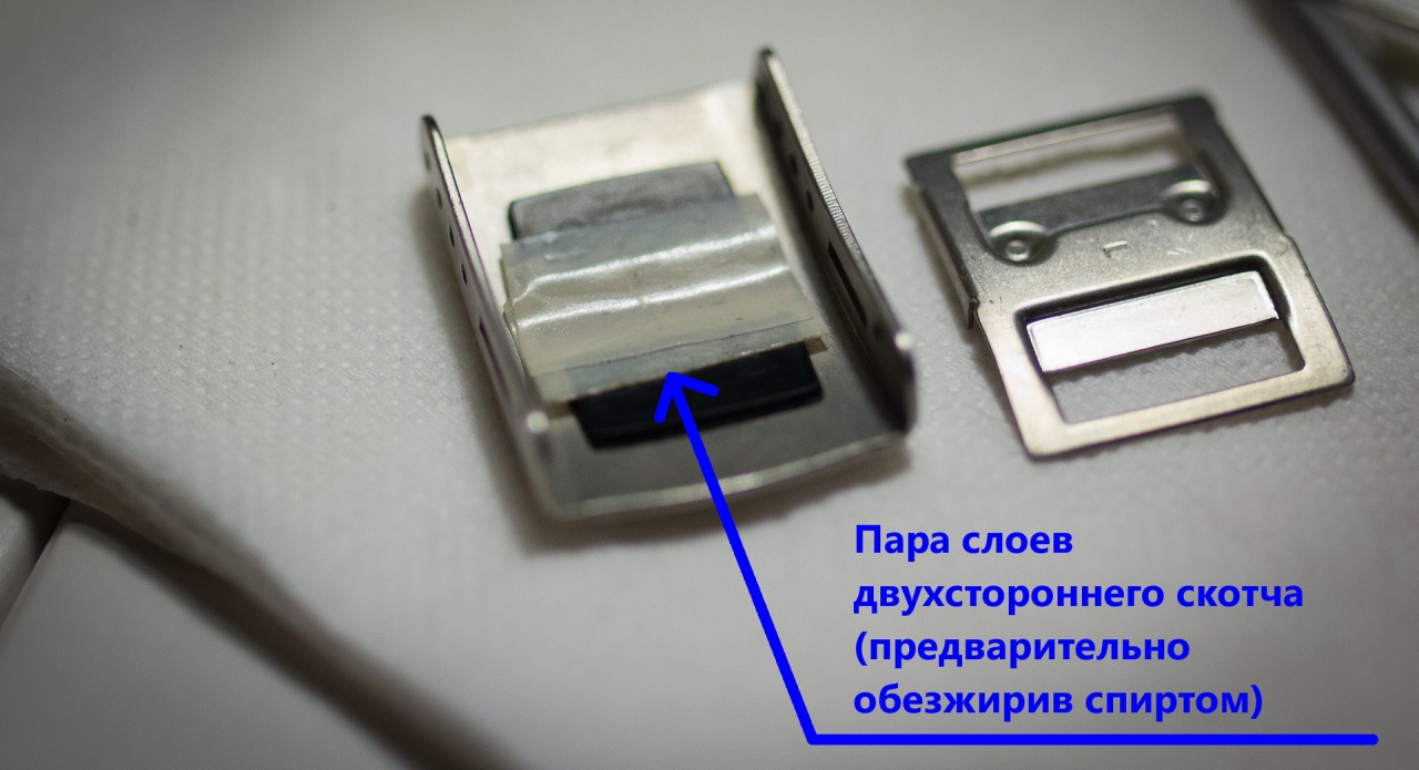

Неужели, когда первые часы собрали, принесли на их подобие ОТК, никого не напрягло ее телепание под пряжкой?

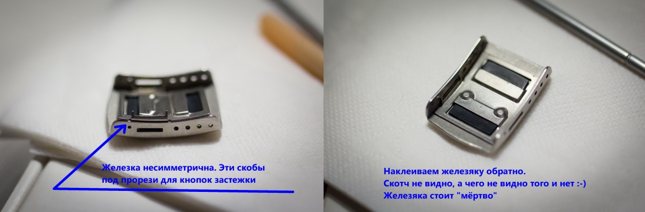

Решил вопрос сильно не зависая.

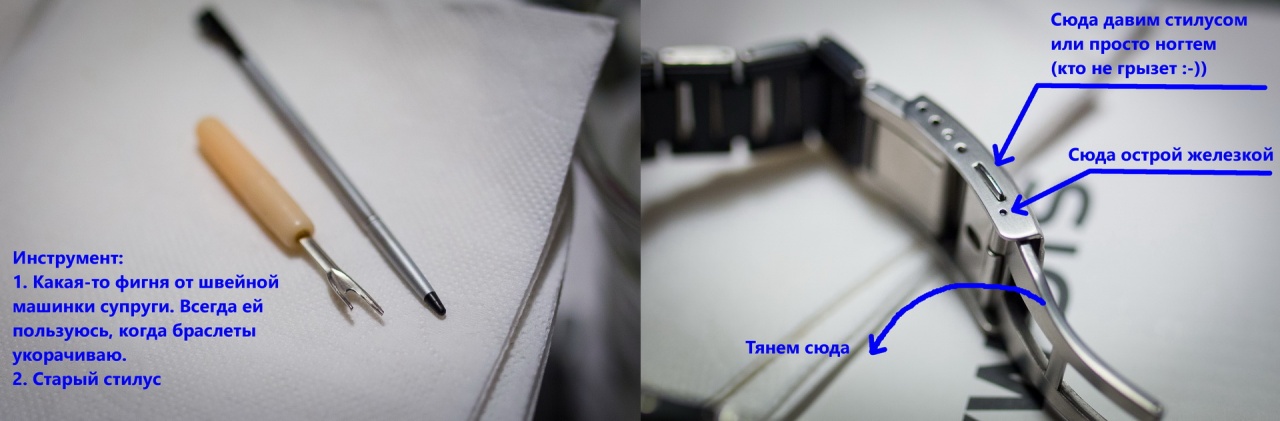

Сборка в обратном порядке, затруднений никаких не вызвала.
Результат - отличный!!! Прям, как в какой-то старой рекламе "Ну почему я не сделала этого раньше?"
Пряжка теперь брякает ничуть не больше, чем на всех моих остальных часах с металлическими браслетами (а у меня все такие).
Проблема решаема. ТС спасибо, что всколыхнул по новой этот вопрос в моей голове, а то как-то все лениво было.

Классные фото, с описанием проделанных работ Вопрос производителю-разработчикам нельзя было контактной сваркой что ли спаять Судя по фото это пластинка может и мертво сидеть,и к чему черные резиновые рессоры или это двух сторонний скотч высох?А может чтобы пластинка не прогнулась внутрь.

Не совсем понятно что за функция у данной железяки, а так конечно, япошки могли бы демпферы потолще сделать (на 1 фотке 2й части) проблема думаю решилась бы.
