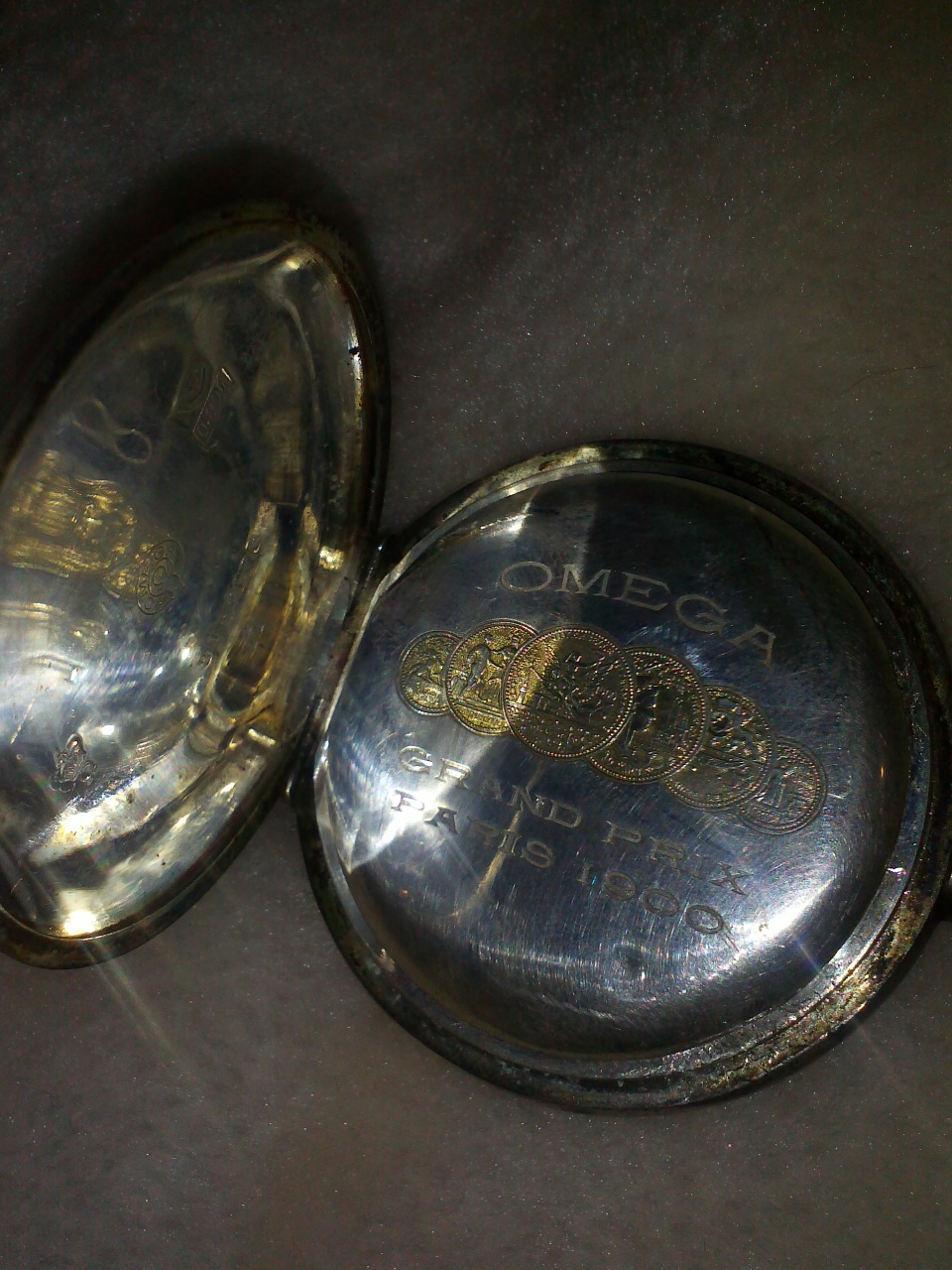

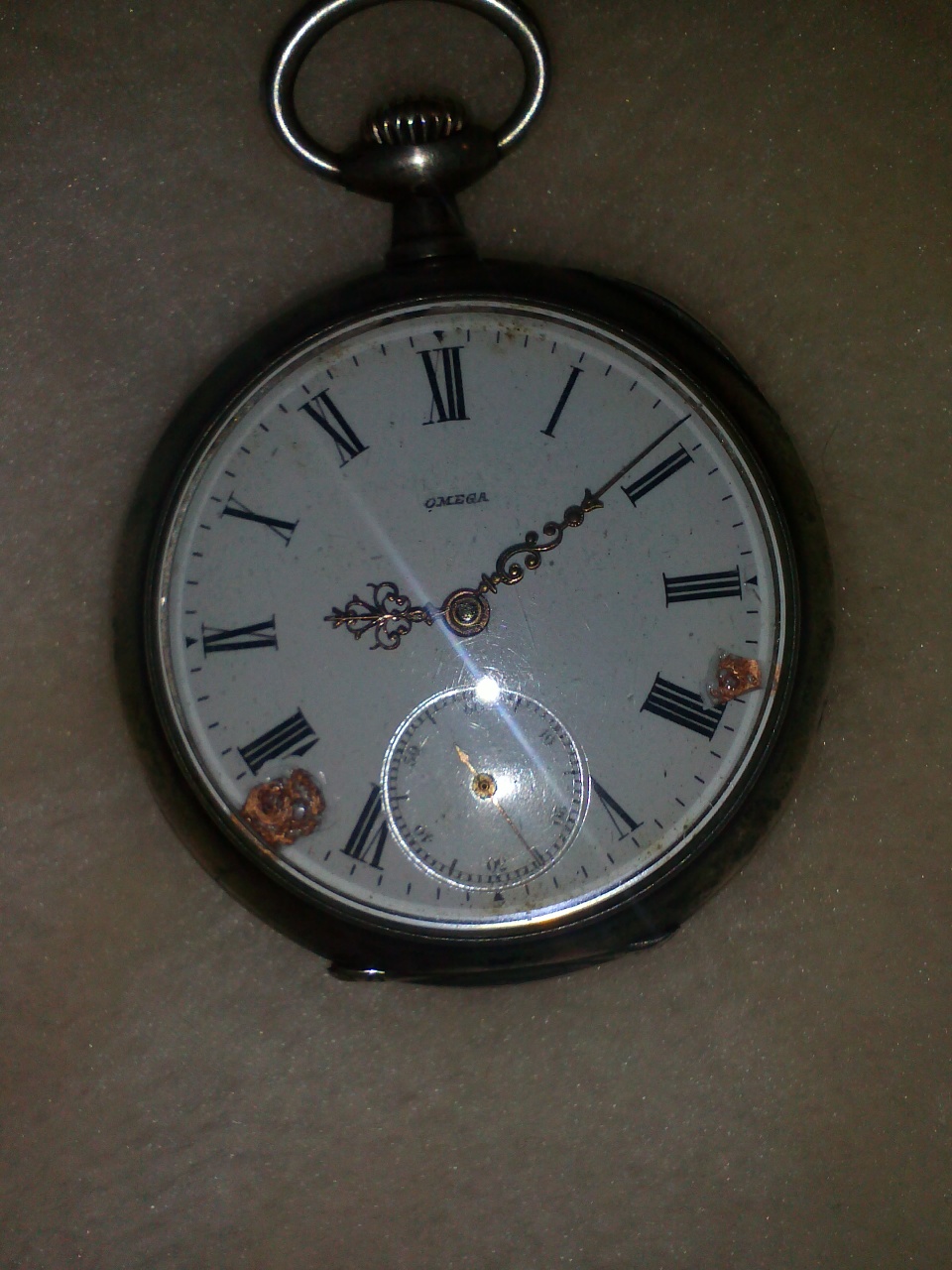

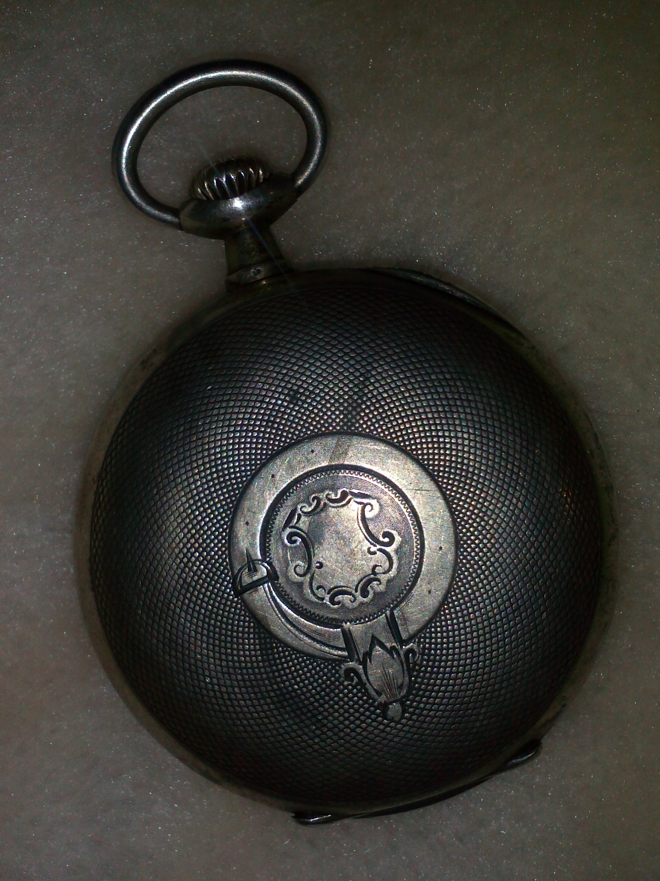

Прошу прощения если тема избита и надоевшая! Купили в Германии на рынке вот такие часы, за копейки! Теперь вот интересно какую цену они представляют на самом деле..

Замученный, залитый до ушей маслом, механизм.
Убитый циферблат с поломанной стрелкой.
Примерно начала 20 века выпуска годов 1900-
1905. Корпус по ходу серебро. 50-60 баксов,
больше не дал бы.

Да, стоит 800 проба. На фото плохо видно но механизм обсалютно сухой,, но Вам виднее...

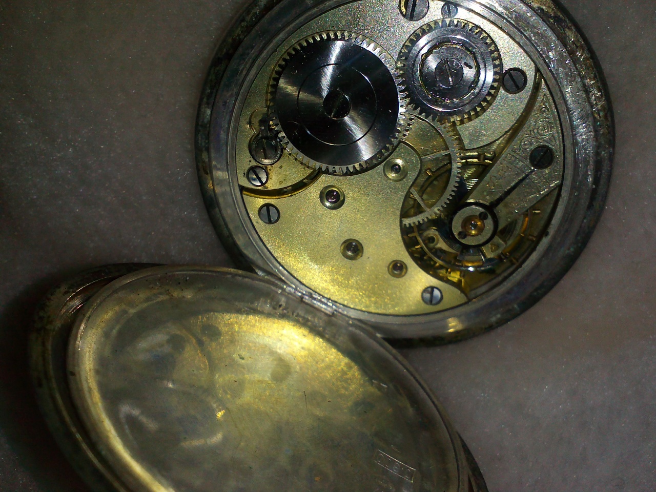

Видимо - это блики от фотоаппарата, поэтому кажется, что мех-зм залит маслом.

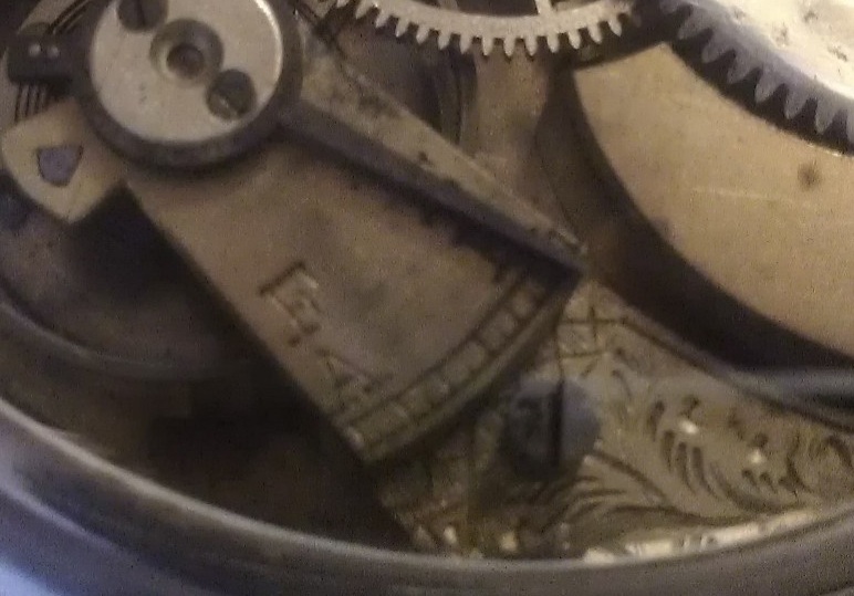

Возможно. В этот узел точно масло перелили,
а если это клей, я вообще в шоке =). На счёт замученный,
это я малость перегнул. Но по любому это цены не меняет.
И ещё одну странность наблюдаю. На сколько я помню,
действительно до 1900 г. (примерно) не было видно на
механизме серийного номера и подписи "Омега" тоже не
было (всё было спрятано под циферблатом). Тогда мост
баланса должен быть не много другой конструкции, как
бы частично утопленный ближе к нижней плате, крепился
винтом с длинной головой Значит получается, что мост
баланса уже не родной.

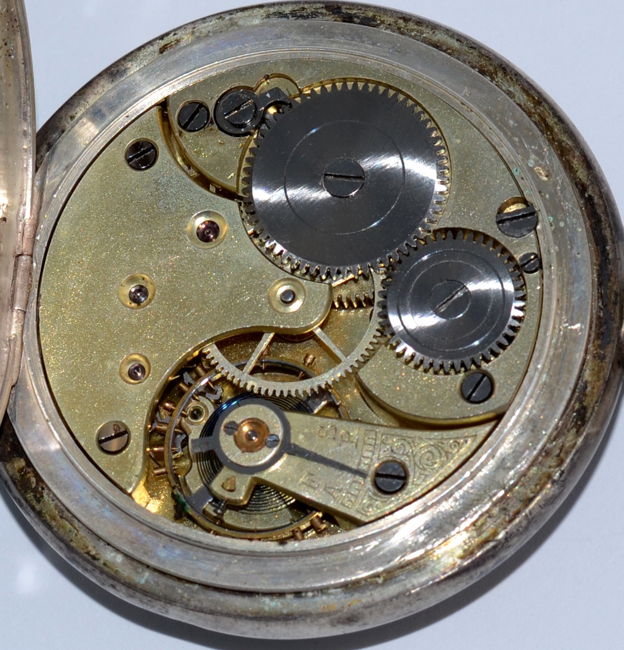

Вот такой должен был быть мост баланса,
если нет номера и подписи "Омега" ИМХО

Я думаю, что это клей, т.к . никакого смысла смазывать данный участок зацепления, нет. Разве, только, что зубчатое зацепление. Возможно, износилась реьба крепления, сломан винт крепления и использовали клей. Стоимость - не моё.

перефотографировала....
бороздила пространства интернета и нашла года но номеру...предположительно 1908-1912 год

Сообщение от IvannaS Посмотреть сообщение
Вложение 629183
По какому номеру, на корпусе?
Или вы циферблат сняли?
Все таки я более склонен к
версии, что часы до 1900 года
выпуска, с замененным на более
поздний мостом баланса.

Не правильная датировка по корпусу, если только
серийный номер на механизме не совпадает с
номером на корпусе.
А по поводу перелитого маслица на колесе, всё таки я был прав
Хорошо, что это был не клей. А механизм то... ничё так, бодренький.
