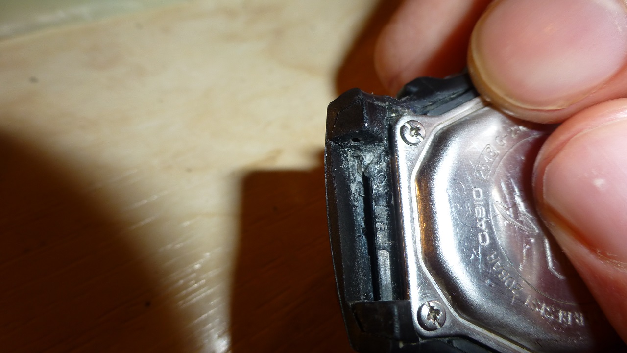

Обитатели данного форума , експерты подскажите пожалуйста возможно ли исправить касио g2900?
Вот такая проблема, сломалось крепление ремешка, искал везде находил корпус для данных часов но все они ишли без крепления для ремешка!
Продаються такие детали вообще, и если нет крепления для таких часов, подойдет ли крепления от других часов, или где то есь бу деталь( я не нашел)
И возможно ли как то исправить без новой детали , если нет то возможно где небуть на заказ сделать?
Знаете ли вы людей которые встречались с такой проблемой и как боролись?
Очень хочу справить данные часы, они почти не убеваемы , но к сожелению у мня получилось их убить.
Буду оч благодарен вам за ответ, зараннее спасибо

Не очень понятен вопрос о каком креплении идет речь,обычная шпилька или пластиковый переходник на модель с напульсником???

Речь идет о плостмасовом креплении к которому присоединяеться ремешок

Сделайте фото, чтоб не гадать что вас интересует.

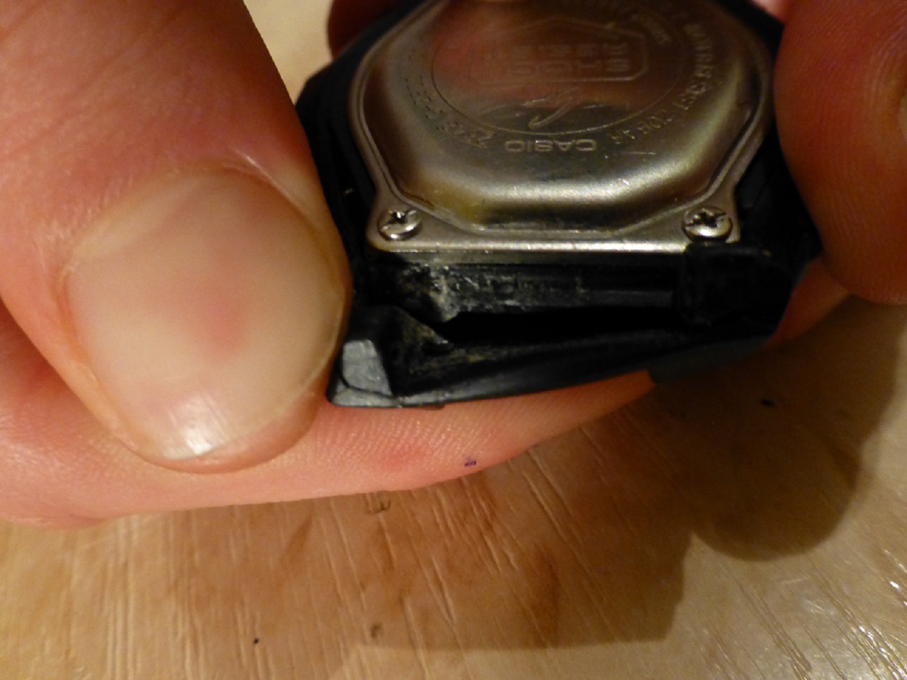

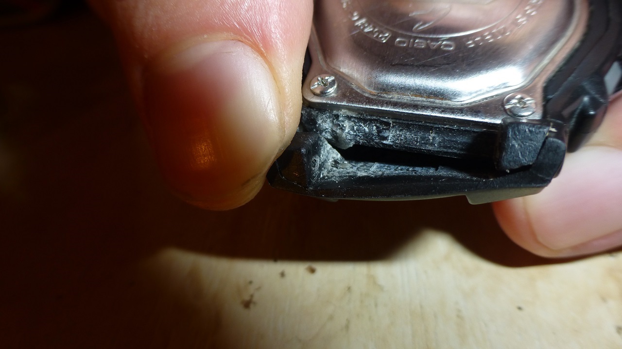

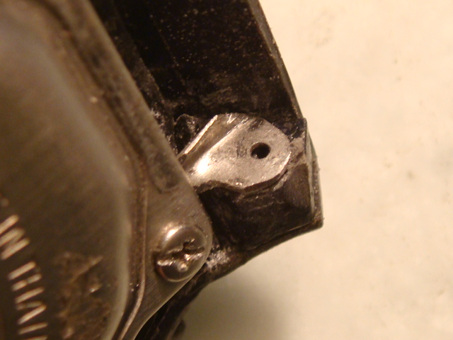

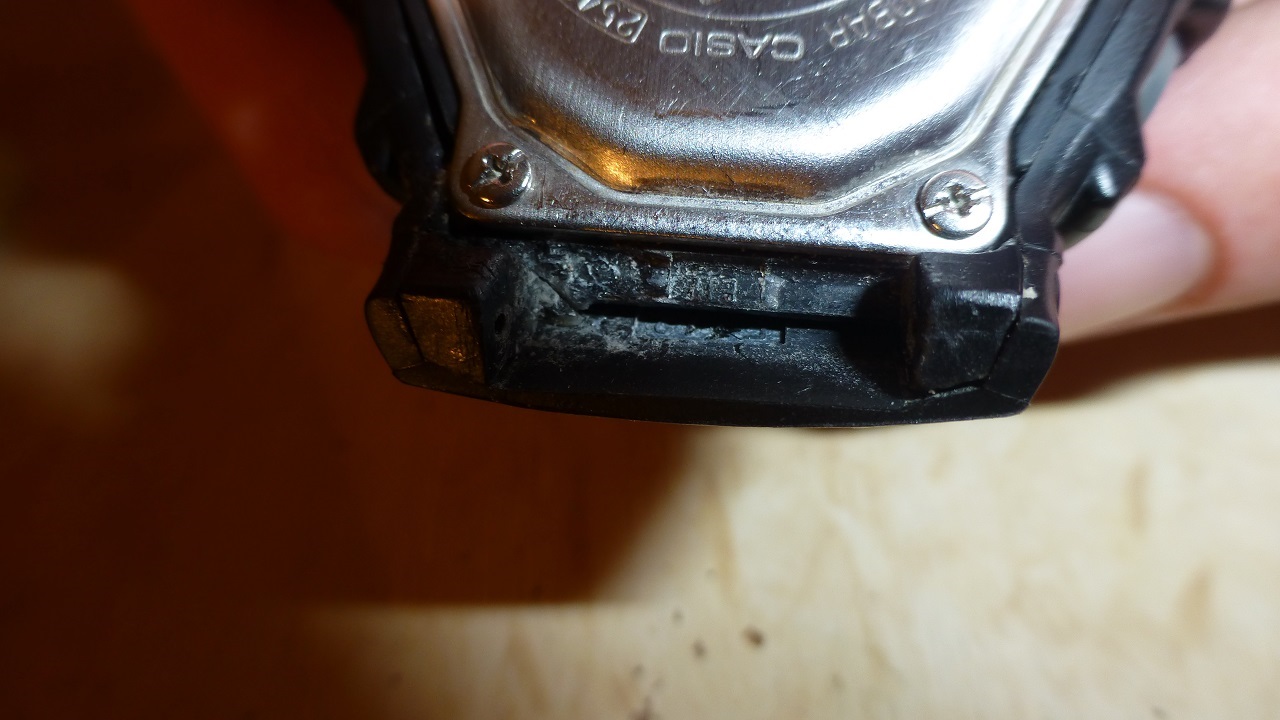

Вот фото

плохо, что часы уже клеились
нужно снять внешний корпус, желательно и механизм вынуть, и попробовать склеить дихлорэтаном ушко, дихлорэтан не клей, а очень сильный растворитель, детали размягчаются, и их можно сплавить
http://www.youtube.com/watch?v=uvOrnXMYqY8
дихлорэтан ядовит, нельзя долго вдыхать
не всякий пластик растворяется дихлорэтаном (полиэтилен и тому подобные дихлорэтан не берет) но попробовать стоит

Сообщение от Dima343 Посмотреть сообщение
К сожалению думаю и пробовать не стоит. Сто лет назад пытался такую вещь склеить - у японцев там "хитрый" пластик, он не растворяется, а любой клей при высыхании отваливается. Адгезии нет. Если очень хочется поклеить - попробуйте клей Cosmofen. Это цианоакрилат, он очень мощный, ядовитый, моментальный (но я всегда сутки жду). Повторяю - клей очень хороший, клеит все, но в данном случае вряд ли поможет.

Загнать под винт крышки, железку с дыркой по месту ,чтоб держала ушко ,и все дела клеить этот пластик нет смыла,уже успели испохабить корпус клиенту клеями
Кусок пружины от любого старого карманника ,прокуска и пять-десять мин. работы .:
Вы же на Украине живете ,какие проблемы Нова почта и все дела

Посмотрите тему - http://forum.watch.ru/showthread.php?t=58045 несколько хороших способов.
Я делаю как советовал Алиферов Геннадий, получается крепко.
