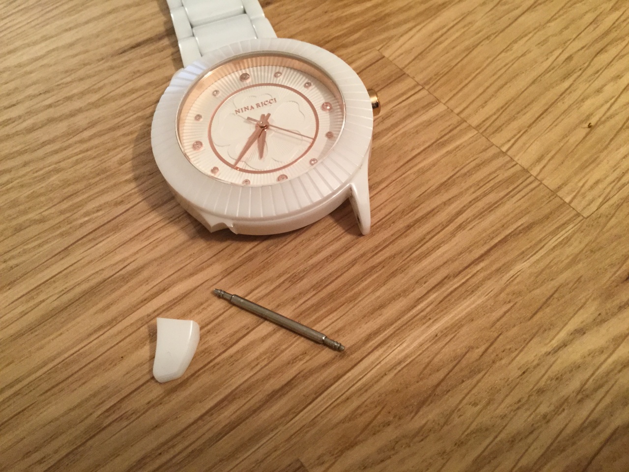

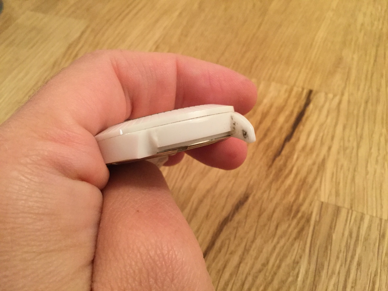

Откололась часть керамического корпуса от часов. Возможно ли как-то восстановить, склеить? Может кто-то знает

Если речь идет про корпус, к сожалению, нет. Приклеить можно, но это будет колхоз. Только замена на новый.

Можно аккуратно склеить эпоксидным клеем. Думаю, что должен держать.

Возможно , только если сделать душку из листового металла которое крепитса или из под крышки или прямо к крышке. А отломанный кусок приклеить к душке и корпусу (чисто для вида , без нагрузки) . Может получитьса нормально , но возни много.

Может попробовать светополимером, если не получится, терять всё равно нечего.
------- ДОБАВЛЕНО ЧЕРЕЗ 11 МИН --------
Ещё последний вариант, клей для автомобильного зеркала заднего вида, что к стеклу приклеивается.
