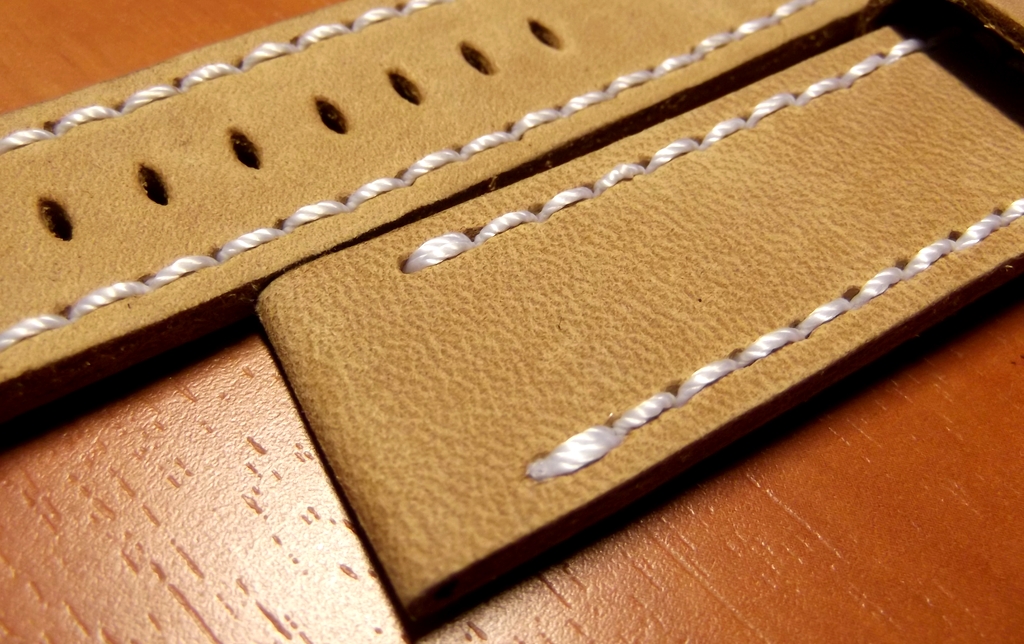

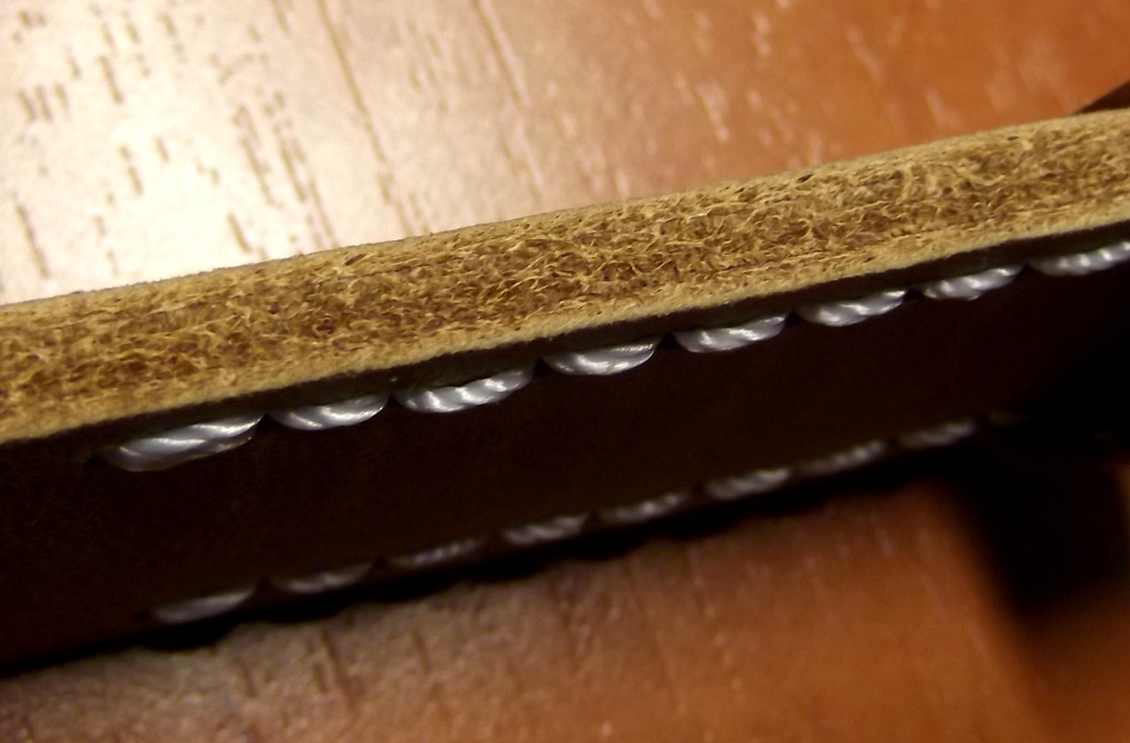

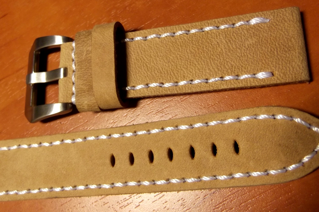

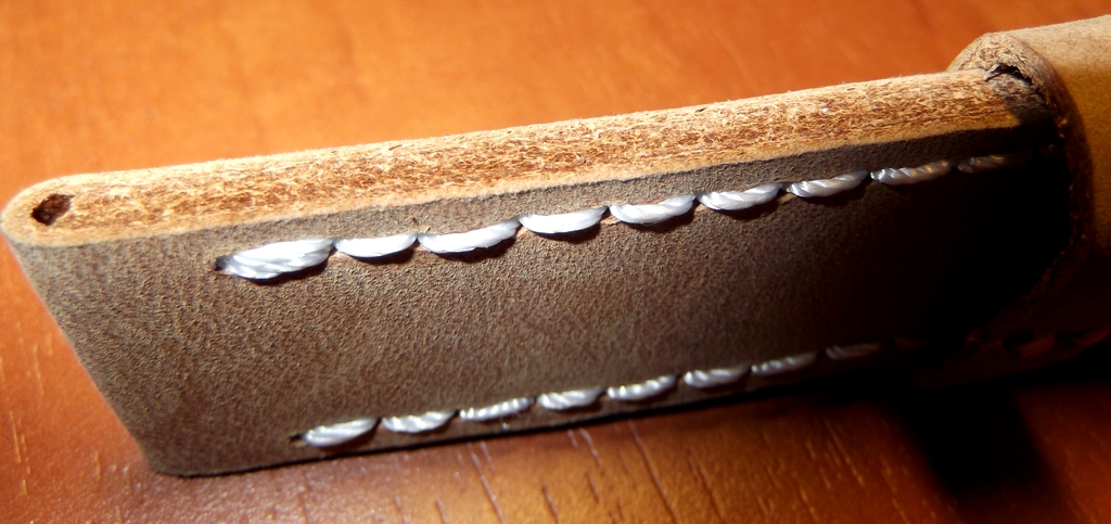

Очень нравятся те чудеса, что вытворяют с кожей мастера-страподелы из окрестных тем, но сам на такое не замахнусь, ибо и руки под другое заточены и надо иметь к этому делу определенной силы тягу.
Однако родился у меня интерес к подобной тематике вот почему - получил я ремешок, который не то, чтобы совсем мне оказался не к месту, но по крайней мере в таком виде, в каком он есть я ему применения пока не вижу.
В чем суть моего, так сказать, неудовлетворения:
1) Цвет светлее, чем расчитывал.
2) Поверхность матовая и явно очень быстро испачкается
3) Слишком он однородно-скучный весь такой бежевенький и гладенький.
4) Края - тупо срез.
Сразу оговорюсь, что ремешок куплен в Гонг Конге по причине "на всякий случай" и в крайнем случае бакля мне точно пригодится Отсюда и невысокое качество изготовления и, вероятно, кожа - просто спил.
Поверхность, как я говорил, - матовая, легко впитывает, по структуре напоминает недоделаный нубук, либо замшу без ворса.
Что мне, собственно, втемяшилось в голову - (внимание, как говорится, вопрос!) Нельзя-ли как-то обработать поверхность и края в обычных рядовых условиях дома? Чтобы при этом требовались не бог весть какие раритетные средства и суть процесса была доступна непрофессионалу.
Хотелось-бы добиться по возможности хоть чуточку более темного тона, немного более гладкой поверхности, и, некоторой винтажной "засаленности"? (может быть не всего из перечисленного, но хотя-бы чего-то?)
Ну и края как-то минимально обработать тоже хотелось-бы.
Из пришедших в голову подручных средств дома есть: Касторовое масло. Натуральный пчелиный воск. Всякие технические радости, типа шуруповерта, дрели, куда можно было-б присобачить войлок.
Ниже фото ремня.
Если затея совсем придурошная - черт со мной, так и говорите Но хотелось-бы мнений тех людей, кто понимает суть вопроса.
Обязуюсь отчитаться о результатах и, конечно, большое спасибо заранее всем откликнувшимся.

самый доступный способ
при чом возможно решающий все пункты разом
это пропитать его сносилом
для начала без фанатизма
а там как понравится
потемнеет
засалится
впитывать меньше станет
края замусолить им же можно

Прелести отличные. А ремешок, надо оставить как есть. Краска по коже сильно впитывается, можно испортить строчку, если края закрашивать. На войлоке шлифануть, потемнеет несколько и оставить. Удачи.

Оливковое масло отлично темнит кожу, только не надо ремешок купать в нем, а потихонечку, ватным диском

Да, наверное с колеровкой я даже не стану заморачиваться. Попробую что нибудь такое - пропитать, полирнуть и т.п.
Сообщение от Pauron Посмотреть сообщение
Ну как-то я насчет касторового все таки думал. Оно с кожей работает традиционно и не сохнет.
Касторовое масло незаменимо для ухода за изделями из гладкой кожи: обувью, одеждой, шорными изделиями и т. д. Оно хорошо впитывается, не загустевает со временем, придаёт коже гибкость и водоотталкивающие свойства, восстанавливает её, если она пересохла. Оптимально применение касторового масла в смеси с льняным маслом и пчелиным воском в пропорции 8:1:1.

Ремень нормальный,зачем колхозить? По незнанке у Вас больше шансов испортить изделие, нежели его облагородить. Прошит красиво, кожа вроде нормальная, так, что в процессе носки -всё будет.
