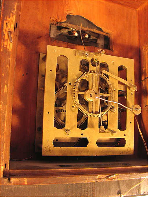

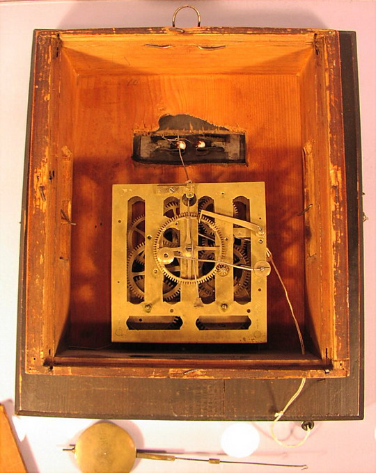

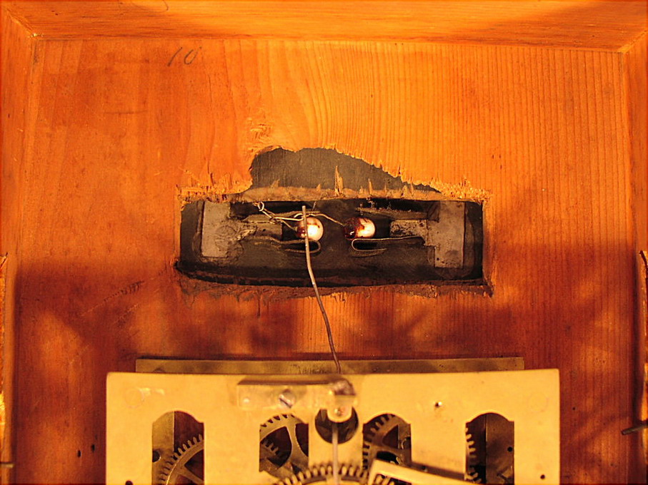

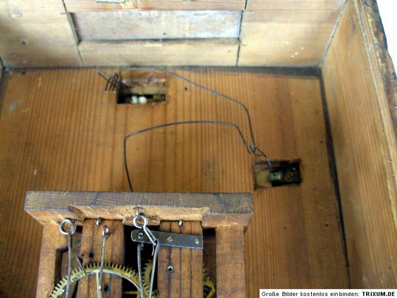

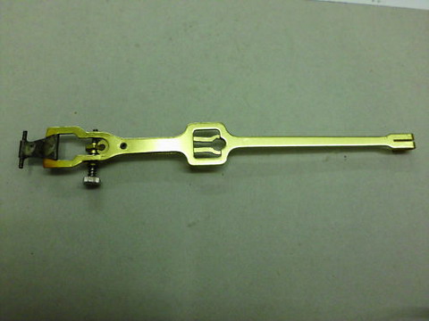

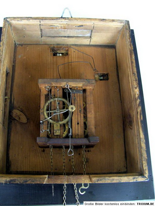

Добрый день,
Обычно у такого рода часов не к маятнику, а к анкерной скобе припаяна проволочка, идущая вверх, там она раздваивается и подводится к глазкам, поворачивающимся на простейших шарнирах.
С ув,
Олег

Точно! К анкерной скобе - в самый раз! Так и сделаю. Только пока не знаю, как закрепить.

Муха -это магнитик на холодильник. Продается коллекция насекомых-магнитов. В этот корпус пробовал вставить мех. от советской кукушки и от немецкой. Тяги маятника не хватает для глазок. Припаивал на скобу проволочки-тяги. Как у ув.Олега на снимке, вообще не работает. Поэтому проволочка в виде буквы W. Ходики с котом искал долго и безрезультатно. Фотографий в инете не нашел, или битые ссылки. Проще припаять к анкерной скобе крепление и прикрепить легкую пластинку с нарисованными глазками. Тогда вся конструкция работает. Но, дырки под глаза и сами глазки должны быть большими. Иначе не видно, как бегают. Форма ходиков с кошкой, жестянка как с тремя медведями.

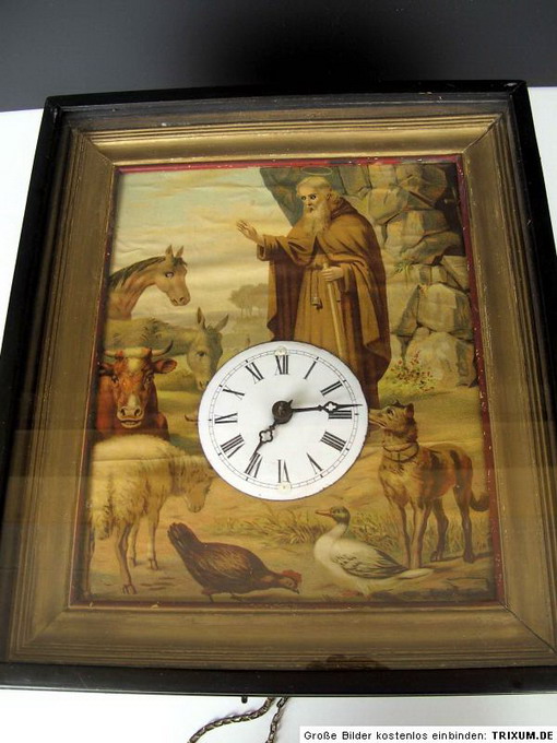

Святой Иероним перемигивается с лошадью.
Пожалуй, не осилю шарики глаз с осями и тягами. Будут упрощенные плоские глаза на бумажке. И механизму легче будет...
