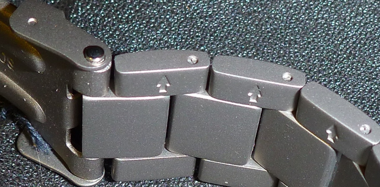

Вот приобрел часики, а с таким браслетом не сталкивался. Как я понял, надо выкрутить винт и шпилька выйдет. Но вот самая мелкая моя отвертка не лезет, а после обточки лезет, но ломается от нагрузки. Может не то кручу или не мучить голову и отнести в мастерскую, где есть хорошая отвертка, а не моя китайская?

Это не винты, это шпильки такие, типа шплинты. Выбивайте как показано стрелками и будет счастье

А шлицы для красоты значит?

шплинт
В поисковик забейте и узнаете - они сложены вдвое.

Сколько надо человек, чтобы вы(автор) поверили в совет?

Да не ворчите, дядьки. Просто совсем новые часы, супер пупер титан все дела, а получается надо применять грубую силу. Ладно, вечером в тиски через кожу зажму и постучу.

Лучше отнесите мастеру. Есть специальное приспособление для работы с браслетами куда браслет просто вставляется в прорезь. Погнете свой браслет в тисках и получите наглядную иллюстрацию к поговорке "скупой платит дважды".

а титан мягкий

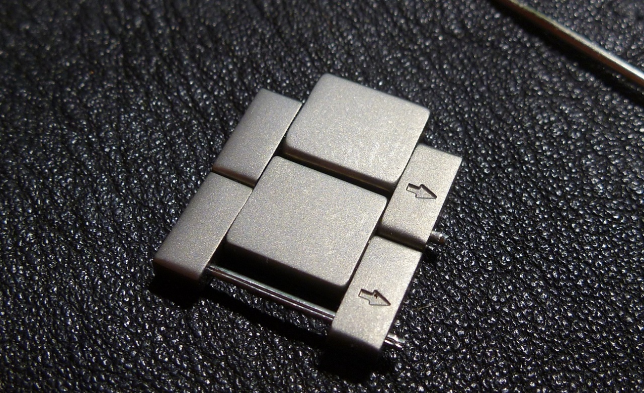

ну вот и все, а вы боялись. Всем спасибо за советы, выбивалось очень легко.
