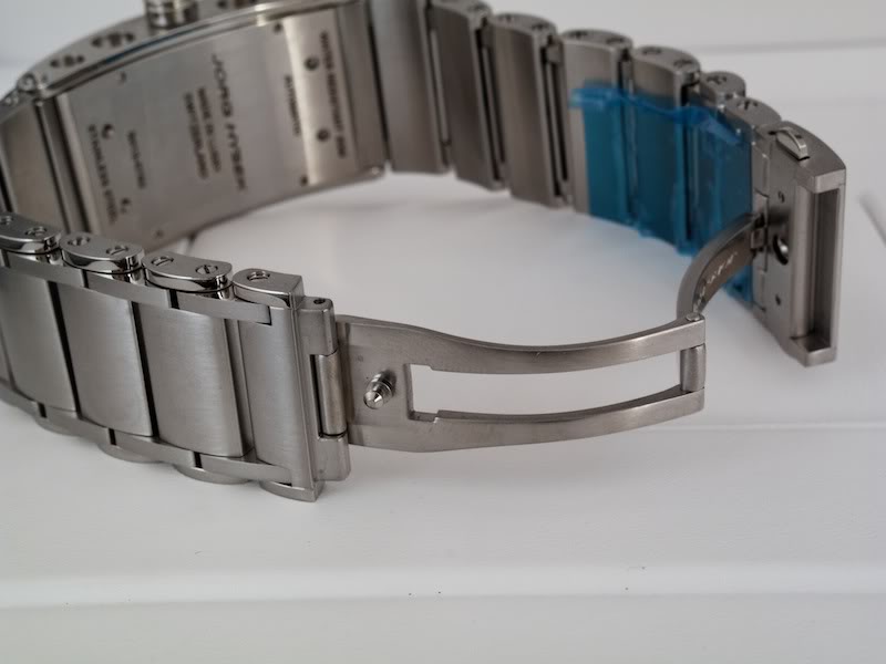

как отрегулировать браслет на Jorg Hysek Kilada!?
такой вот браслет. как отрегулировать? если точнее, как снять пару звеньев?
интуитивно я понимаю, но не хотелось бы что-нибудь испортить вдруг там какая-нибудь примудрость есть...

Господа, откликнетесь кто знает как отрегулировать данный браслет!?
дело в том, что ни одного меня это волнуе (волновало...) и форумчане спрашивают, а ответа нет

Я так понимаю надо в домашних условиях? Тоесть "на колене"? Тогда так: Берёте 2-е шлицевые отвёртки, заводите браслет за край стола (положите на всякий случай салфетку между столом и браслетом, чтоб не поцарапать) и кого-нибудь из домашних просите чтоб пальцем прижали разбираемое звено к столу. Берёте в левую и правую руку по отвёртке, вставляете в шлицы и раскручиваете в разные стороны. Будьте осторожней когда откручиваете, если соскочат отвёртки, то царапните торец звена и пробьёте палец помощника Отвёртки желательно взять такой-же ширины как и шляпка у болтов, чтоб сцепление было надёжней и не помять шлицы. Если я правильно понял Женю-Лакруа, то в сервисах для этого есть специальные приспособления, зажимаешь и откручиваешь. При сборке можете посадить на Локтайт, если боитесь, что раскрутится, только не сажайте на сильную фиксацию (синий) сложно открутить будет потом, на среднюю или слабую (красный, зелёный).
Ну и отпишите как всё прошло.

честно говоря именно так и делал (когда часы были у меня)... но ничего не вышло!
болтики просто крутились, но не выкручивались, вот я и подумал, что может есть какой-то секрет, типа тут нажать, здесь зафиксировать...

встречный вопрос - болты все так крутились? тоесть и в других звеньях?

в первых 3-х звеньях от застежки в обе стороны.

А у меня так и не получилось самому сделать... пришлось ехать в сервис. Стоит это удовольствие 280 рублей за 1 звено!!!
У самого так и не получилось... Слишком сильно они зажаты. Сил не хватает и страшно скрутить болты...
