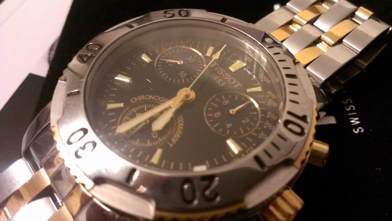

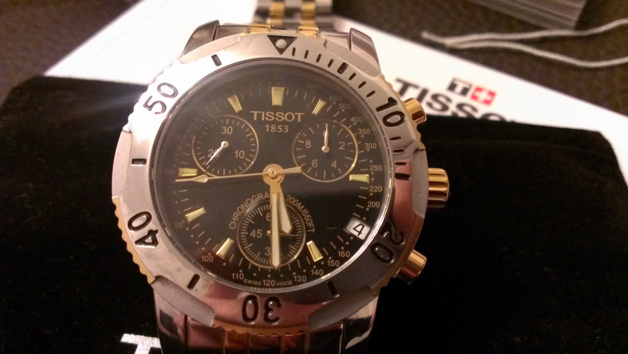

Добрый день, есть возможность приобрести данные часы за 350 уе, Tissot T17.2.468.55, продавец говорит, что оригинал, проверяли в одном из минских СЦ, сказали, что все в норме, но хотел бы услышать и ваше мнение, буду очень благодарен, вот фото:

Вы допустили ошибку при набирании реф.номера.
Часы на изображении соответствуют T17.2.486.55, а не T17.2.468.55, как указано вами.
На фото, скорее всего, оригинал: ляпов и огрехов я не вижу,
если имеется ещё полный комплект документов с правильным референсом, то, я думаю,
это опять же свидительствует в пользу того, что данное изделие - оригинал.
Эта модель изготавливалась с 2001 года, на основе калибра g10.211, имеет высокий уровень влагозащиты.
Сами часы внешне, лично у меня, никаких подозрений не вызывают,
при условии полного комплекта правильно заполненных документов
у вас появляется возможность приобрести оригинальные часы Tissot,
но сами понимаете, приобретая часы у неавторизованного дилера,
у вас появляются варианты.

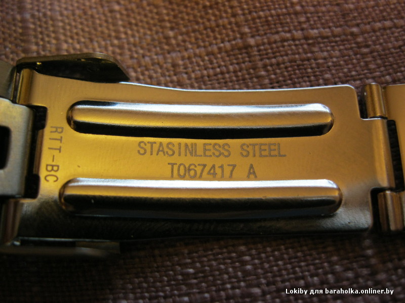

Часы на фото ТС не оригинальные. Палятся по многим признакам. Итак, самое основное и простое для нахождения и идентификации... Первое: наконечник секундной стрелки хронографа (у оригинала она достает только до середины метки со светомассой, а у подделки - почти до самого конца). Второе: форма стрелок на мелкоциферах (у оригинала они сильно сужаются к основанию, а на подделке - остаются толстыми). Третье: цифра 110 на тахиметрической шкале (у оригинала точка расположена справа от нолика, а у подделки - слева). Четвертое: шрифт PRS200 на застежке не совпадает с оригиналом (особенно заметно на фрагменте от R до S). Пятое: а нужно ли?.. и этого хватит.
В любом сервис-центре такую подделку с вероятность 90% признают за оригинал. Еще бы: ведь там внутри ETA G10.211, стекло сапфировое, а внешние различия с оригиналом настолько мизерны, что не имея под рукой заведомый оригинал - почти невозможно отличить.

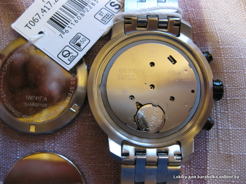

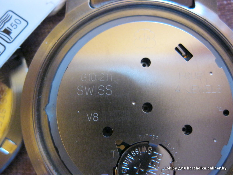

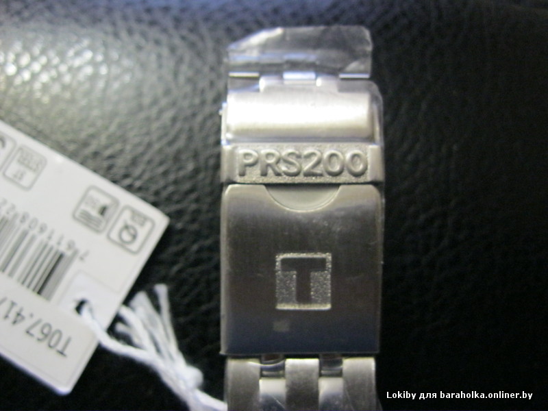

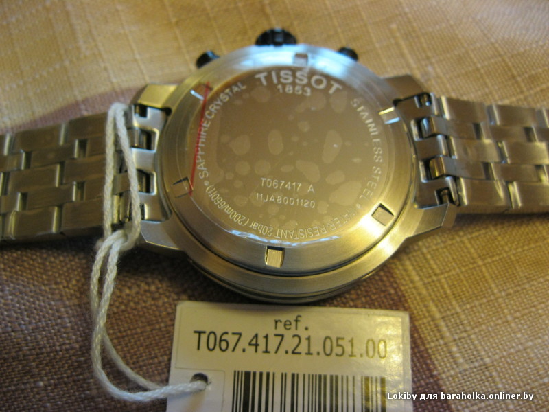

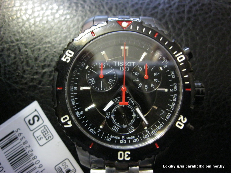

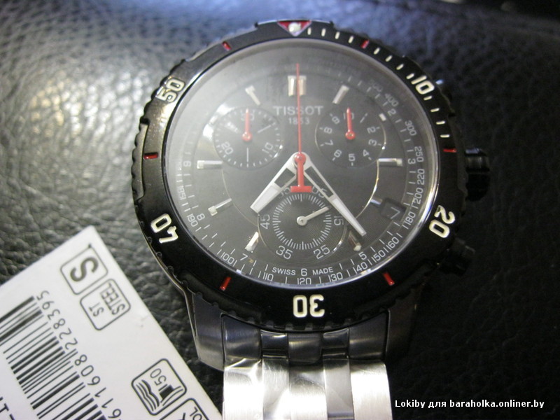

Вот, кстати, несколько живых фото подделки именно этой модели T067.417.21.051.00 (взяты с одного белорусского форума-барахолки) - сравнивайте, изучайте:
