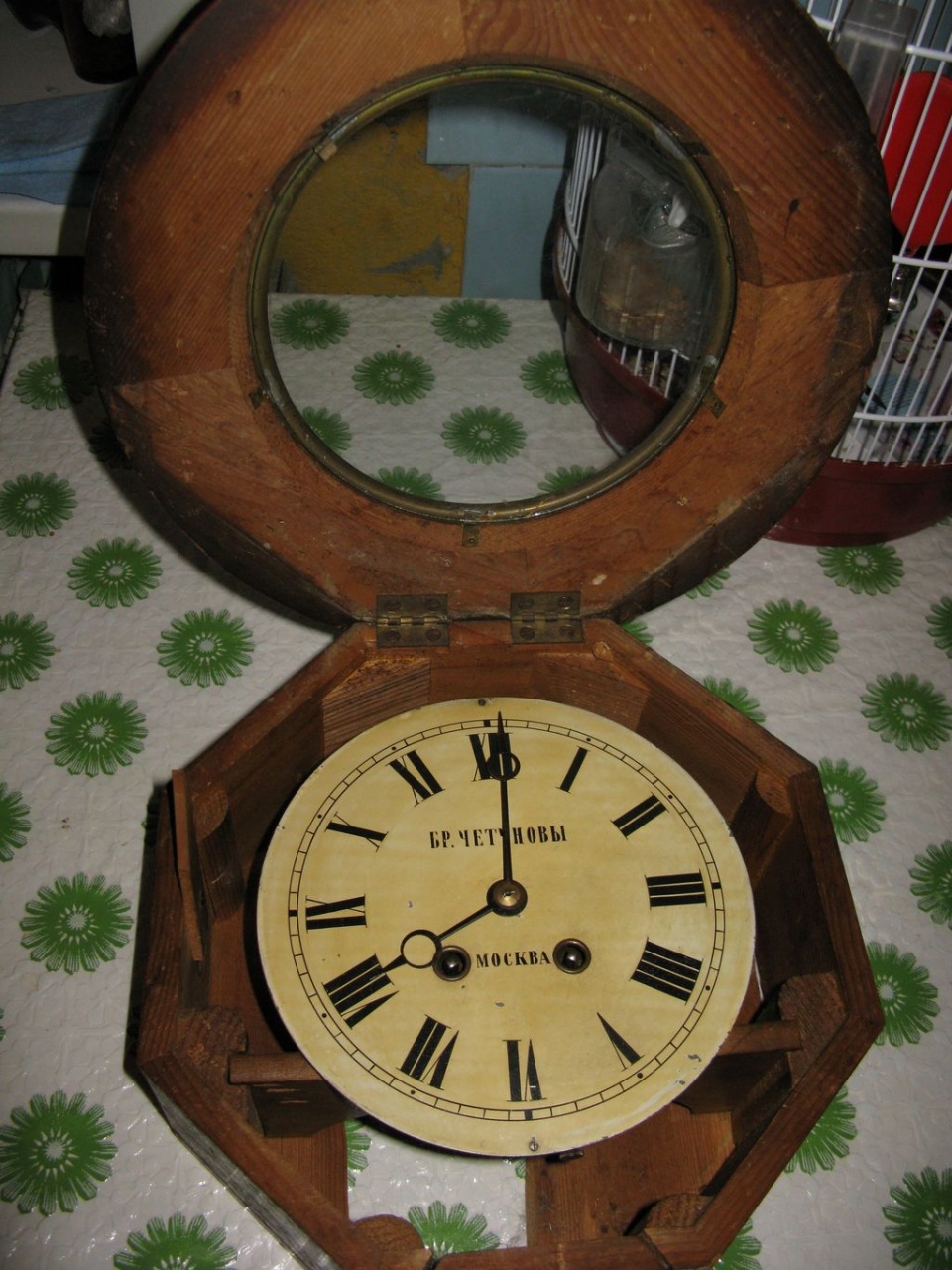

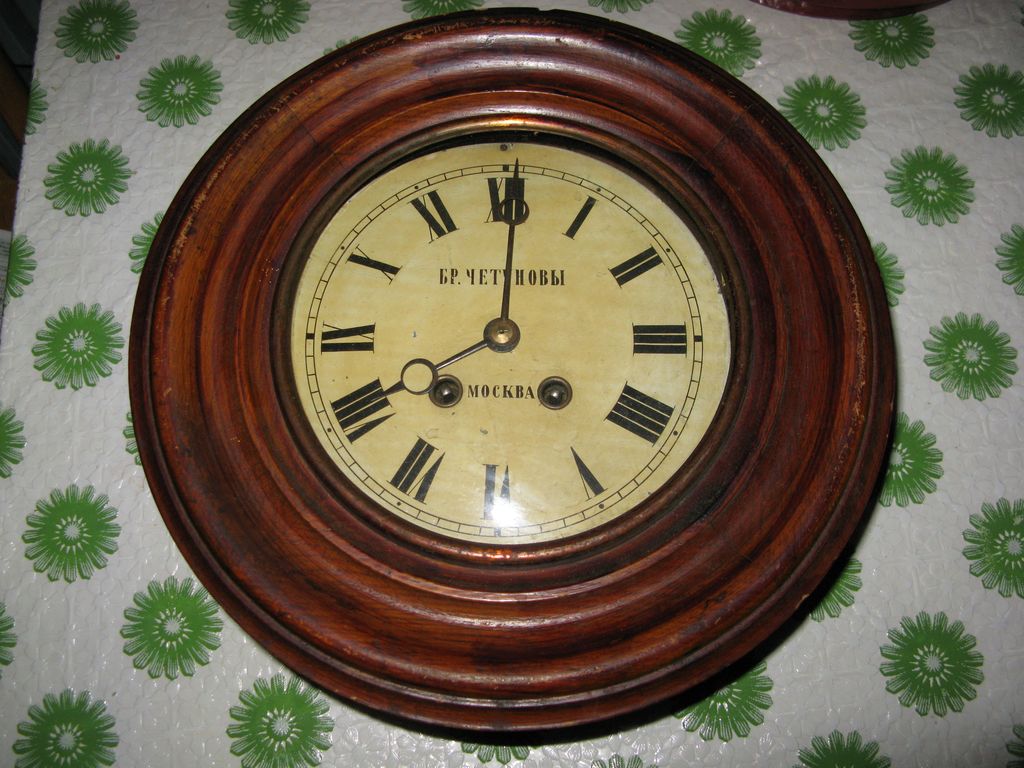

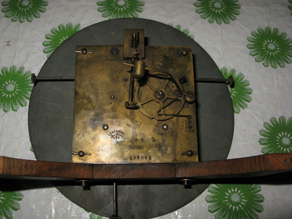

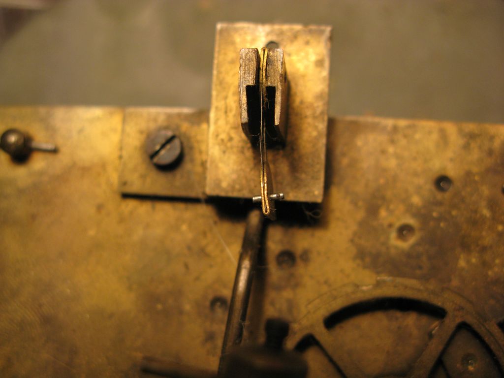

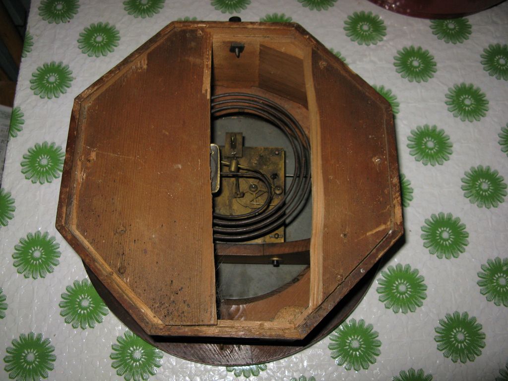

Здравствуйте ! Купил данные часы без маятника! Помогите пожалуйста с размером? Нужна общая длинна (от крючка до конца резьбы), рамер и вес диска? Если можно фото оригинального! Фирма, Тип, сорт, номер механизма на фото! Можно мыть данный механизм без разбора и как убрать желтезну с циферблата? Общий размер часов 32см 1902год.

Сообщение от MisterTwister Посмотреть сообщение
Вот почему все пытаются сделать новые часы из векового возраста? Желтизна на цифере - это благородный налёт старины. А корпус можно просто аккуратно протереть влажной тряпочкой с мыльным раствором. Лично я против, когда начинают убирать то, что должно быть через столетие. Это как в монетах патина, благородная патина.
Еще раз скажу, это лишь сугубо моё мнение.
Если нельзя убрать желтезну ничаго страшного! В корпусе хочу тольуо сделать заднуюю стенку! Сейчас волнует вопрос технического обслуживания и маятника!

Сообщение от harburt Посмотреть сообщение
Добрый день.
Маятник для подобных часов выглядит примерно так.
Если Вас интересуют более подробные его данные можно посмотреть в разделе о часах Лензкирх, точно пост назвать не могу, но подобная тема там обсуждалась, воспользуйтесь поисковиком в этом разделе.
Мыть любой механизм без разборки - бессмысленное занятие. Если у Вас нет соответствующих навыков лучше отдайте мастеру на профилактику.
Желтизну с циферблата убирать не надо, это его "родное" покрытие, шеллак. Циферблат выглядит хорошо, пусть так и будет.
С уважением.
С.Д.

Сообщение от Сергей Дмитриевич Посмотреть сообщение
Добрый день.
С уважением.
С.Д.
Спасибо! Как выглядит я знаю нужна именно длинна!!!

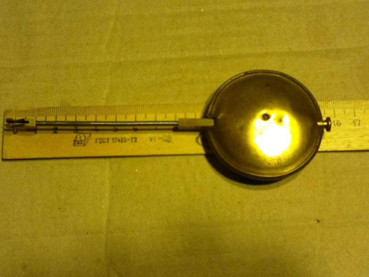

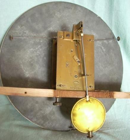

У меня шайба таких же размеров тоже с механизмом Ленцкирх. Правда тип механизма 52, но я думаю, что на размеры маятника это особо не влияет. Вес 218 г, диаметр линзы 55 мм.

Сообщение от Odsnya Посмотреть сообщение
Спасибо за пример! В этих часах маятник должен умещаться в корпусе или выходить через нижнюю дверцу? Подскажите какие размеры механизма у ваших часах?
