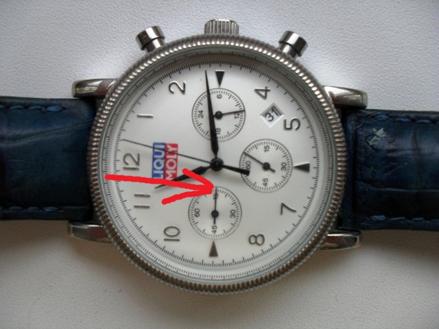

Помогите пожалуйста, как в хронографе можно настроить минутную стрелку на обнуление в положении ноль (60), у меня после замены батарейки она всегда обнуляется в положение 15.
Часы кварцевые. С секундной стрелкой проблем нет, ее можно настроить при выдвинутой ЗГ кнопками, а танцы с бубном около минутной ничего не дают - и две кнопки вместе нажимал и пробовал подогнать своим ходом а потом настраивать - ничего не получилось.
Инструкции к часам нет, на сайте protrade.de копался, не нашел, погуглил тоже безрезультатно.
Заранее благодарен.

Какой механизм? Похоже на 0s20 - там эта стрелка сидит жестко на оси и не настраивается. Если что-то поновее - обычно держать вторую кнопку секунды три, потом ставить первой.
Зы, сброс этой стрелки скачком или плавно? Скачком - первый вариант. Кстати, после нажатия двух кнопок сразу 0s20 приходится менять.
incerdeable (07.02.2012)

siealex, спасибо огромное, получилось - при выдвинутой ЗГ второй кнопкой подстраиваются плавно две стрелки до нулей. Я просто не заметил, когда подстраивал секундную, что минутная тоже двигается на 1 мин при полном обороте секундной. Проверил - работает - вроде все сбросилось на нули. Еще раз СПС.
