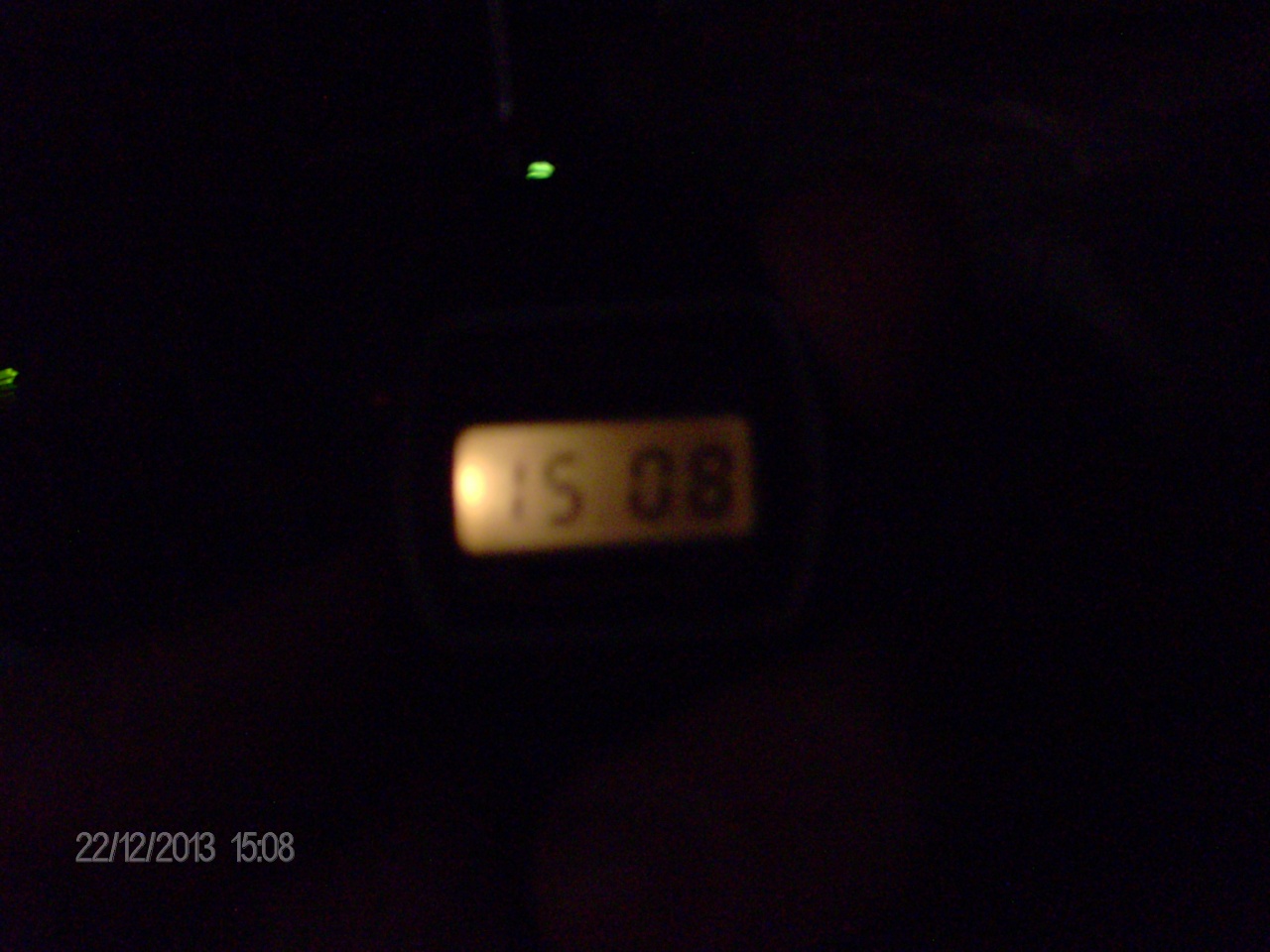

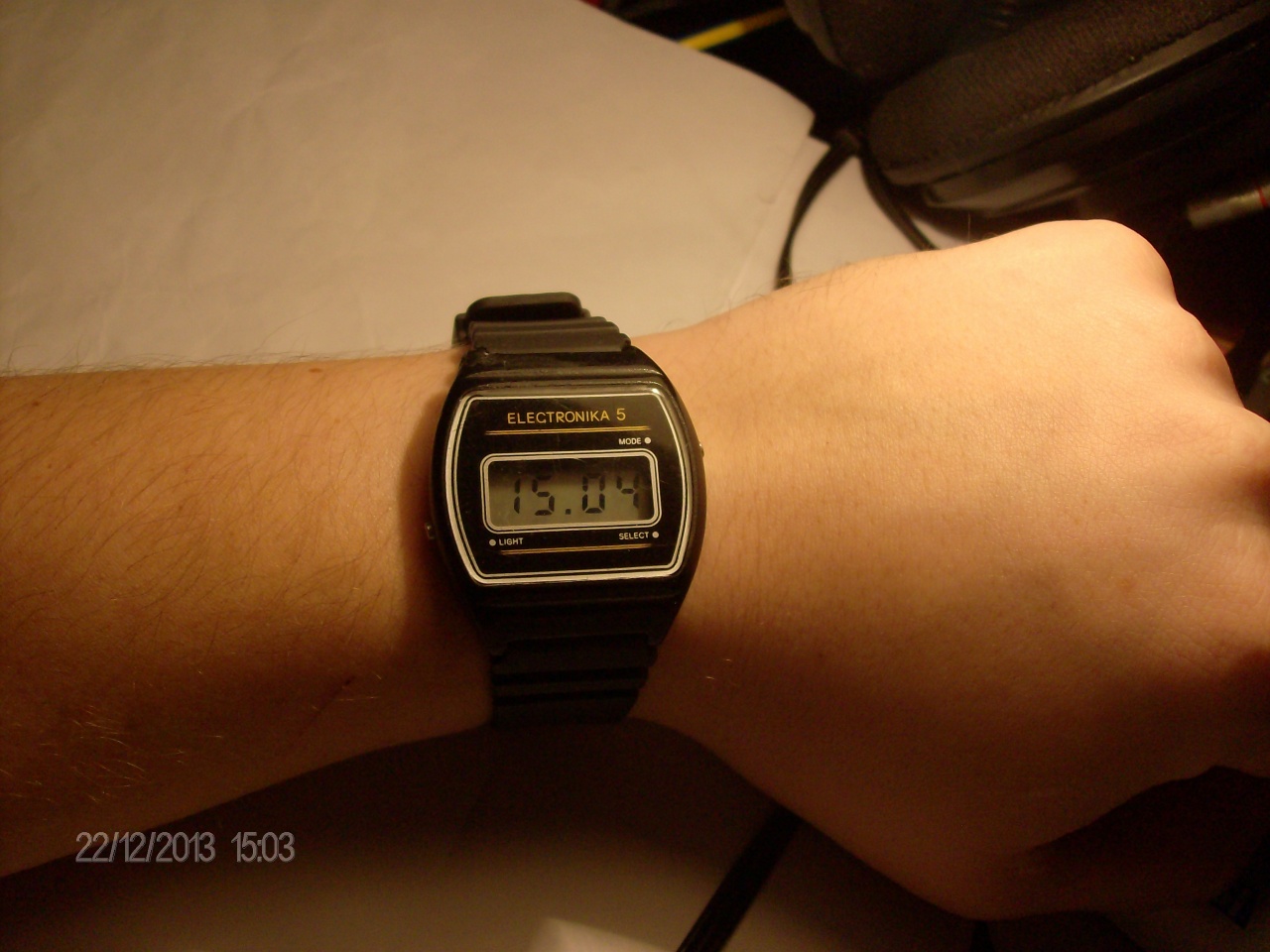

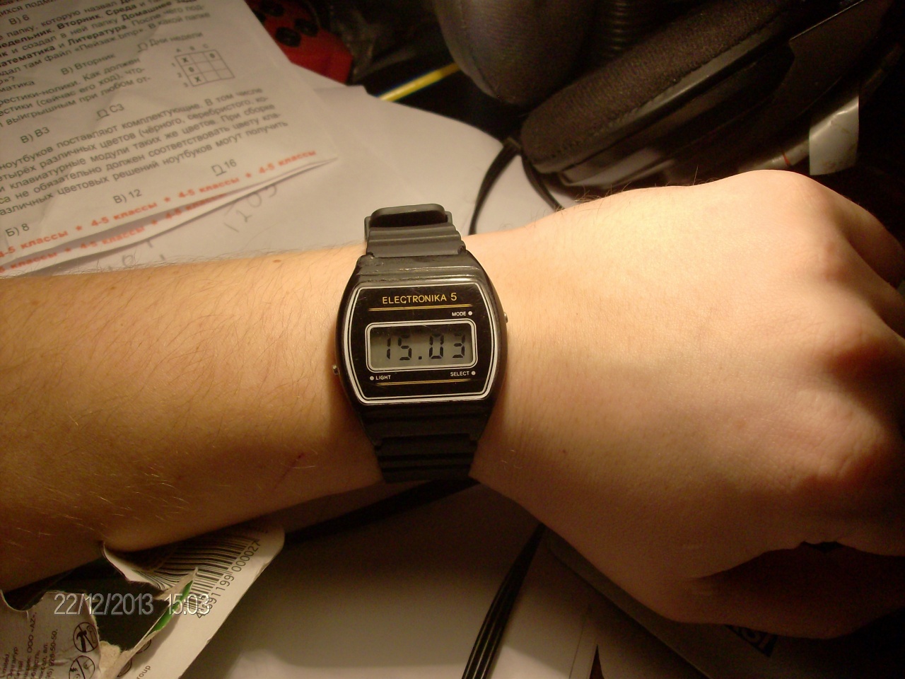

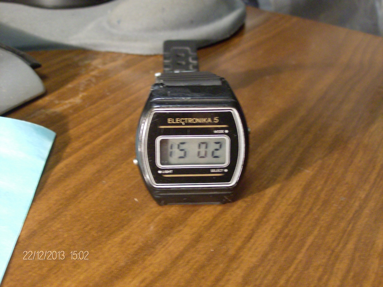

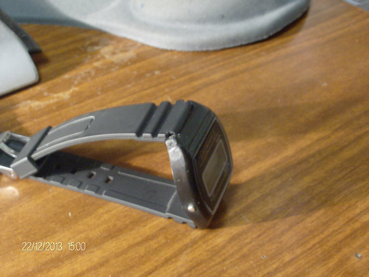

Хочу поделиться находкой. Часы попались совершенно случайно при разборе старого серванта у родственников. Экземпляр показался интересным, но не рабочим. При ближайшем рассмотрении выяснелось, что левое верхнее крепление ремешка оплавлено, то ли специально на зажигалке, то ли как-то случайно, но остальной корпус не пострадал. Когда открыл, то увидел, что не хватает винтика, который держит подвижный контакт элемента питания. В общем решил попробовать восстановить.
Нагретой желеякой проделал новое отверстие для ушка ремня, сам ремень купил китайский, витик на контакт батарейки скрутил с лицевой панели модуля, т.к. подходящего порезьбе не нашел, заменил батарейку и часы пошли.
Функционал силино урезан (только время и дата), подсвечиваются слабеньким светодиодом, но есть в них что-то притягательное от ретро классики СССР. В общем часы снова в строю и готовы служить верой и правдой.

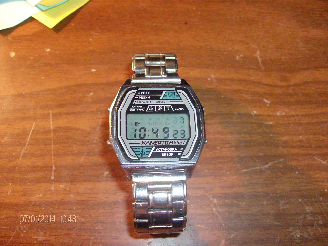

Вот прибарахлился))

Почему на дисплее негорящие сегменты засвечиваются? Или это фото такое, в реале все нормально?

Сообщение от necit48 Посмотреть сообщение
наверное батарейка сверх мощная

Фотографировать надо строго под прямым углом, иначе будет такая засветка. Да и современные батарейки обычно имеют напряжение до 1.6 В, что для этого дисплея многовато.

Это действительно из-за угла обзора, когда смотриш прямо, то все нормально, а если под углом, то видны не горящие элементы. Батарейка стоит 1,5.
