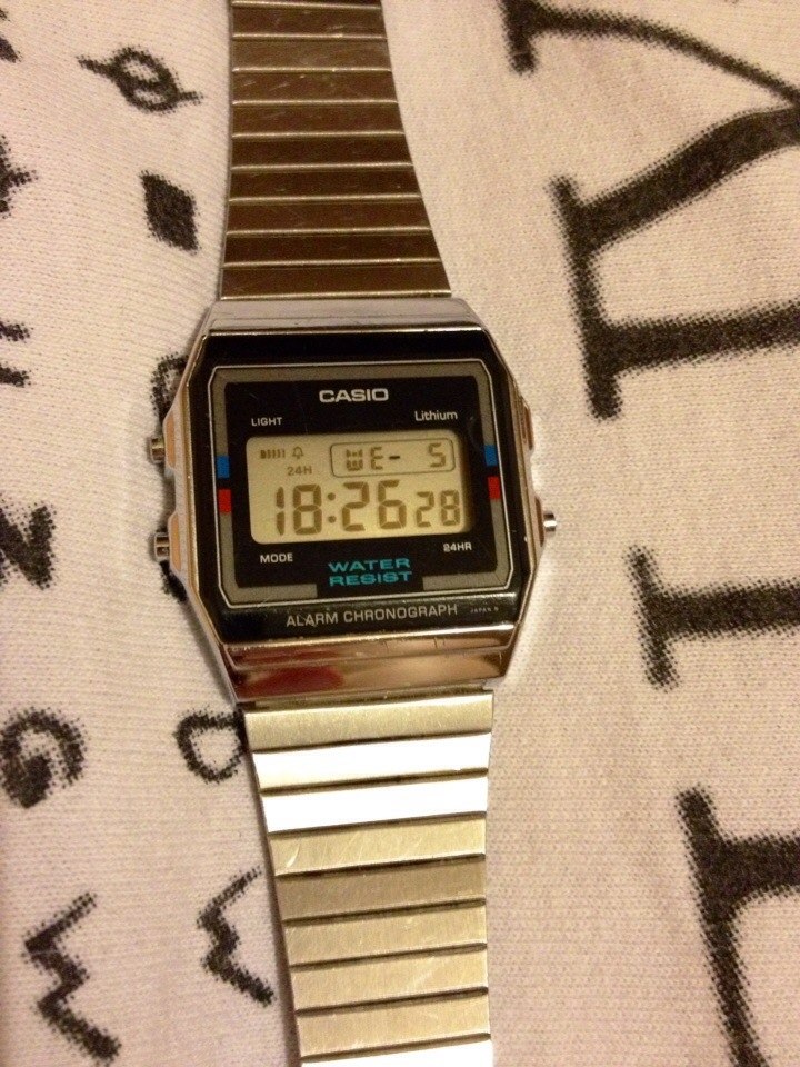

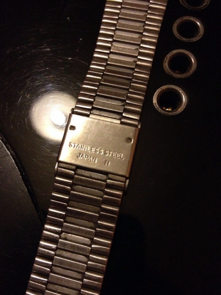

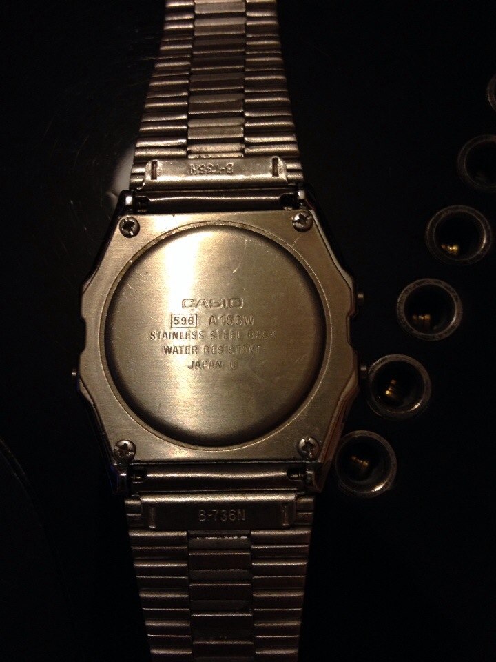

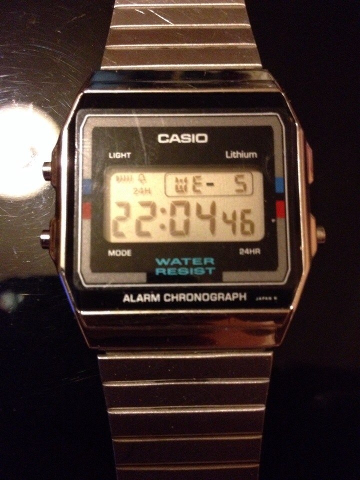

Подскажите новичку, только сегодня пришли часы, оригинал?

Ничего подозрительного не вижу.

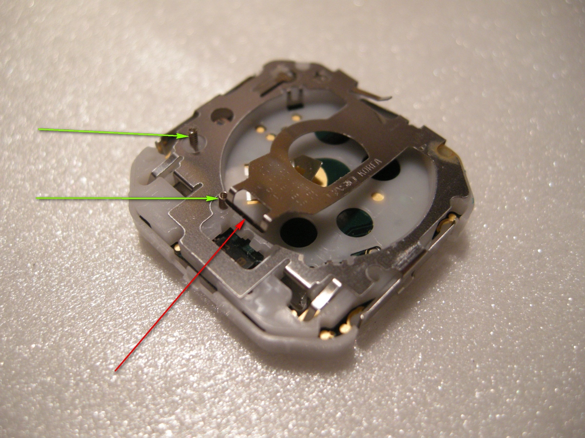

Решили научится менять батареи именно на этом экземпляре часов? Что ж приступим. Делайте макроснимки часового механизма, будем по ним искать нужные защёлки с помощью форумчан.
Как пример на фото механизм от Casio DB-590. красной стрелкой указан замок защёлки фиксатора батареи. Зелёными стрелочками показаны пружины контакты пьезопластины. Задача - не потерять их при замене батареи. Контакт reset ваших часов будем искать уже по фото.
