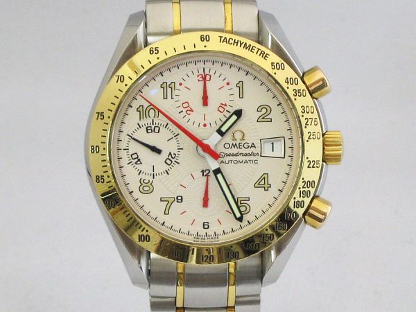

Здравствуйте. У меня omega 3313.33, недавно обнаружил одну интересную особенность: если движениями руки заставить маятник автоподзавода крутится,то возникает ощущение того,что в одном направлении маятнику оказывается сопротивление(щелкает,как бы заводится), а в другую сторону крутится свободно и может по инерции делать еще несколько оборотов. интересует, это нормальная работа автомата или нет?

у 7750 сектор заводит барабан только при вращении в одну сторону,в другую сторону холостой ход - такая система автоподзавода у 7750...так что все у вас впорядке

спасибо,а то я уже начал переживать
