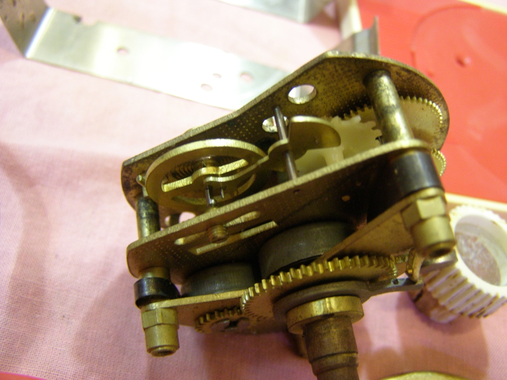

Недавно на барахолке купил кухонный таймер, примерно начала 80х годов, изначально он при заводе не запускался, запускался только после тряски. Я думал, что ничего особенного, решил восстановить, но не тут то было
Внутри все довольно прилично выглядело, грязи не было, выработки тоже особой нет. Выкачка идеальная не смотря на отсутствие ее регулировки, амплитуда баланса отличная, запас хода полностью вырабатывается.
Но если после остановки произвести завод, то анкерная вилка как-бы зависает на зубцах анкерного колеса, баланс слегка прокручивается но вилка не соскакивает и механизм не запускается. А если просто надавить на заводную ручку по ходу пружины то вилка соскакивает и все запускается.
В итоге я натянул пружину, это помогло, но всеравно через раз и на полную таймер невозможно завести, думаю что всетаки дело не в пружине, наверное выработки, и это не исправимо?
Кстти надо уточнить что анкерное колесо пластмассовое...

Штифты анкерной вилки смазаны? Также не помешало бы макро-фото зубьев анкерного колеса, там скорее всего плоскость импульса изношена. В пружине вряд ли проблема, это не будильники послевоенного времени, в которых пружина за десятилетия ослабевает в полтора раза.

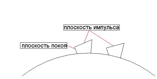

тщательно изучите взаимодействие анкерной вилки и колеса
если в какой-то момент оба штифта могут находиться на плоскостях импульса- это ненормально
пластиковое колесо может быть засадой, т.к. от старости пластик может менять свою геометрию, ссыхаться

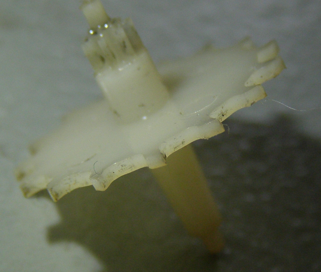

В общем, вчера я провозился с часами, и благодаря вашим советам, особое внимание уделил анкерному колесу. У меня есть пара старых реле времени от стиральных машинок, и в одной из них оказалось почти такое же пластиковое колесо, увы, почти! При первом взгляде они были одинаковыми, но после перестановки оказалось, что зубья там хоть и тем же количеством- шесть, но другого профиля, и сам венец с зубьями толще, и само колесо относительно оси чуть ниже, но это не критично оказалось, в итоге колесо туго проворачивалось с рывками, так что на замену не годится. А еще там оказалась "зеркальная" вилка, я ее тоже хотел заменить, а нет, разве что если штифты перепресовать!
Так вот, если поставить связку "новое" анкерное колесо+старая вилка, то ход вилки был ну просто идеальным, мягким, без рывком, а с родным анкерным колесом вилка без баланса колебалась, но с едва ощутимыми притормаживаниями, а если усилие было совсем легким, то останавливалась при соскакивании с вершины зубца.
При рассмотрении плоскости импульса под увеличением я ужаснулся!!! На краях там везде были углубления! Вот похоже и причина..
Слегка подточил плоскости мелким надфилем, собрал- и таймер стал запускаться! Но пока таки из 10 запусков был один клин, а ранее даже при натянутой пружине клин был в 8 из 10 запусков(а с обычной натяжкой так вообще глухо)!
Теперь вот интересно, если мы хотим использовать этот таймер(уж очень удобно, всякие цифровые с кнопочками- фигня, тут просто ручку крутнул и все ), то что делать? Если самому надфилем "наугад" шлифовать, то можно ведь углы нарушить и тогда "пропало все"?

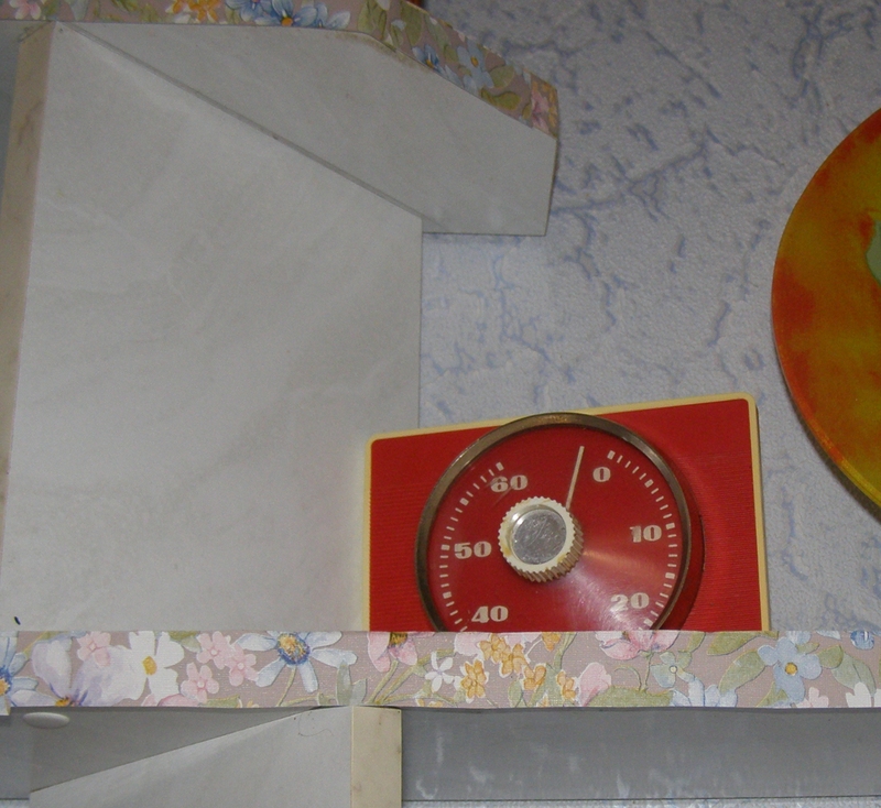

Отчитаюсь и вылажу наконец обещаный снимок
Таймер я сделал! Применил очень простую тактику- лишнее- отрезать ))) А именно, срезал лезвием те разлохмаченные и побитые края анкерного колеса. Таймер просто отличный, по сравнению с электронными фигнями, тупо выкрутил ручку на нужное время и очень громкий звонок заставит выключить то что необходимо в любой комнате
