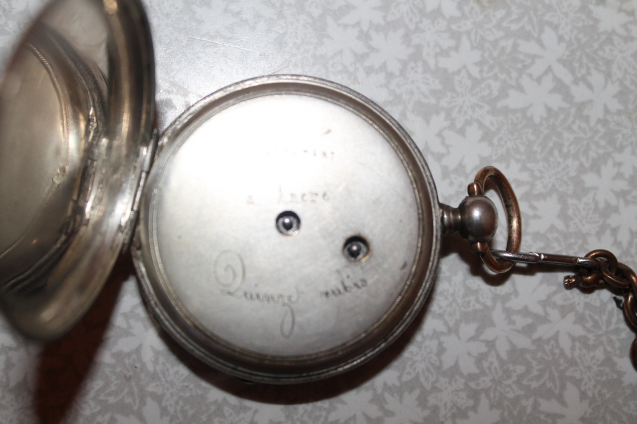

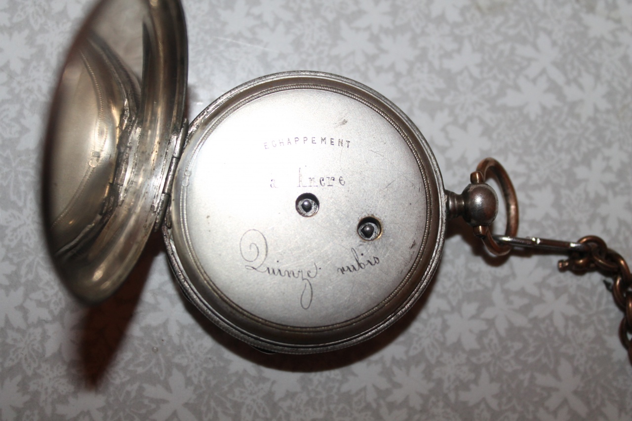

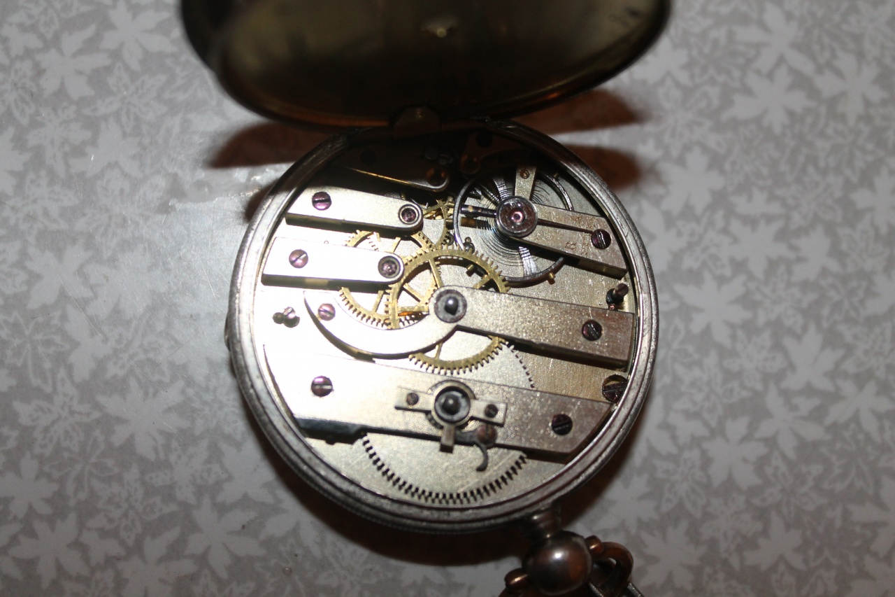

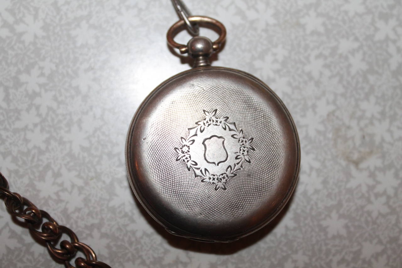

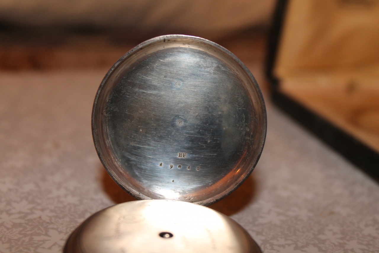

Любу информацию хотелось бы знать) Корпус похож на серебро но клейм нет на второй крышке надпись echappement вторую не разобрал. также есть клеймо в овале RL. За качество извиняюсь.

Господа хоть что то скажите по механизму хотя бы.

Ключевая анкерка 1840-1850 годов, крышку надо переснять, надписи видны лишь снизу

наверху надпись Echappement
а по механизму что можете сказать? я вилку такую первый раз вижу

нижнюю надпись я не разобрал

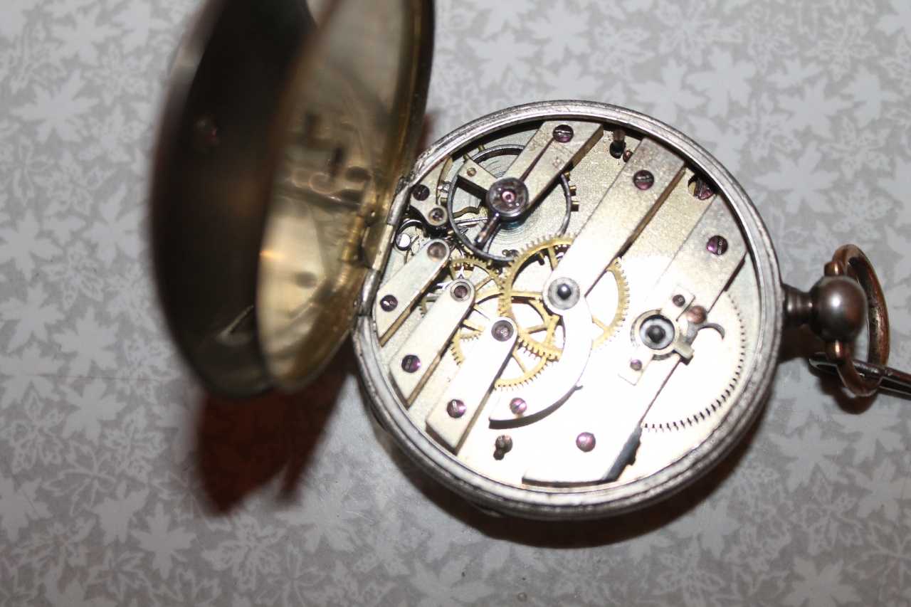

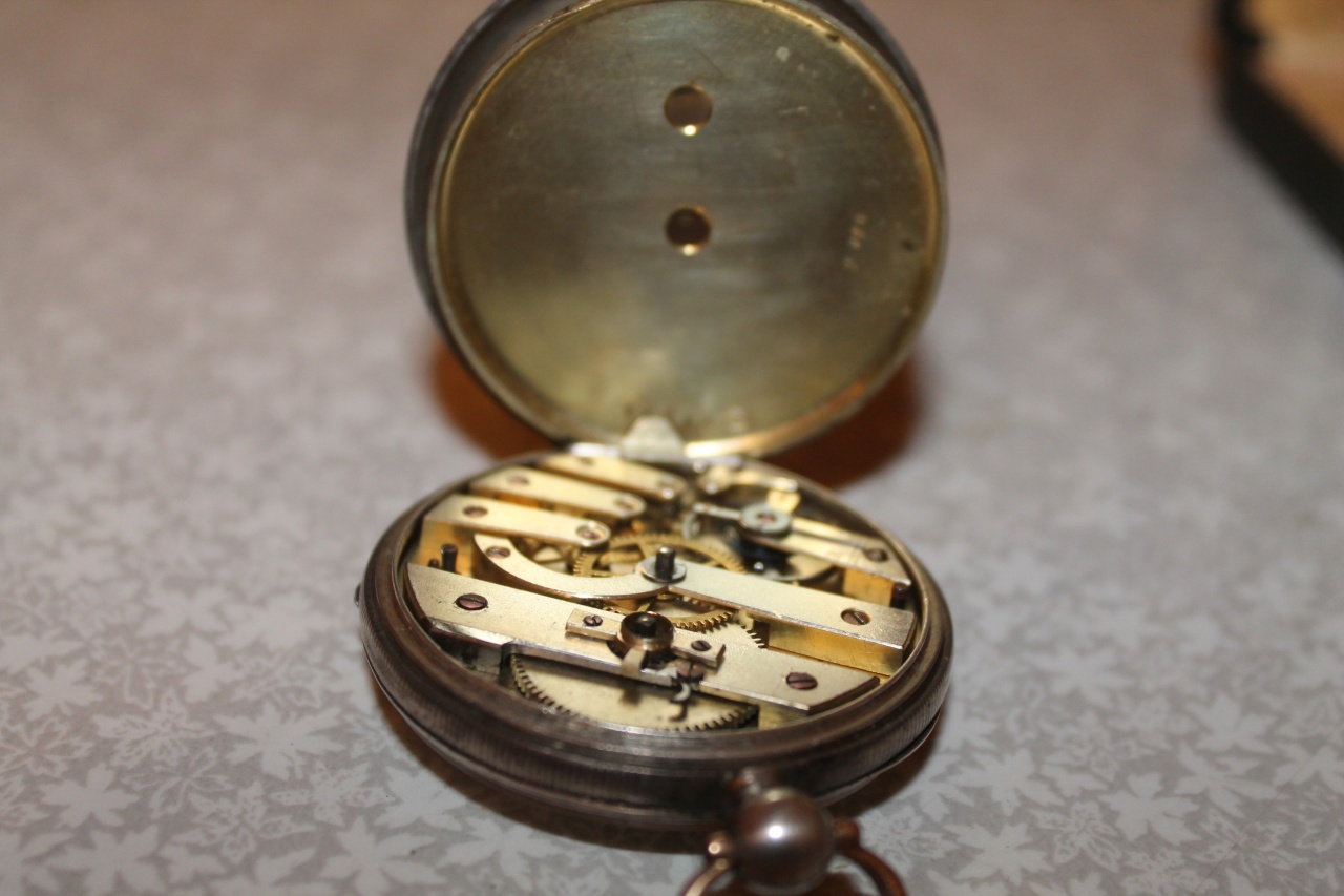

вот еще

Сообщение от komandor0000 Посмотреть сообщение
Боковой швейцарский анкер.

а можно поподробнее Уважаемый Гуру.
Старый 17.11.2013, 01:32
Аватар для ZOV
ZOV ZOV вне форума
Регистрация: 20.09.2009
Адрес: Россия, Архангельск
Сообщений: 8,170
Сказал(а) спасибо: 6,735
Они, скорее всего годов 70-х. За основу взят пятый калибр Лепина.
Ось анкера находится не на прямой линии между осями анкерного колеса и баланса, а сбоку. Из-за этого вилка сделана длинной, с завитком-противовесом и с боковым расположением палет. Такие до 40х годов 20го века в некоторых карманных Лонжинах применялись.
