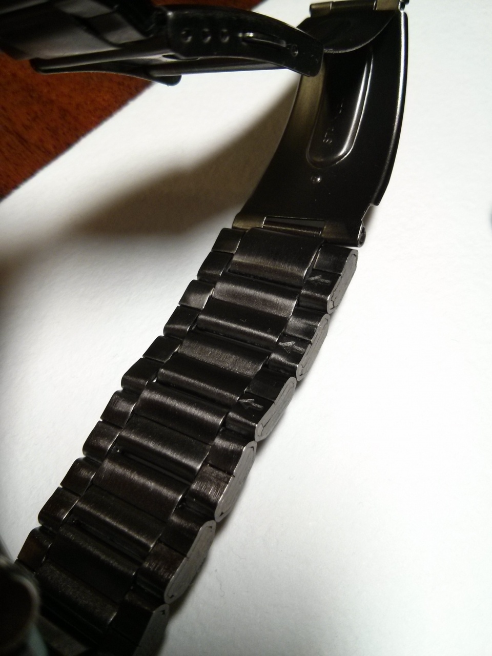

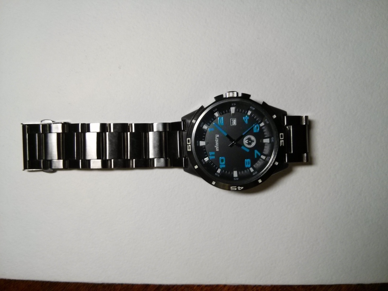

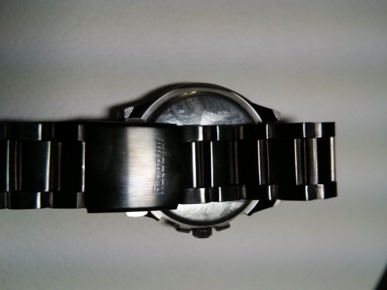

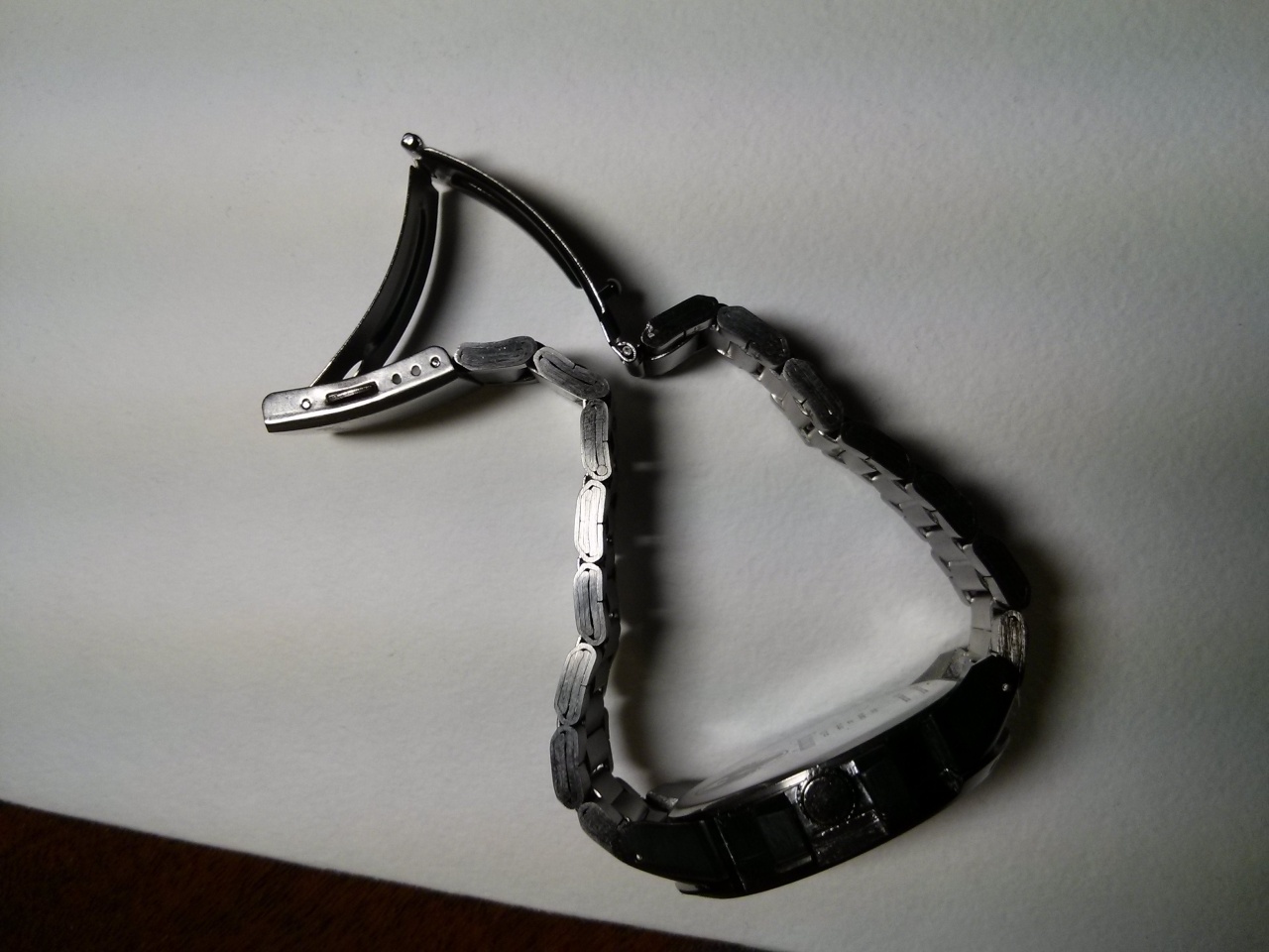

Добросовестно искал темы в интернете, тут довольно внимательно просматривал темы по удалению звеньев, но как на моих часах - не встретил.
купил вот такие часы.
стрелки, всё вижу, но сбоку - нету штифтов которые рассоединяют звенья.
Уважаемые ветераны, подскажите, как же всё - таки убрать?
не иду к часовому, т.к. люблю работать своими руками ну и экономия
p.s. Забыл добавить. "круги" первых трех звеньях вижу, но как к ним подступиться - не пойму.

Там огромадные штифты Ф2мм, я хоть и плохо вижу, но тут не промахнешься.

Эти штифты выбиваются и довольно жестко.

Штампованый.
Вкладывал в этот девайс и стучал (без фанатизьму) сверху молоточком (тоже есть на фото) с применением эдакого "затупленного" мини зубила (на фото нет, шёл отдельно).
Успехов и удачи.

спасибо за пояснение.
буду пробовать

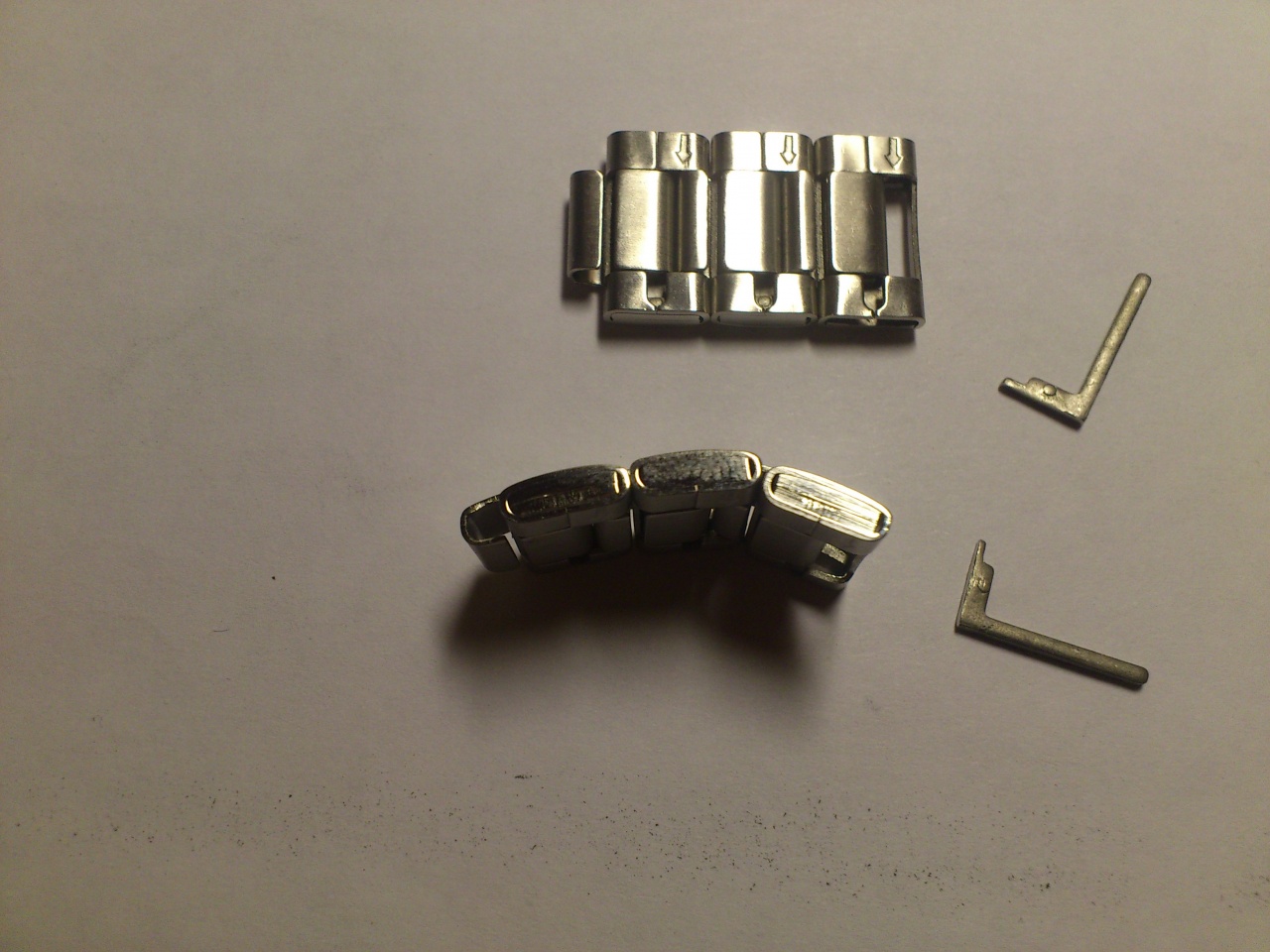

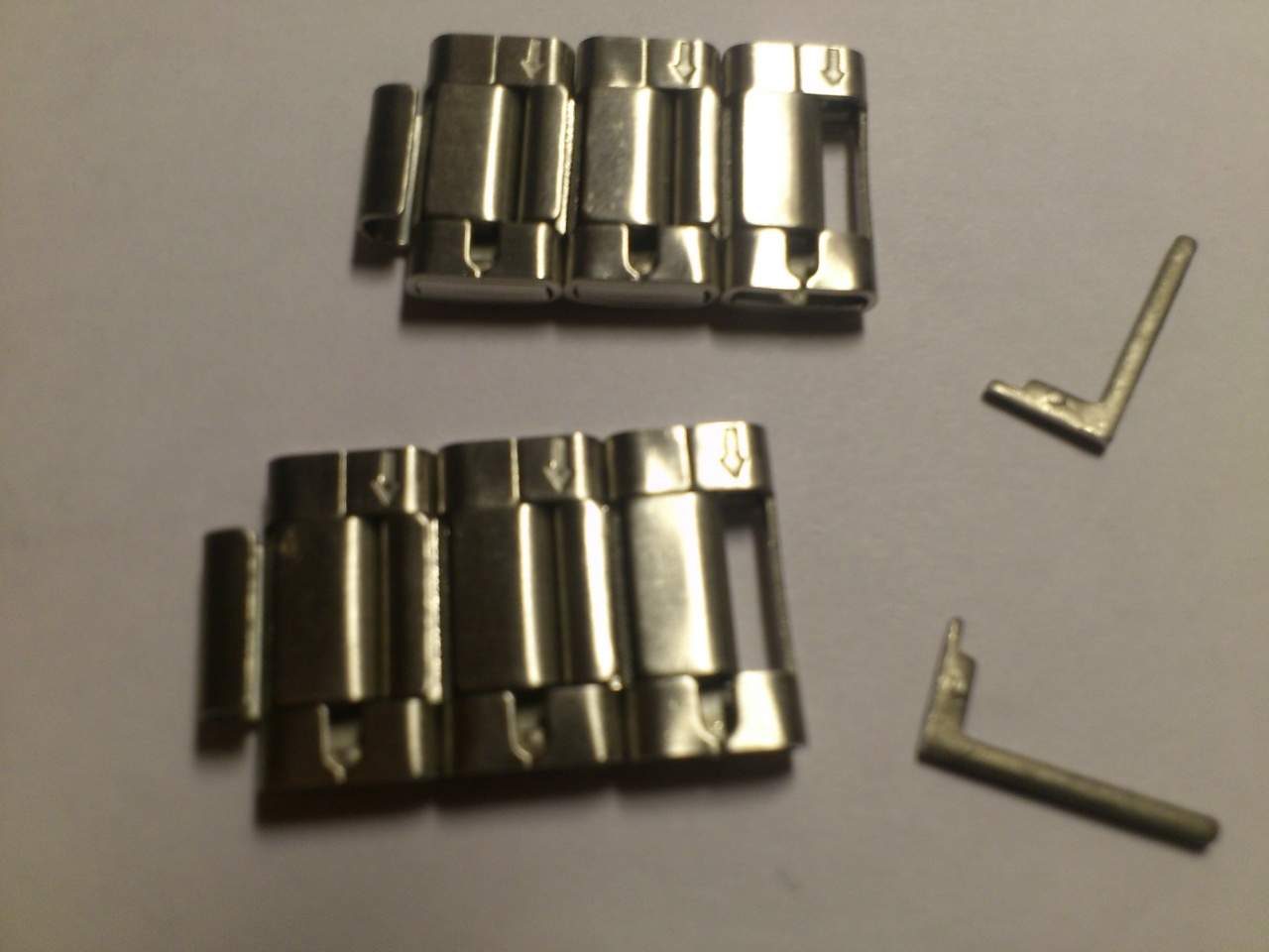

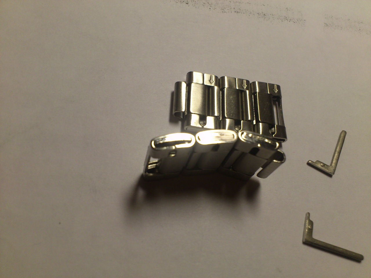

Я думаю, что в Вашем браслете нет круглых штырей, они плоские и не выбиваются, а выталкиваются изнутри шилом, по стрелкам. Вот фото частей такого же браслета, я жене уменьшал, пластина не сквозная и выбить ее не возможно, только выталкивать изнутри браслета. А круглешки на Вашем для меня не понятны, но торец показывает, что фиксатор идет пластиной.

Leksey - у меня именно такой браслет и оказался. давил на "круглую часть" и такие же штыри вышли.
Вы очень во время и точно подсказали! спасибо Вам большое!!

Очень интересно, это абсолютно разные конструкции. Убавленные звенья можно увидеть

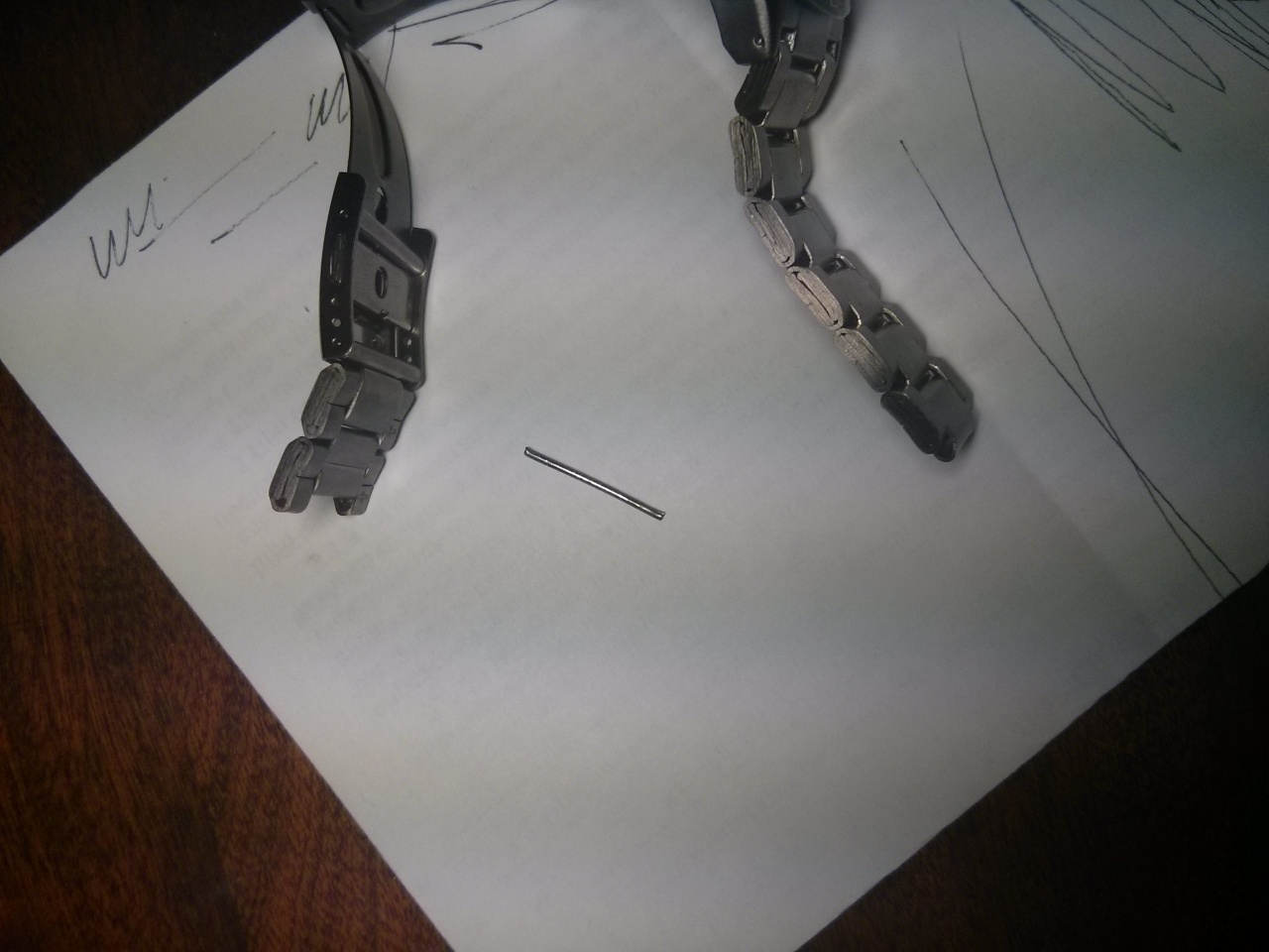

------- ДОБАВЛЕНО ЧЕРЕЗ 11 МИН --------
ну руководствовался я рисунков в звеньях. вытащил - простой штырёк. но так добросовестно забыли, что выбить смог только советским циркулем
