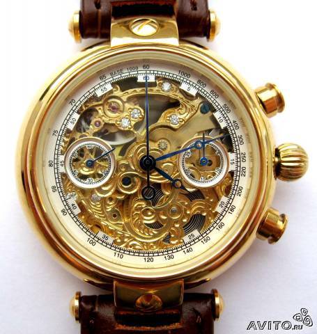

Уважаемые форумчане, подскажите пожалуйста , какие проблемы могут возникнуть при замене калибра 3133 на аналог "скелетон" в золотой корпус, особенно волнует подойдет ли циферблат, заранее спасибо.фото корпуса и часы донор прилагаю.

У скелетона нет календаря. Вас это не смущает?
В другом проблем быть не должно.
PS у GoldenTime задняя крышка прозрачная?

Отсутствие календаря не смущает т.к. собираюсь переставлять механизм с цифером целиком с донора, поскольку пробовал ставить цифер от скелетона на обычный механизм- очень некрасиво, главное это диаметр цифера, у моего хронографа равен 30,3 мм, а сколько на доноре не известно пока не купишь за 16500р, вот тебе и лотерея p.s.крышка золотая монолит.
