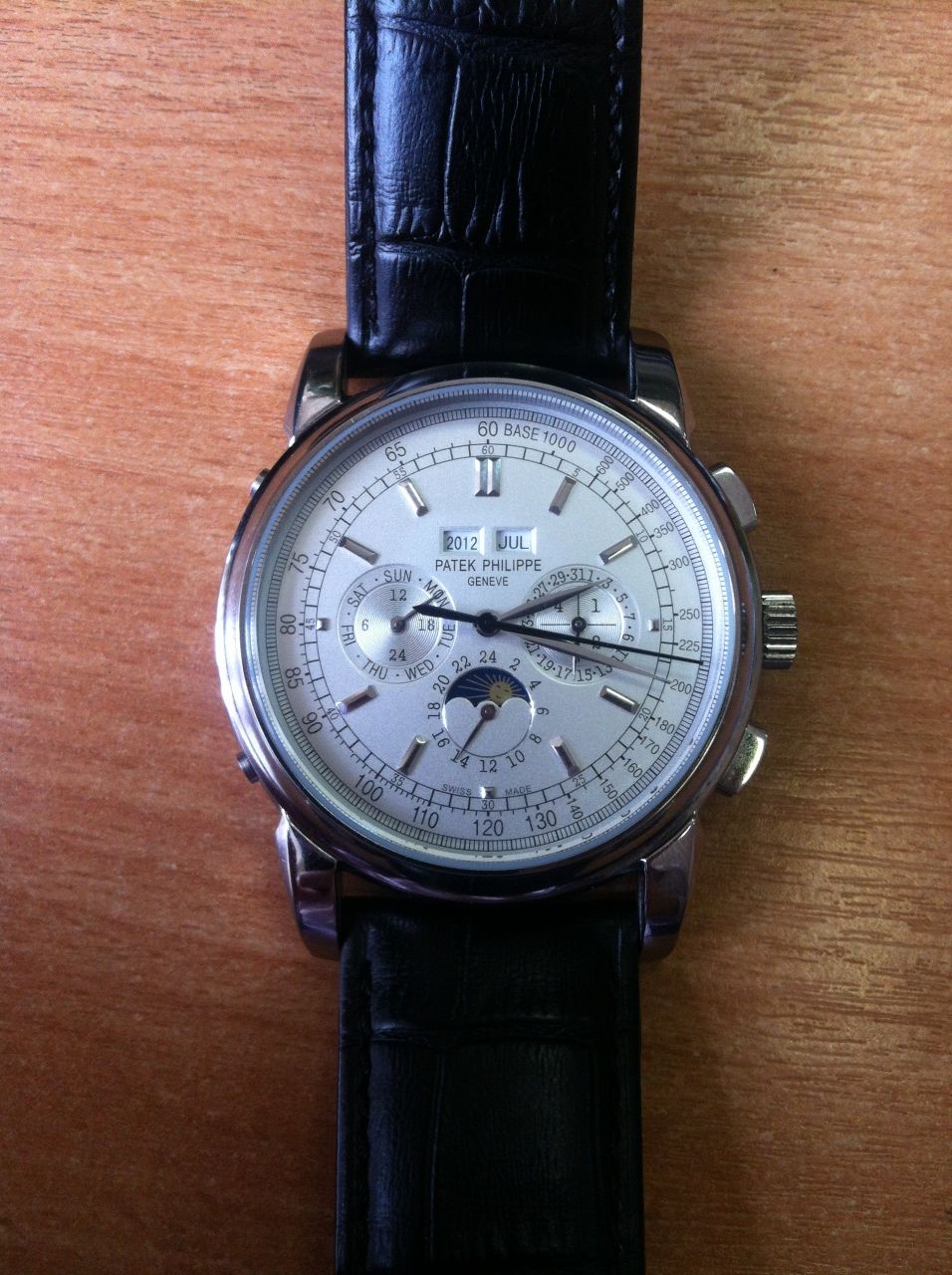

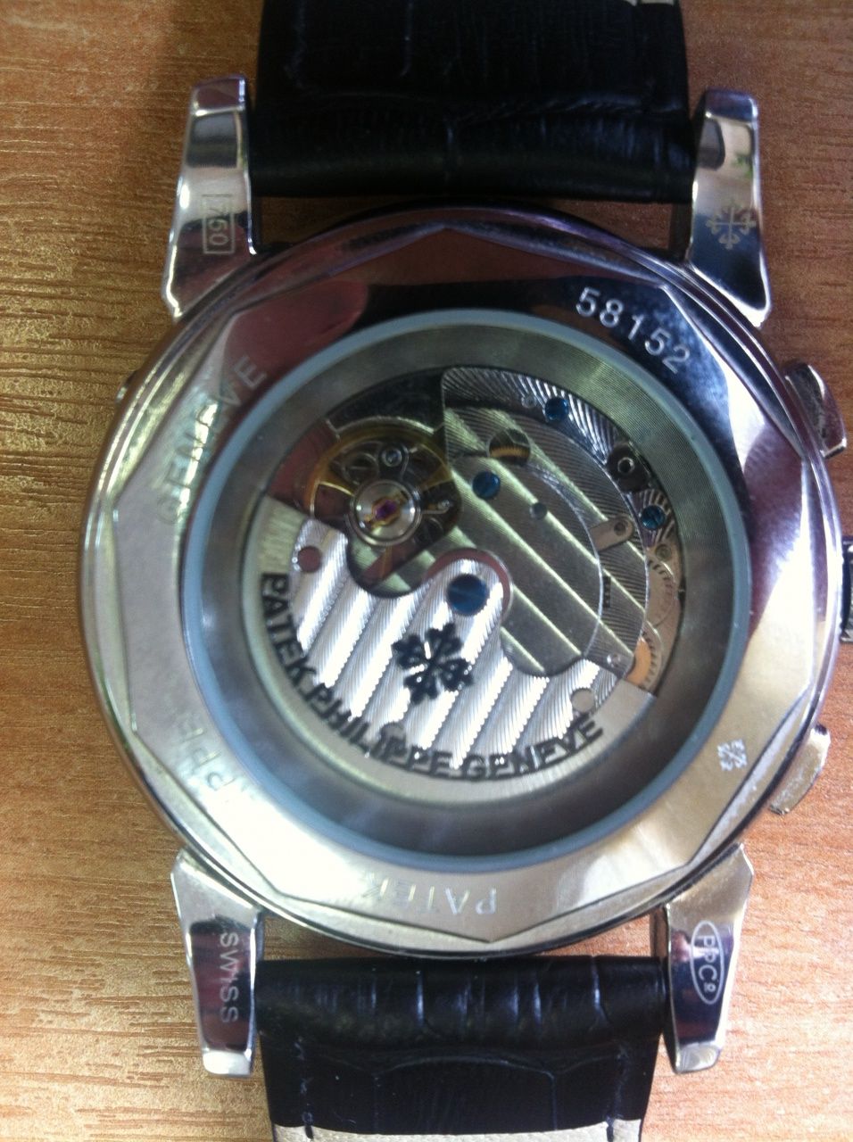

Замена механизма P.P.... как вы себе это представляете, это не ETA Cal. 2892 и т.д. Калиброванные механизмы все строго пронумерованы в т.ч. по годам. Необходимо провести качественную диагностику и дефектовку, выявить неисправности и их устранить с возможной заменой деталей (под заказ) если сервисный центр имеет соответствующие на то полномочия (сертификат). Модель и калибр (фото) в студию пожалуйста, если можно.
Yogan (11.11.2013), ВованВованыч (09.07.2012)
Старый 09.07.2012, 14:28
VAKAVAKA VAKAVAKA вне форума
Регистрация: 09.07.2012
Сообщений: 4
Вот.

То VAKAVAKA. У вас дешёвая Китайская подделка (стоимость около 300 рублей) никакого отношения к Патеку не имеющая. Ломались, ломаются и будут ломаться.
