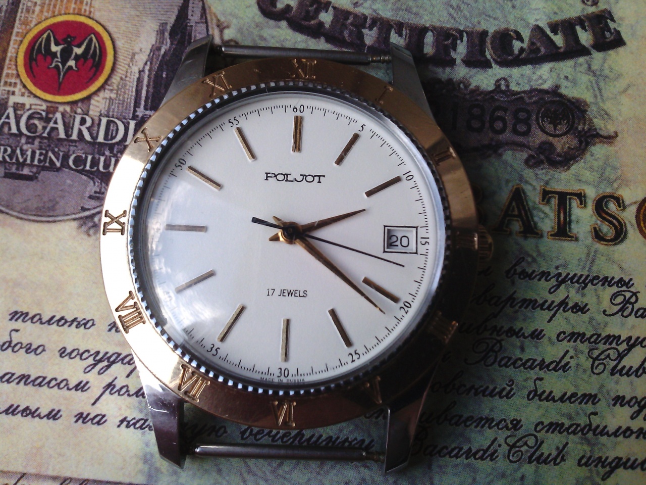

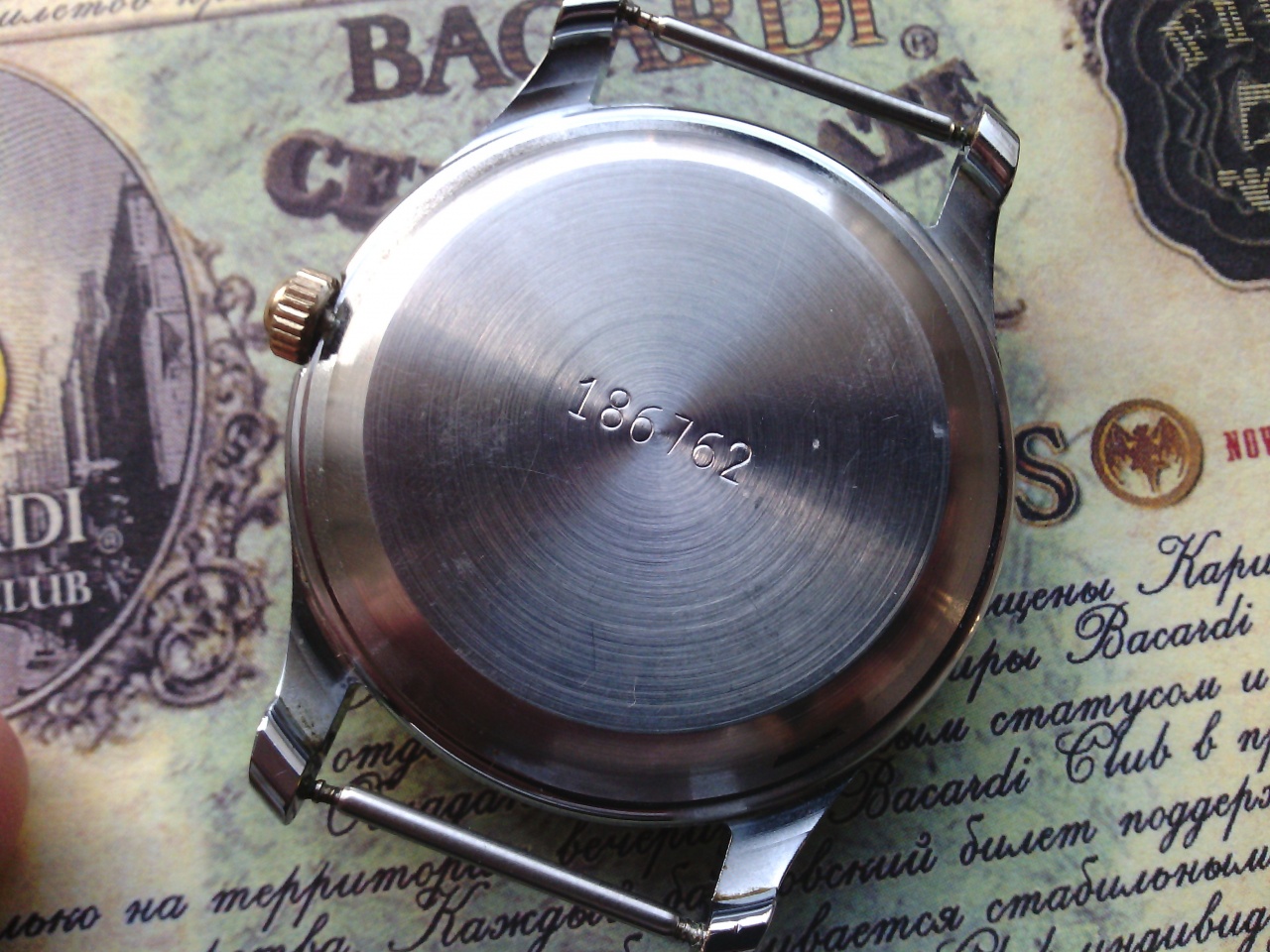

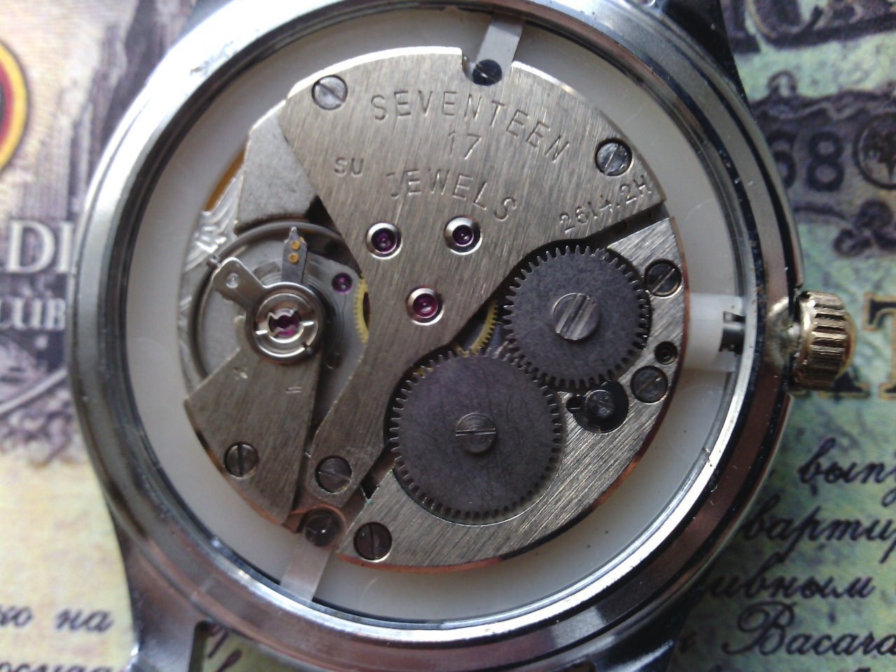

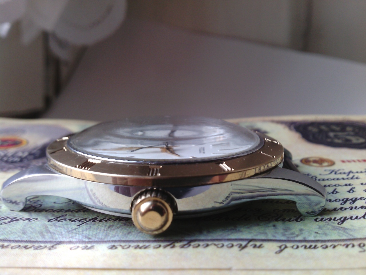

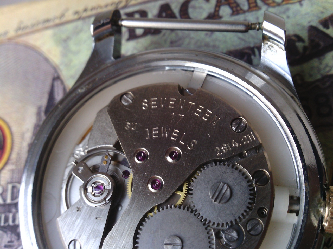

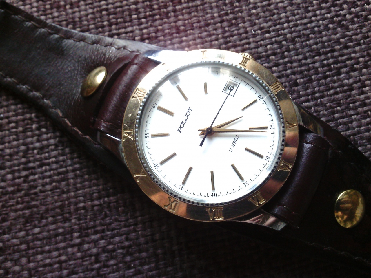

Уважаемые любители и профи часов марки Полет!
Подскажите:
1. Почему туго вращается заводная головка и иногда клинит при переводе стрелок.
2. Как правильно переводить дни.

если при переводе стрелок туго вращается головка, то в принципе это хорошо - значит минутник плотно посажен на ось центрального колеса и минутная стрелка не будет болтаться как на корове седло
клинить при переводе может по нескольким причинам - нужно проверять календарное устройство, шестерни на предмет задиров и заусенциев... однажды попался такой косяк, который стал виден после "сдёргивания" минутника с оси - был криво установлен сквозной камень и, видимо, при посадке на место минутника от черезмерных усилий он ( камень) лопнул и половинки просто болтались...
наверное, самый оптимальный вариант перевода даты - вращаете головку до перескакивания календаря, затем обратным вращением возвращаете стрелки примерно на 20:00 и снова вперёд, и т.д.
кстати, у Вас несоответствие моста с надписью "SU" - это показатель СОВЕТСКОГО периода и постсоветского, Ваши же часы явно гораздо более позднего производства... видимо, были в ремонте
Смотря как "туго", если очень туго, то ушла смазка из минутника и при переводе можете обломить зубья на колесах.
Это частая проблема на этих Полетах, то тугой минутник, то слабый.
В ремонте не были и не обслуживались. Так что путь, правильный, в мастерскую. Часам 20 лет. Да, правильно подсказали, до перевода даты и на зад. Забывается(((. Всегда носил браслеты. Сейчас занимаюсь ремнем. Часы вроде бы экспортные?
Сообщение от Андрей Крукович Посмотреть сообщение
На столько туго, что клинит! Завел раз. Больше не трогаю. За сутки ушли чуть больше минуты вперед Вторая причина сходить в мастерскую. С ними и за стеклом на Сейко.

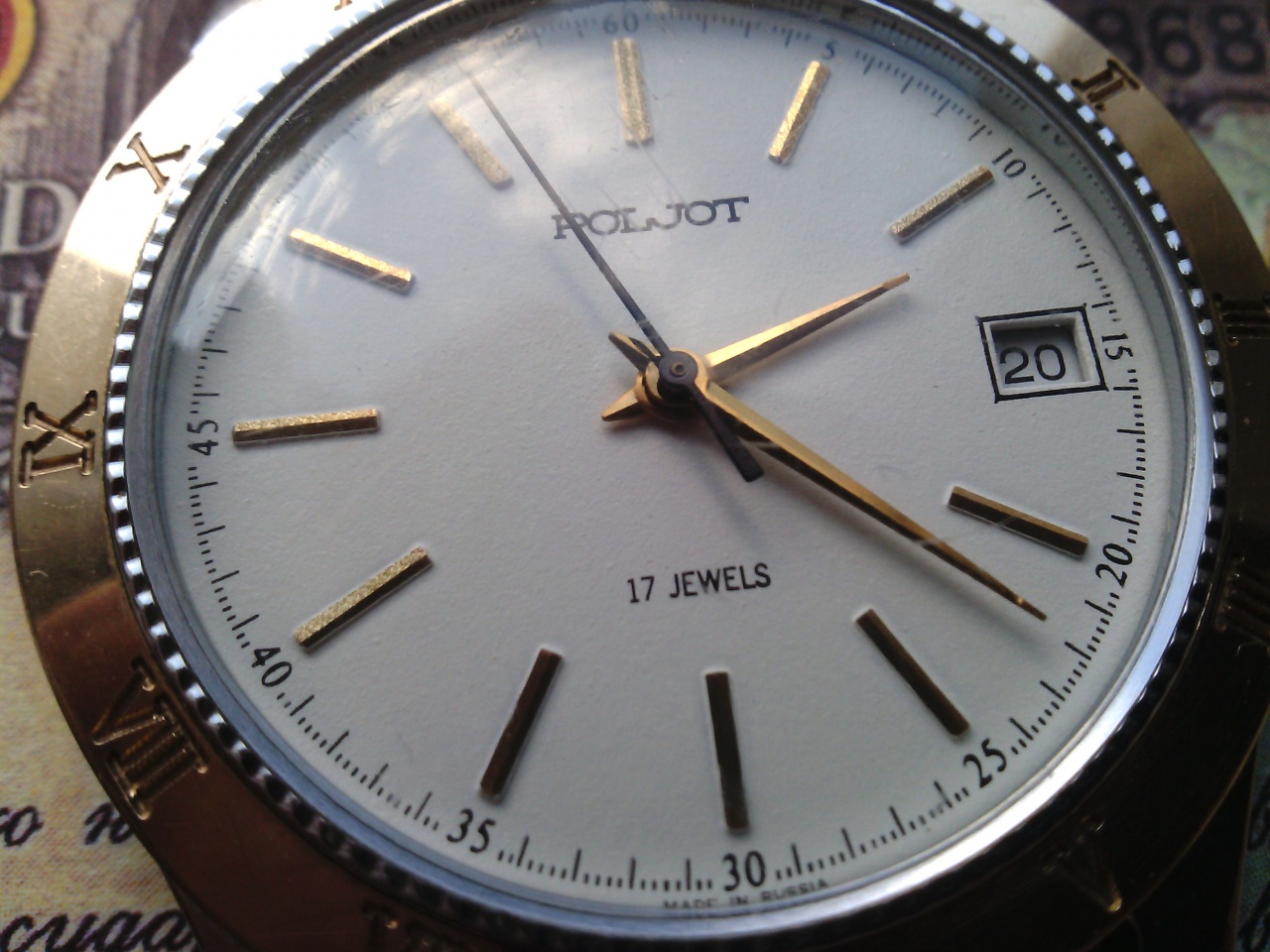

После полного завода пружины, только что остановились. Прошли 47 часов 32 минуты. Убежали вперед почти на 3 минуты.
Работа около 2 суток - это нормально?
По паспорту на сколько хватает завода?
