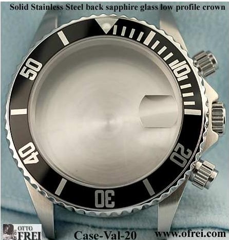

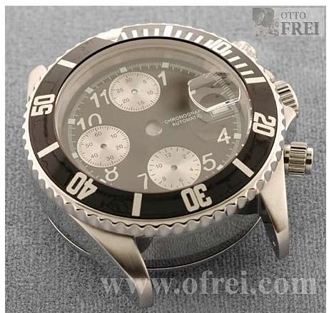

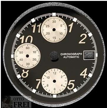

Связался со своим давним другом в США. Он взялся помочь заказать мне корпус с циферблатом, так как на прямую сделать это затруднительно.
Производитель корпуса - американская фирма со щвейцарскими корнями Otto Frei.
Корпус предназначен для калибра Val/ETA 7750. Выбрал с черным вращающимся безелем. Цифер тоже черный с серебристыми кругами дополнительных циферблатов и часовыми метками. Задняя крышка стальная. Корпус стальной полированый с завинчивающимися пушерами и головкой, испытан на WR - 30 ATM, диаметром 40 мм и высотой 16 мм, ширина ушек 20 мм. Стекло сапфировое, толщиной 3 мм с увеличительной линзой напротив окошка даты.
Цена корпуса в сборе 94$ + циферблат 15$ + стоимость почтовых расходов, размер которых пока полностью не знаю, но думаю в пределах 50$
В общем когда придут буду собирать конструктор из этих деталей и калибра Val-7750 от моих многострадальных часиков Schwarz Etienne чей родной корпус пришел в негодность из-за уничтожения резьбы в при установке не оригинальных пушеров.
Надеюсь, что в сборке конструктора мне посодействует уважаемый Андрей Бабанин.
ID:	17395   Нажмите на изображение для увеличения
ID:	17396   Нажмите на изображение для увеличения

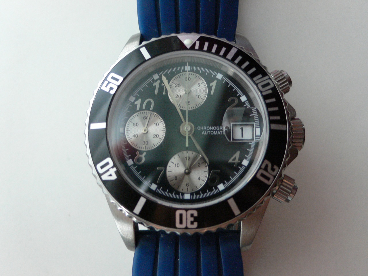

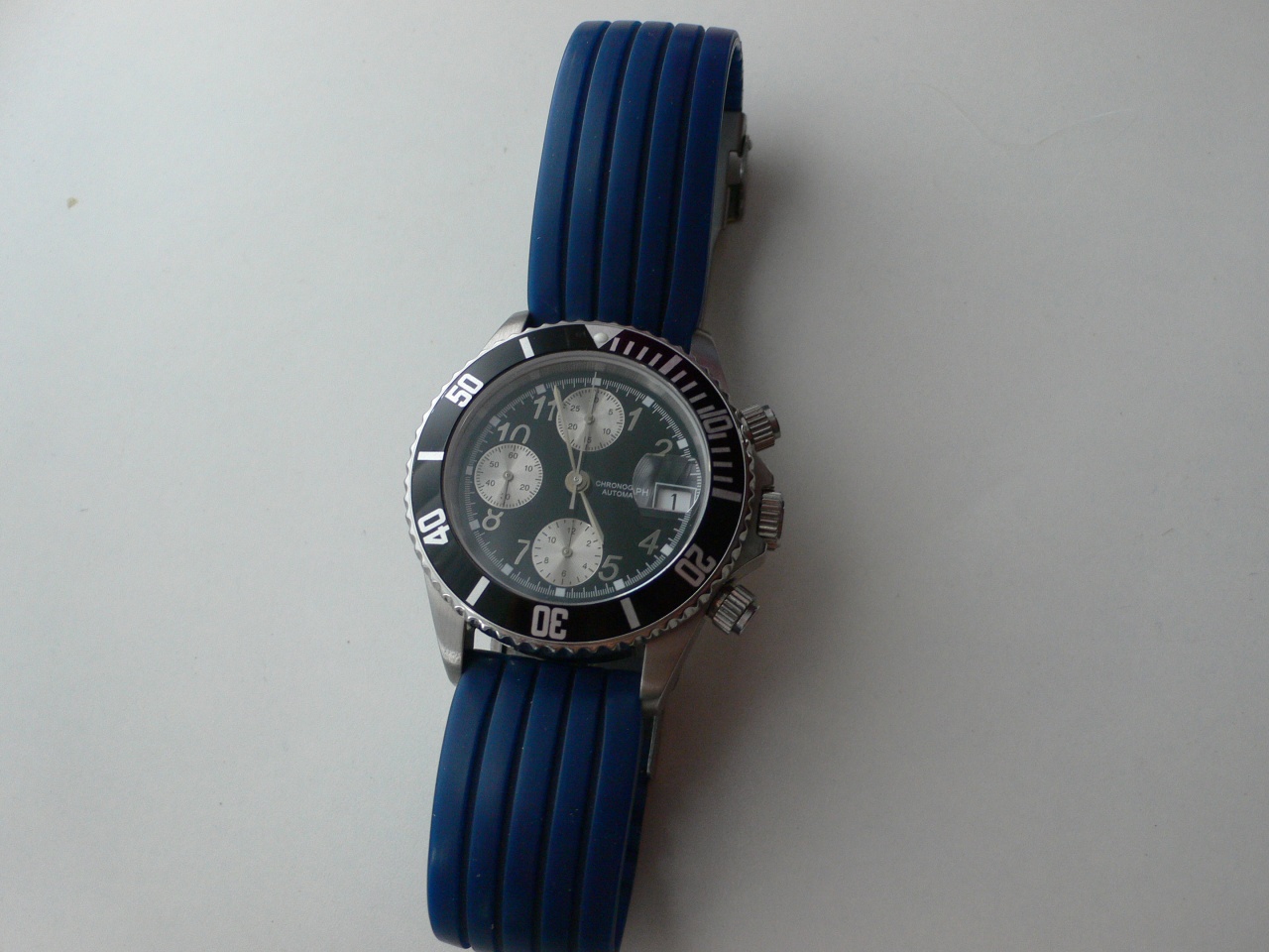

Корпус и циферблат пришли и вот в итоге получились часы, мне кажется вполне симпатичные, еще предстоит подобрать к ним ремешок. Конечно главное, что удалось пристроить вполне приличный механизм VAL 7750 от безвременно скончавшихся, старичков Schwarz Etienne.
Корпус от фирмы Otto Frei & Julius Borel весьма массивный и толстый, диаметром 40 мм, высотой 18 мм, сапфировое стекло 3 мм, заявленная производителем водостойкость WR 30 BAR
Вместе с пересылкой из США новый корпус и циферблат обошелись в 150 $.
Огромное спасибо Андрею Бабанину за репассаж и регулировку механизма который теперь показывает идеальную хронометрическую точность, а также сборку часов.
ID:	21339   Нажмите на изображение для увеличения
