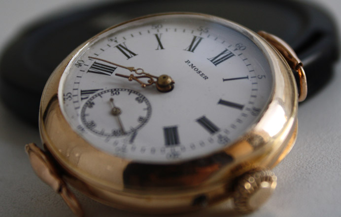

Приветствую!
Сегодня вот на барахолке приобрел часы P.Moser, золотые (фото ниже). В антиквариате не разбираюсь, но смотрятся часы вполне достойно. Из однозначных минусов - стеклышко продавец вставил самодельное, оно практически не держится, надо будет менять.
Что скажете, уважаемые специалисты, об этих часах? Какие советы по доведению их до ума?

Поздравляю с прекрасным приобретением. Отличный экземпляр, в хорошем состоянии. Цифер вообще в идеале, на пять с плюсом. По корпусу небольшя вмятинка на крышке-пыльнике и утрачена круглая оправка вокруг кнопки-поддавки для перевода стрелок. Сами стрелки вроде оригинал. Механизм почистить, стекло подобрать современное часам (на худой конец выточить минеральное две сферы и аккуратно вклеить) крышку и оправку кнопки сделать у ювилира. Затем приобрести достойный ремешок и жемчужина готова.

Хороший экземпляр!!!
Поль Мозер вообще довольно качественные механизмы использовал, никакой халтуры.
Каков размер корпуса?
Стекло - не проблема, я на такие часы ставлю выпуклые минеральные стекла.

German, Timm
Фффу, спасибо Вам! А то я уж думал, что поддался сиюминутной слабости и купил ерунду .
German
Размер 37мм.
Я бы стекло рад поставить, только я в Киеве сейчас. Когда в Мск поеду, обязательно свяжусь с Вами.

37мм это хороший размер, на ремень повесить и носить в удовольствие!

Убедительная просьба к автору темы. Покажите пожалуйста Ваши часы с поднятым рантом для стекла и отдельно сам рант без стекла. Присутствует ли на нем "ограничительный бортик"? И как думаете крепить новое минеральное стекло?Создается впечатление, что это все-таки переделка трехкрышечника. По Вашей версии, почему все серийные номера на золотом кейсе тщательно уничтожены? По логике - это часы мануфактурной сборки, а номер на пыльнике должен был бы соответствовать номеру механизма. Что-то в Ваших часах не так...

Похоже в фотошопе смазали номера...

А смысл? Они, что ворованные? Или кейс сборный?

Не похоже, на фотошоп. Кажется номер реально затерт на корпусе, что действительно вызывает сомнение в истории экземпляра.

Номер часов я фильтром (motion blur) в Фотошопе затер .
Просто много раз видел на этом форуме, когда народ публикует фото часов, номера зачем-то стирает, ну и я решил .
Через пару часов выложу фотку с номером.
