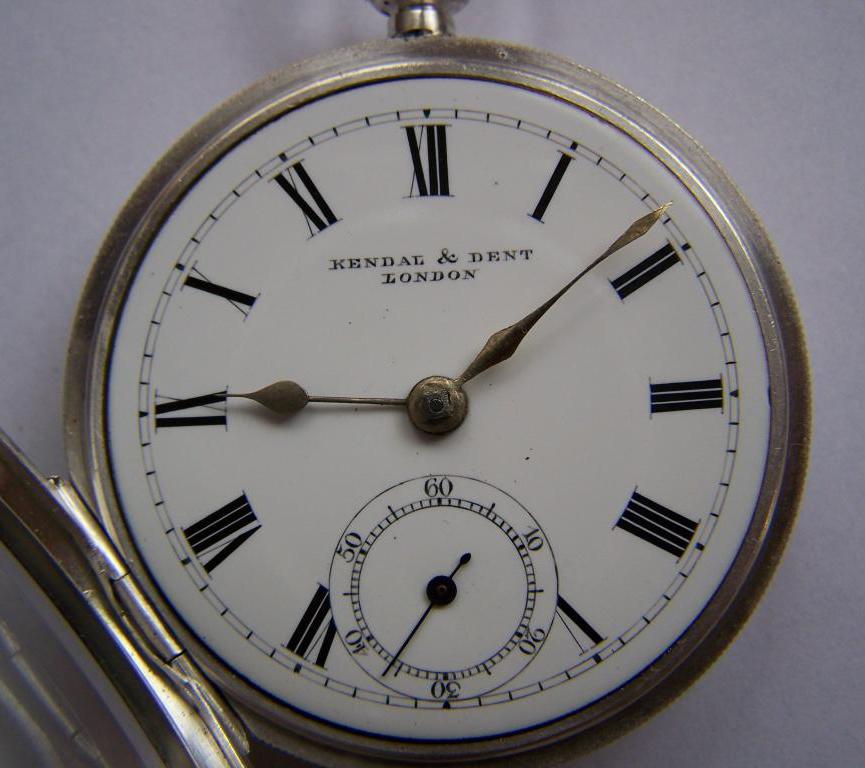

Прошу рецензий по этим часам. Опять же интересует в сравнении класс механизмов, какой более качественный, и общая характеристика для обоих - эконом варианты или выше.
И, если можно определить, примерное время изготовления и по первым -швейцарским - кто производитель. И по цене, что примерно стоят.
Первые не рабочие, диаметр 41 мм., вторые на ходу, диаметр 50 мм. Корпус у обоих - серебро.

Первые - женские, цилиндровый механизм уровня выше среднего малоремонтопригоден. Особой ценности не представляют, стоят по лому серебра, может чуть дороже - циферблат, стрелки хорошие.
Вторые - механизм из дешевых, но ценность имеют. По цене подскажут более опытные товарищи.
P.S. на вторых минутная стрелка самодельная или я ошибаюсь?

Да ладно мне... А вдруг где-то на просторах постсоветского пространства бродит несчастный, который мечтает избавиться от подруги с весьма средним образованием и плохим ЧЮ?
Мне тоже первые понравились, хоть и цилиндр. На континенте для H. Salmuel часы чаще всего собирали Buren.
Вторые - исторически интересный вариант. Kendall & Dent работали с 1881 по 1927 год. Они и торговали часами, заказываемыми у других производителей (в т.ч. и Buren), и производили очень качественные свои. Даже морские хронометры и были часовщиками Адмиралтейства. Имели много интересных патентов. Джеймс Фрэнсис Кендал, который умер в 1911 году, опубликовал книгу под названием "История часов и других хронометристов" (A history of watches and other timekeepers, 1892 год).
