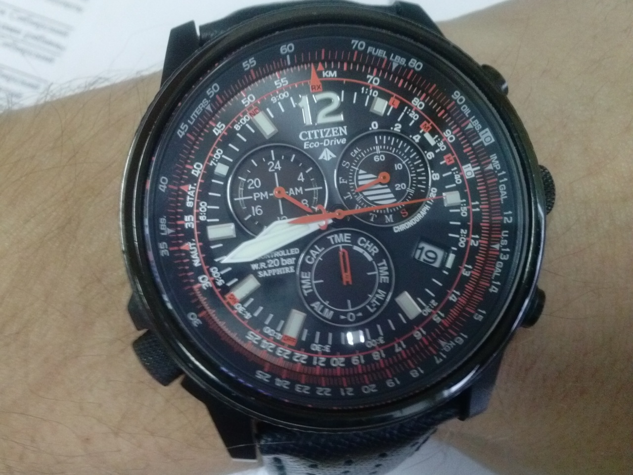

Здравствуйте!
Произошла неприятность, на моих часах Citizen AS4025-08E по невиданной причине встала секундная стрелка на 15 секундах.
Причина не известна..
Началось с того, что правая верхняя и нижняя кнопка, которые показывают, включен ли будильник и есть ли радио сигнал, при нажатии должны указывать на 35 и 55 секунд с надписью NO и OFF. Нажал, они показали что-то вроде 20 секунд. При включении хронографа стрелка вместо 12 часов вставала куда-то в район 15-20 секунд и с этого места начинала отсчет. Через минут пять стрелка дошла до 15 секунд ровно и встала. Больше ни на какие манипуляции заводной головкой и нажатия на кнопки она не реагировала. Самое интересное, что время, календарь, день недели, будильник - все работает минута в минуту. А секундная стоит..
Пробовал заряжать, потрясти, сматывать время на 0 - ничто не заставило ее вновь пойти..
Интересно, что встала именно на 15 секундах.. Быть может они о чем-то сообщают, хотя в инструкциях про это вообще ничего не было сказано..
Еще из минусов - не регулируется время, головку на Тайм, потом головку во второе положение и при желании изменить время, она прокручивается а время не меняется.. Но при настройке будильника во втором положении стрелки послушно двигаются во все стороны..
Подскажите, пожалуйста, в чем может быть причина. Отнес бы в сервисный центр, но в Барнауле, где я сейчас, СЦ работающих с Citizen нет.
Заранее спасибо!

Если вынуть головку на два щелчка и нажать на верхнюю кнопку хрона, стрелка двигается?

Пикают два раза, минутная, часовая вращаются на час, секундная стоит. Повторное нажатие - один пик и возвращаются на место..
В режиме хронографа когда запускаешь - пикают, как обычно, маленький циферблат показывает минуты, а секундная стоит..

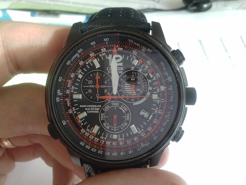

перейдите в ланный режим, вытащите ЗГ до упора (во второе полодение). подождите, пока все центральные стрелки остановятся на 12, дата между 1 и 31, и маленькая в районе 2-ух часо на понедельник должна указывать.
проследите как себя секунда ведёт.

Вот такая вот обстоят дела..
Не шелохнулась..

часы падали\бились\резкая сильная тряска?
смотрю на фото - минутная тоже сместилась.

Ну минутная всегда, с самого первого дня, немножко смещена была, к 15 секунде ровно в минутную риску вставала.
Нет, не падали, не бились.. Единственно, что я делал в тот вечер, дык это в боулинг играл, но играю я регулярно, по 2-3 раза в неделю, поэтому, думаю, для них это не "стрессовая" встряска.. Хотя, вроде, и не трясутся они во время игры сильно... Хотя, быть может и это стало причиной..
Если от тряски, то что нужно делать?
